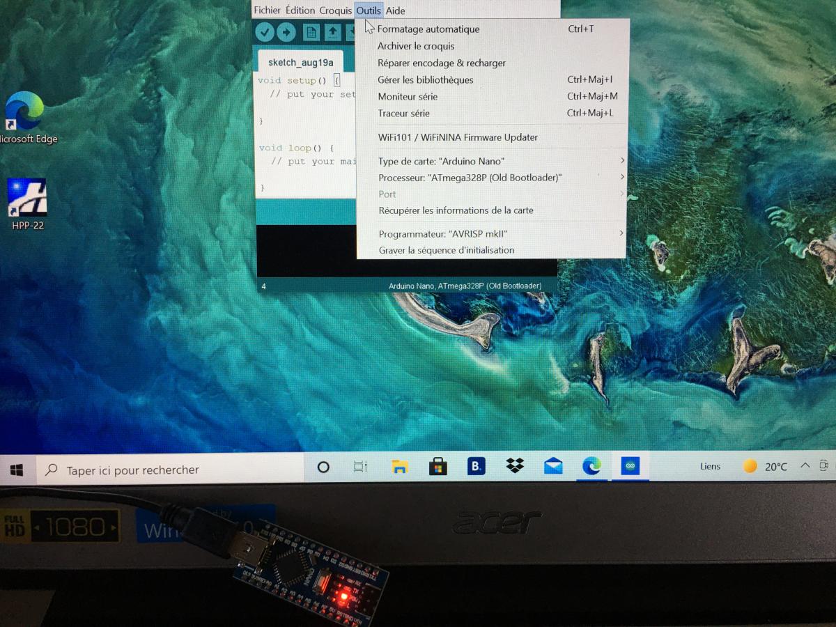

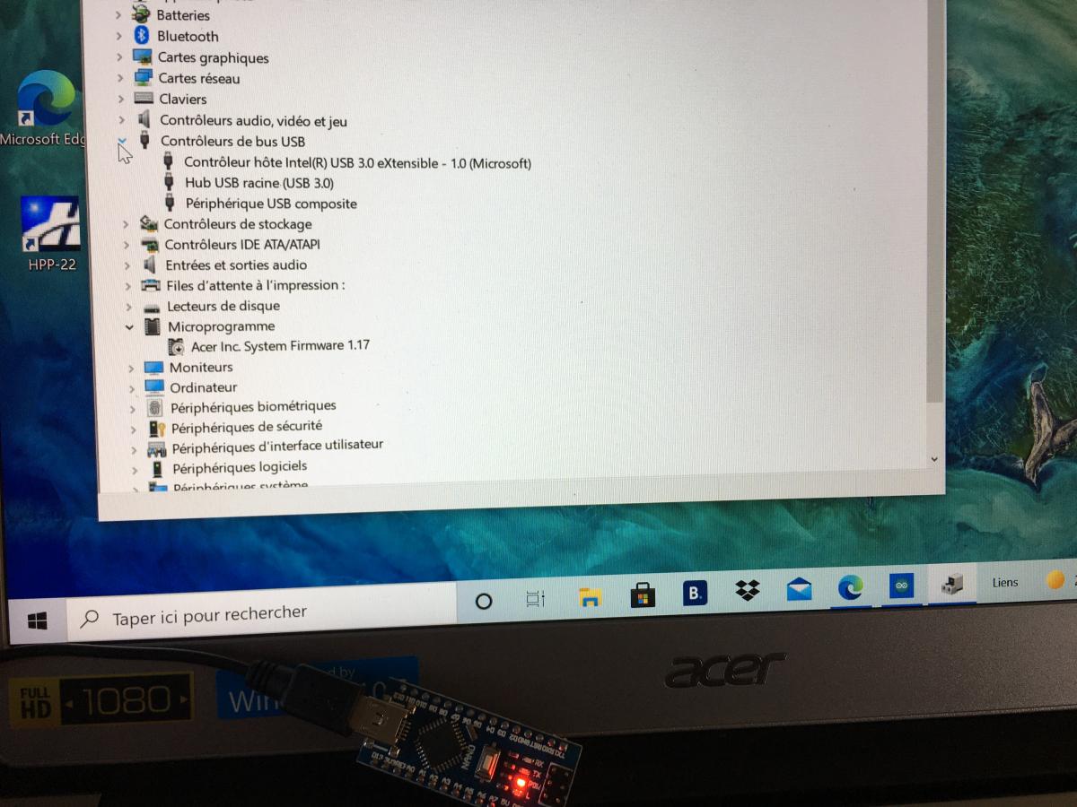

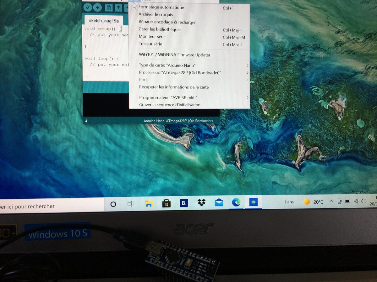

L'arduino est bien branché?
Si oui, est-ce que tu pourrais mettre une capture d'écran du port en gris (je dois avouer ne pas voir exactement à quoi ça correspond).
Puis tu débranche l'Arduino, et tu fais une deuxième capture d'écran (comme ça, on vérifie s'il y a une différence)

Effectivement je suis revenu sur cette info. J'ai téléchargé et le port reste toujours en gris .. j'ai du mal à comprendre ..
Voici des photos :

Quand tu branches l'Arduino sur le PC, y a t-il son de reconnaissance venant du PC ?
As-tu essayé un autre câble ?
non aucun son ..
Je vais essayer de changer de câble mais il y a un led de l'arduino qui s'allume et une autre qui clignote .. Il y a donc un lien qui se fait entre les 2.. Bizarre

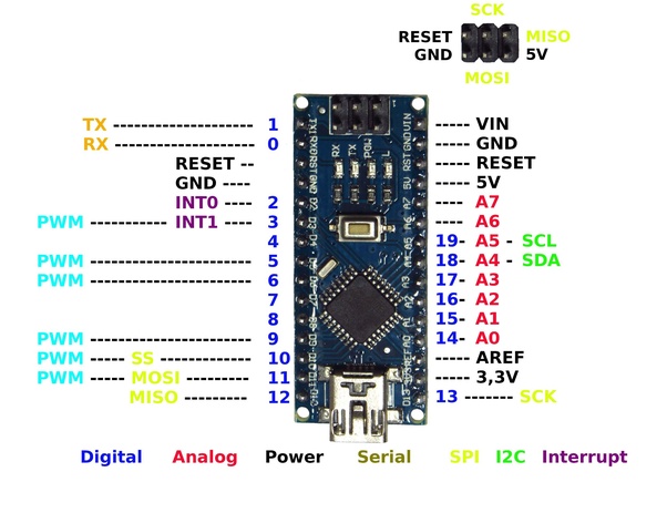

Dans tous les cas, le fil jaune ira sur un pin PWM de l'arduino
A mes début, j'ignorais le problème des broches PWM, et donc je n'en ai jamais tenu compte.
Du coup, aujourd'hui, je branche 12 servos de la broche 2 à la 13, sur un Nano ou un Uno, https://www.robot-ma...res-de-liberte/, et je n'ai jamais eu aucun problème.

Désolé, c'est moi qui est raconté une bêtise : la bibliothèque Servo n'utilise pas directement les pins PWM, on peut la mettre sur n'importe quel pin (elle "bloque" juste la fonctionnalité PWM des pins 9 et 10, mais ceux-ci peuvent encore servir soit pour un servo, soit en entrée/sortie numérique).

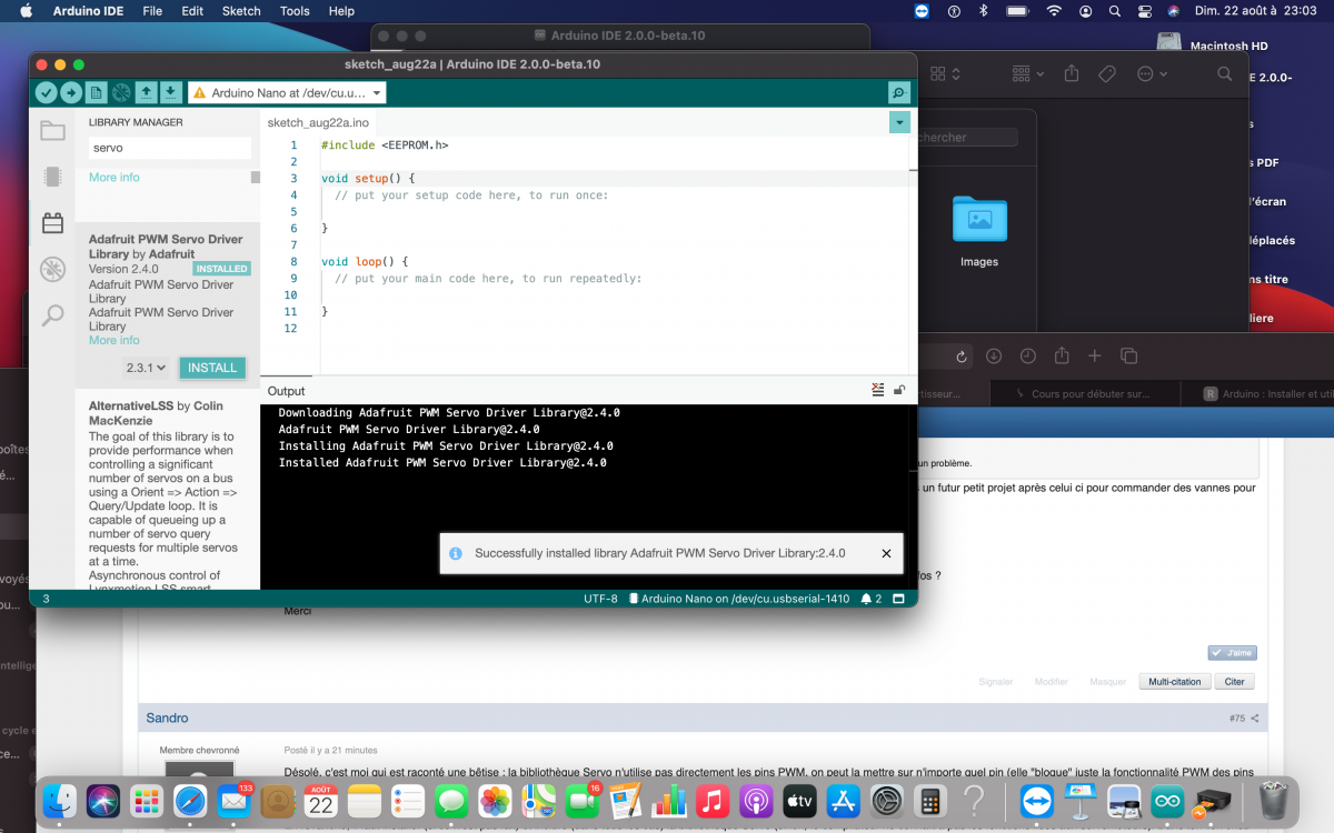

#76 Ludo
Ludo
  • 88 messages
Posté 22 août 2021 - 22:05
En revanche, il faut installer (si ce n'est pas fait) et inclure (dans tous les cas) la bibliothèque Servo (sinon, le compilateur ne connaîtra pas les fonctions liées aux servomoteurs). Dans ton lien chez developpez.com, tu as les instructions au XX.A
Ok , il s'agit bien de cela ?

je ne me suis pas encore vraiment servi du nouveau IDE (la version 2.0 beta apporte beaucoup de changements). Dans la version 1.8, il y avait une librairie servo.h installée par défaut.
Dans le nouveau IDE, elle est un peu plus dur à trouver (et il faut l'installer). Si tu cherches "servo 12", tu devrais avoir deux résultats, dont le second est "Servo byMichael Margolis, Arduino" : je penses que c'est celle là qui correspond à l'ancienne librairie installée par défaut (et donc à 99.9% des bouts de code que ttu trouvera sur internet)
