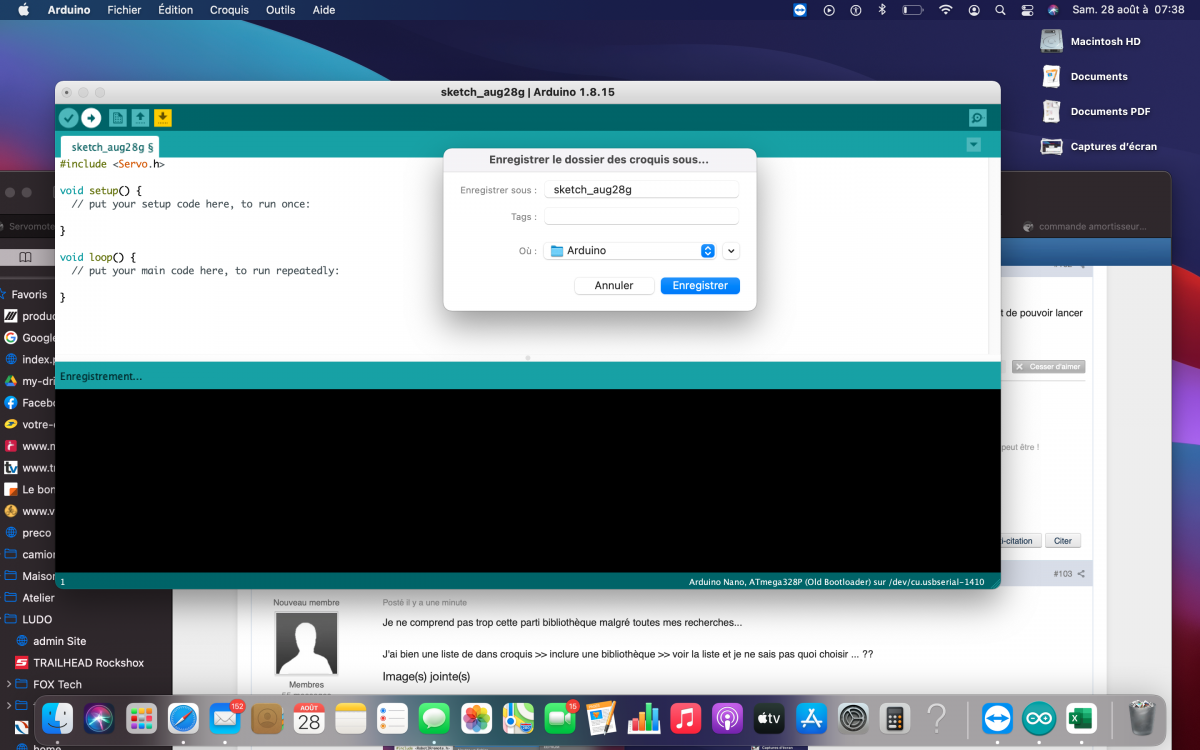

Je ne comprend pas trop cette parti bibliothèque malgré toutes mes recherches...
J'ai bien une liste de dans croquis >> inclure une bibliothèque >> voir la liste et je ne sais pas quoi choisir ... ??

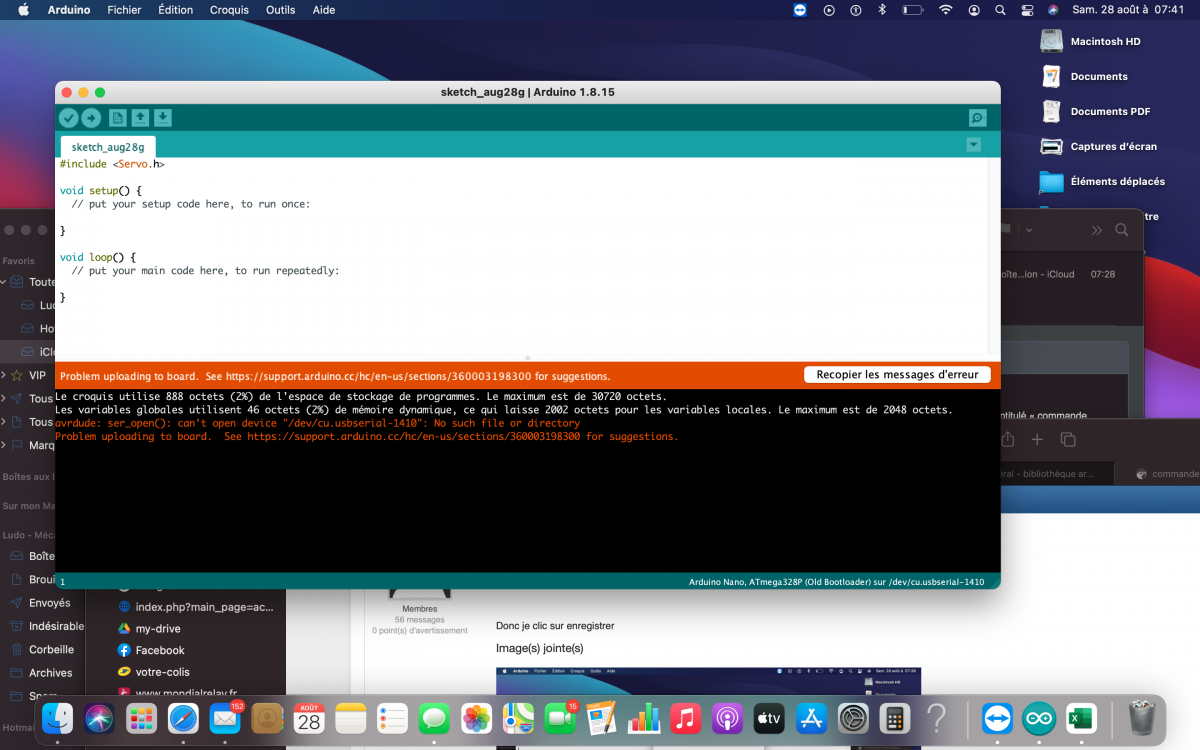

Suite si je choisi "SERVO"
j'ai ce message :
Donc je clic sur enregistrer

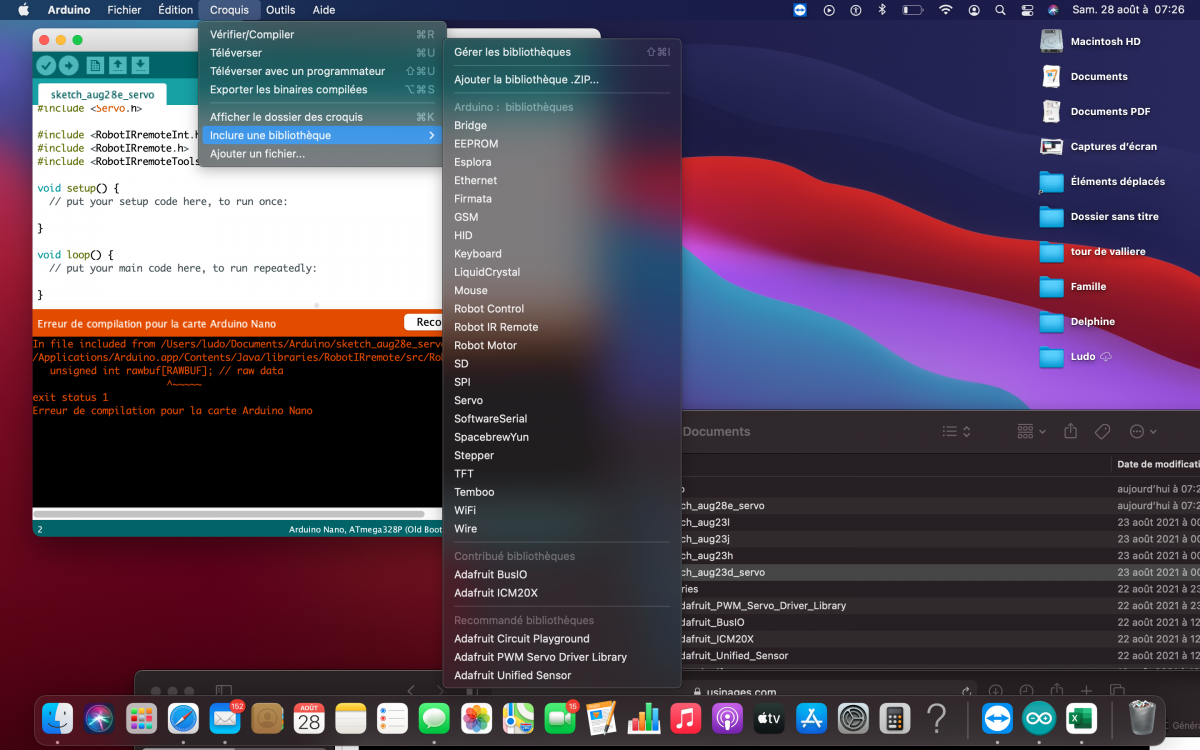

et j'ai ce message d'erreur ..
faut-il faire comme cela ? ou autrement ?  Merci

Le message dit en gros qu'il ne trouve pas ton arduino (... can't open device ...) pour régler ce soucis tu peux regarder si ton arduino n'aurait pas changé de port. Si elle n'apparait plus tu peux tenter d'appuyer sur le bouton reset de ton arduino

Effectivement il y avait bien un souci de port. donc cela est résolu. Merci

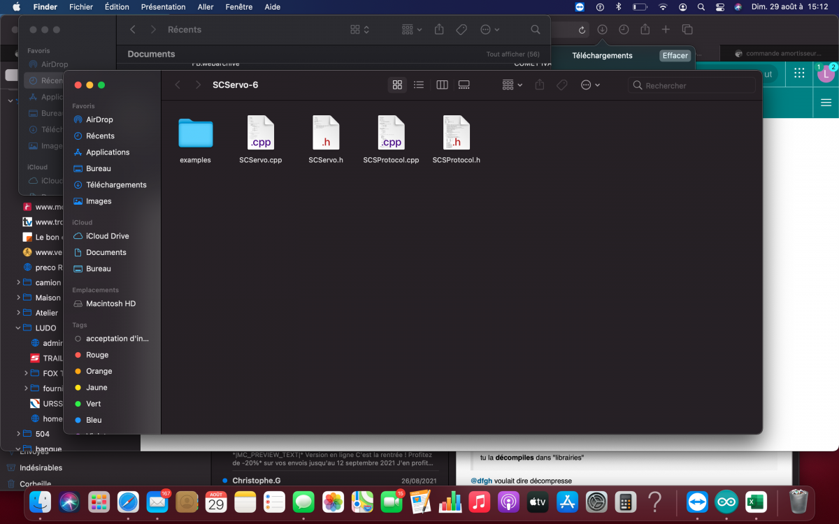

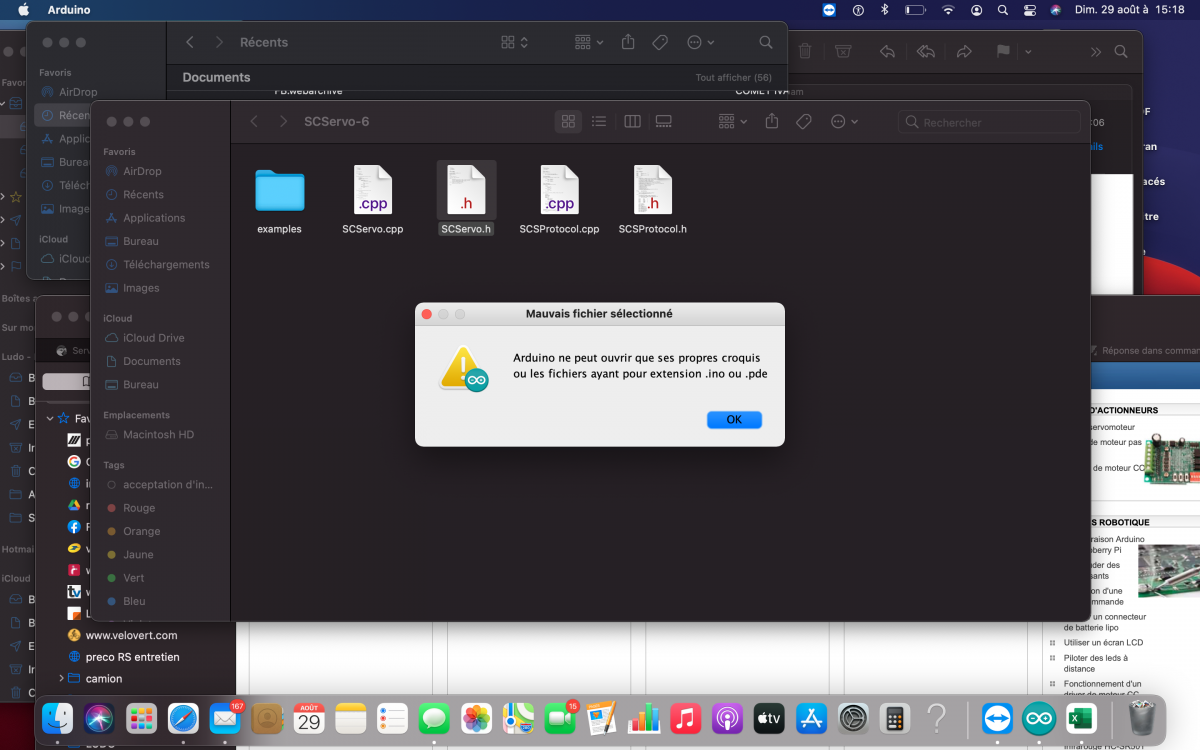

Ok tres bien mais Une fois téléchargé j'ai ça (voir ci dessous) mais dans quelle fichiers est la librairie ? je peux ouvrir les fichiers uniquement via Excel et faire un copier coller ensuite ne fonctionne pas..

n'hésite pas à relire le chapitre sur l'installation des bibliothèques Arduino du tuto.
Pour résumer :
1) tu télécharge ta bibliothèque sous forme compressée (ie .zip), que tu NE DÉCOMPRESSE PAS
2) depuis l'IDE Arduino, tu fais Croquis->Inclure une bibliothèque->ajouter la bibilothèque .ZIP
3) tu trouve le fichier .zip de ta bibliothèque
4) si besoin, tu redémarre l'IDE arduino

Oui j'ai lu plusieurs fois seulement il ya un souci de fichier zip..
Quand je clici sur le lien il se telecharge directement en format normal. et quand je vais dans la librairie dans mes téléchargement. les fichier ne sont pas en zip..
clic droit je peux uniquement compressé (le mettre en zip) voir photo.
du coup je ne peux Inclure une bibliothèque->ajouter la bibilothèque .ZIP ..
Merci pour votre aide

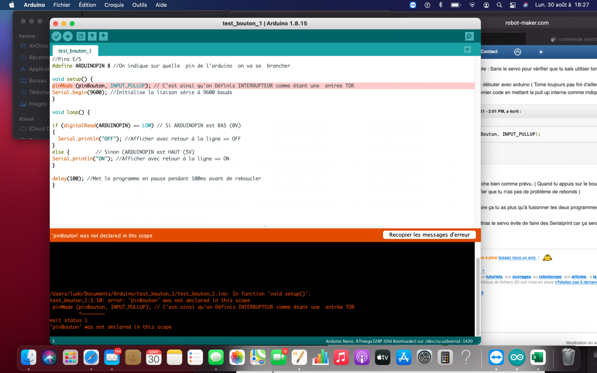

J'ai aucun message d'erreur lors du téléversment mais cela ne fonctionne pas... J'ai aucun réaction du servo le BP
Avez vous une idée sur le souci ?
Merci

#120 Ludo
Ludo
  • 88 messages
Posté 30 août 2021 - 17:30
Bon,
Apprenons à marcher avant de courir.
Fait un code plus simple : Sans le servo pour vérifier que tu sais utiliser ton bouton et que ça marche bien comme il faut.
Regarde le Tome 2 de débuter avec arduino ( Tome toujours pas fini d'ailleurs ... )  plus précisément https://www.robot-maker.com/ouvrages/2-6-entrees-arduino/ modifie le premier code en mettant la pull up interne comme indiqué par Sandro :
Et vérifie que tout marche bien comme prévu. ( Quand tu appuis sur le bouton vérifie que le texte ne s'affiche qu'une fois et pas plusieurs fois par appuis etc ... Ce qui permet de vérifier que tu n'as pas de problème de rebonds )
Une fois que tu sais faire ça tu as plus qu'à fusionner tes deux programmes.
Note quand tu remmettras le servo évite de faire des Serialprint car ça sera envoyé au servomoteur ...
merci pour l'aide, j'ai donc fait l'exemple avec la modification et j'ai un message d'erreur ( voir capture )
