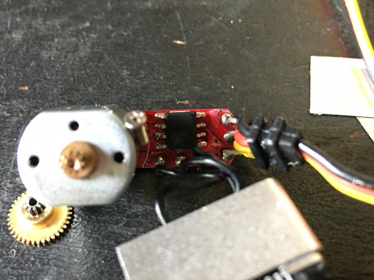

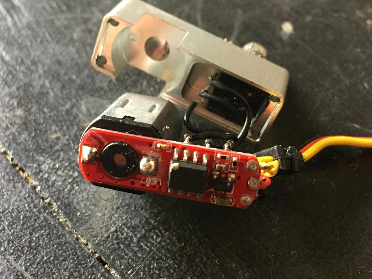

de nouveau moi.. Du coup j'ai refais un test avec testeur de servo (pro-tronik) et le servo ne réagit plus...  Est-il possible de cramer un servo ? ou de le mettre en défaut .. ?
je viens de l'ouvrir voici des photos .. ça me semble pas bien étanche ce servo...

#86 Sandro
Sandro
  • 1 354 messages
Posté 23 août 2021 - 12:27
oui, il est possible de casser un servo, entre autre en inversant le 5V (fil rouge) et le GND (fil noir). Si le servo n'intègre pas de protection spécifique, alors ça détruit les circuits intégrés (ie les grosses puces) qu'il y a dans le servo.
On peut aussi casser un servo en l'alimentant avec une tension trop élevée, ou pour certains servos en les faisant trop forcer.
Pour l'étanchéité, la plupart des servos ne sont pas étanches (le boitier est à peu près fermé, mais pas étanche). Si tu cherches sur internet, tu trouvera des servos avec un certain niveau d'étanchéité (souvent étanche à la pluie, submersible est beaucoup plus dur à trouver).

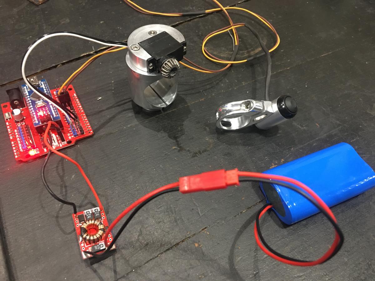

Bonjour à tous, me revoilà avec du nouveau j'ai pu avancer sur le projet avec la liste de materiel réceptionné ce jour avec l'aide Mike 118 (merci à lui :)
Batterie 1S2P 7AH avec BMPS
Servomoteur intelligent SCS0009 de feetech  (avec un Contrôle en Position sur 300° )
Step-up 5V 3A DC-DC

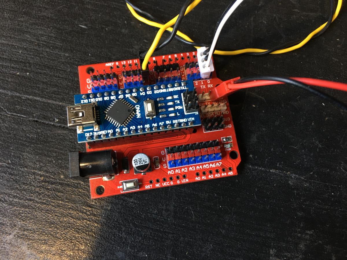

Avant de me plonger dans les programmes voici le montage à blanc sur le shield. Vous en pensez quoi ?
Merci

#95 Oracid
Posté 27 août 2021 - 06:18
Tu as branché le servo sur la pin 1, c'est pas une bonne idée. Les pins 0 et 1 sont réservées à la transmission série.
Branche ton servo à la pin 2, par exemple. De la pin 2 à 13, c'est bon.
A quoi sert le gros bouton poussoir ?
#96 Ludo
Ludo
  • 88 messages
Posté 27 août 2021 - 06:24
Bonjour, oui sur le pin 1 car il s'agit d'un servo different des autres. Il faut donc le positionne sur le "TX"
Le bouton va servir et donner l'ordre au servo de soit tourner à droite ou à gauche à chaque impulsion.
#97 Mike118
  • 12 868 messages
Posté 27 août 2021 - 13:44
Le servo SCS0009 est un servomoteur intelligent qui discute via la transmission série. Donc il est bien branché à la bonne place =)
Je ne vois pas de problème

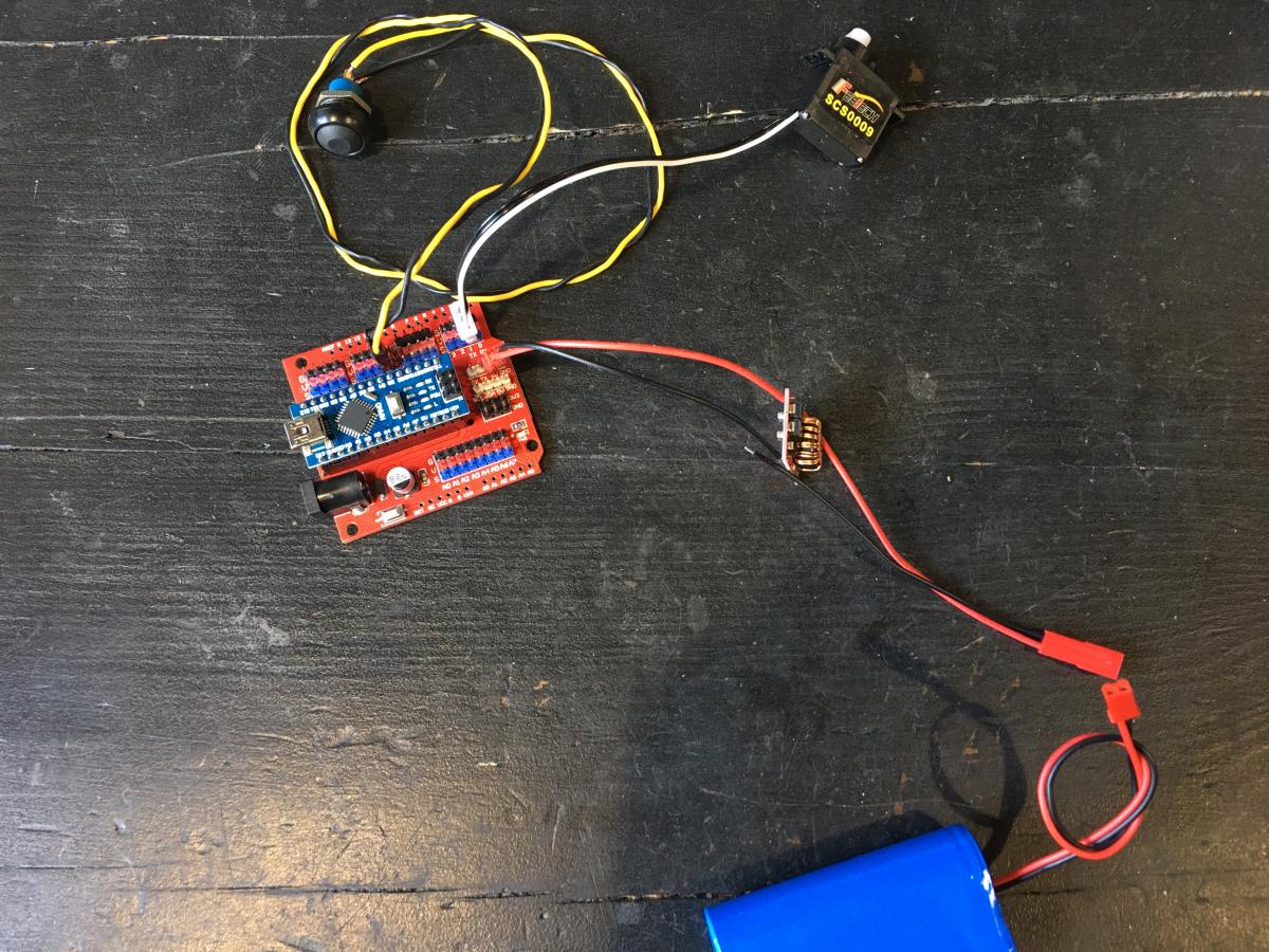

#98 Ludo
Ludo
  • 88 messages
Posté 27 août 2021 - 20:22
Super merci beaucoup pour ton aide.
Apres quelles heures d'huile de coude voici le montage avec le support pour le servo et le bouton sur son support également:
maintenant la programmation :) une autre histoire  :)
