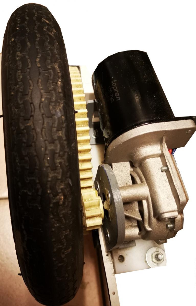

Je vais donc m'en tenir à mes 2 moteurs d essuie glace.
Mais j ai passé trop de temps à les bricoler pour obtenir une vitesse correcte. Une petite roue dentée à la sortie du moteur et une grande sur les roues.
Bien sur le contrôleur des moteurs permet de faire varier la vitesse mais si on descend trop bas il n'y a plus de couple.
