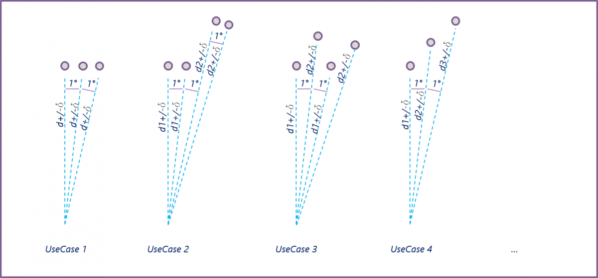

Qu'est-ce que tu veux faire de ces points exactement?
Déterminer est-ce que c'est le même objet?
Savoir s'il y a un passage pour le robot?
Déterminer la forme de l'objet?
Pouvoir utiliser l'objet pour de la localisation?
Si le but est de savoir si tu peux passer, alors tu peux utiliser la règle suivante (L étant largeur minimale pour que le robot puisse passer "en sécurité"):
1) si deux points sont à une distance inférieure à L, alors tu es sur que tu ne peux pas passer (tu peux considérer qu'ils font parti du même obstacle pour simplifier la navigation)
2) si deux poins sont a une distance supérieurs à L, alors tu peux PEUT-ÊTRE passer : il y a 2 sous cas
2.1) si tu ramène le point le plus loin à la même distance que le plus proche (en gardant le même angle), et que tu peux encore passer, alors tu es sur de pouvoir passer
2.2) sinon, il n'existe aucun moyen de savoir si ça passe ou pas avec l'information dont tu dispose : au choix, soit tu choisis dessuite un autre chemin, soit tu te diriges vers le passage en espérant qu'il soit assez large, et tu changes de chemin si besoin

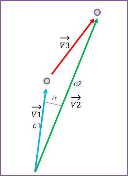

Tu entends, par" distance", la grandeur du vecteur V3 ?
#8 Mike118
  • 12 879 messages
Posté 16 décembre 2021 - 19:34
Oui  la distance entre tes deux points est égale à la norme du vecteur v3. Pour ce faire le plus simple est de passer en coordonnées carthésienne (x,y) pour faire des calculs.
