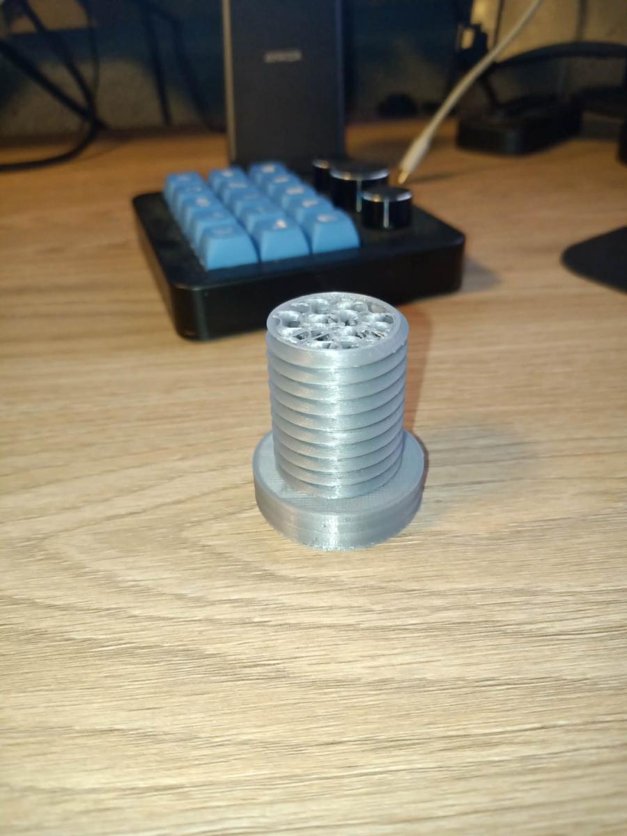

J'ai eu bien des préoccupations et je n'avais pas retesté la X2 depuis le changement du BL touch, maintenant c'est fait :
Je suis satisfait de l'impression sauf que j'ai du l'arrêter à la moitié, environ, parce que la pièce s'est décollé du plateau.
Je vais essayer de corriger ce problème pour la seconde pièce à imprimer, si j'arrive à imprimer la seconde pièce je pourrai vérifier le filetage : si cette pièce se visse dans l'autre se sera parfait.
