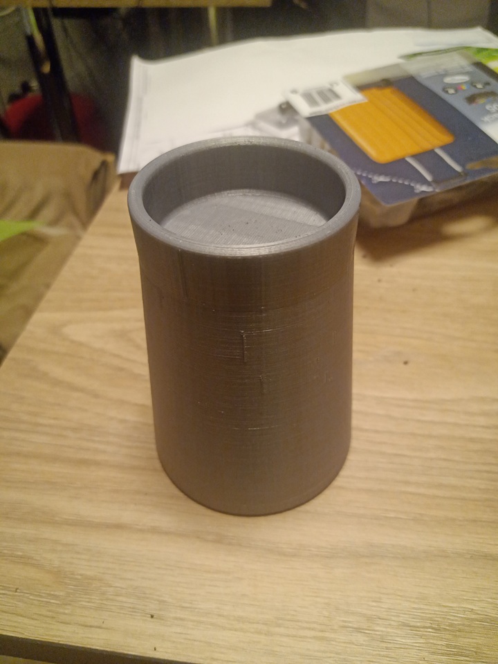

La grosse pièce que j'ai imprimé sur mon Artillery Sidewinder X2 :
La pièce s'est décollé dans deux angles à cause du problème de température du plateau : il y a trop de différence de température entre le centre du plateau et le tour.
La pièce mesure 30x30cm à la base er le haut peut recevoir un tuyau PVC de 200mm.
Si ce n'était le la déformation liée au warping la pièce est réussi et remplie sa fonction, elle a été testé en conditions réelle cette semaine.
Je ne sais pas si une meilleur isolation du plateau corrigerait le problème.

il y a aussi des filaments qui réagissent mieux que d'autres (toujours en restant sur du PLA)
De même j'ai des pièces qui sont exposées aux intempéries depuis bientôt 4 ans et qui n'ont pas bronché,
et d'autre qui ont moins d'un an et qui se sont complètement déformées, avec perte de couleur et qui s'effritent

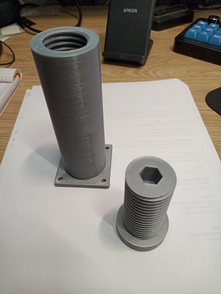

Voici quelques impressions de prototypes réalisées ce weekend sur mon Artillery Sidewinder X2 :
Pour rehausser les pieds de mon bureau
Bien sauf que je dois modifier le diamètre de la partie supérieure pour que le pied rentre dedans sans sortir la vis de réglage, modélisation corrigée plus qu'à refaire une impression
Pieds pour mon meuble de CNC
C'était mon premier filetage en 3D, la vise ne rentre dans le pied que sur 1cm de long, là je n sais pas comment corriger le problème.
#17 Forthman
  • 1 493 messages
Posté 26 mai 2026 - 10:09
pour le pied de CNC tu es sûr d'avoir le bon pas ?
il y a des pas anglais qui ressemblent à du métrique
8 filets par pouce = 3.18mm  ressemble à 3.0mm
10 filets par pouce = 2.54mm  ressemble à 2.5mm
12 filets par pouce = 2.11mm  ressemble à 2.0mm
16 filets par pouce = 1.58mm  ressemble à 1.5mm
et c'est typiquement ce qui se produit : visse sur quelques mm ou cm puis bloque
ou alors c'est juste un manque de jeu, mais dans ce cas le blocage est moins brutal
#18 levend
  • 5 707 messages
Posté 26 mai 2026 - 11:37
Pour les deux pièces j'ai choisi un filetage M30x2, c'est celui qui m'était proposé par défaut et ça me convenait.
Dès que j'ai commencé à visser ça forçait, je pense ça manque de jeu, je vais regarder s'il n'y a pas un paramètre que je peux changer.
#19 Forthman
  • 1 493 messages
Posté 26 mai 2026 - 11:46
je n'avais pas compris que c'était toi qui avait fait mâle + femelle, je pensais que tu t'étais adapté à un filetage existant
30x2 pour de l'impression 3D (ou même du plastique en général) je trouve ça limite, perso j'aurais plutôt mis un pas de 4mm
