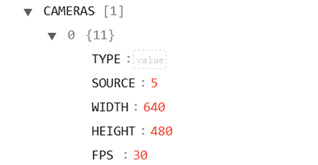

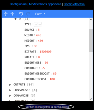

Aller dans le flux de configuration matériel en cliquant sur l’engrenage :
Cliquer sur « config effective » puis sur « CAMERAS » puis « 0 » puis « SOURCE » et remplacez-le « 0 » par 5
Cliquer sur enregistrer (en bas de la fenêtre)

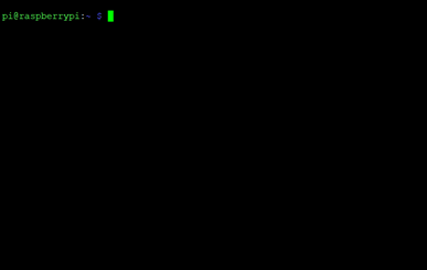

Pour détecter d'autre type de Tag Aruco installez d’abord un client SSH comme PuTTY (pour windows).
Connecter sur PuTTY, pour cela vous pouvez trouver votre adresse IP sur vigibot en passant votre sourie sur l’icône de votre robot et regarder l’adresse IP après « LAN ». Ensuite sur PuTTY dans "Host Name" écrivez @pi puis votre adresse IP. Appuyez sur « Open », si vous avez un message d’alerte appuyez sur « Accept ».
Un mot de passe va vous être demandé, il s’agit normalement de « raspberry ».

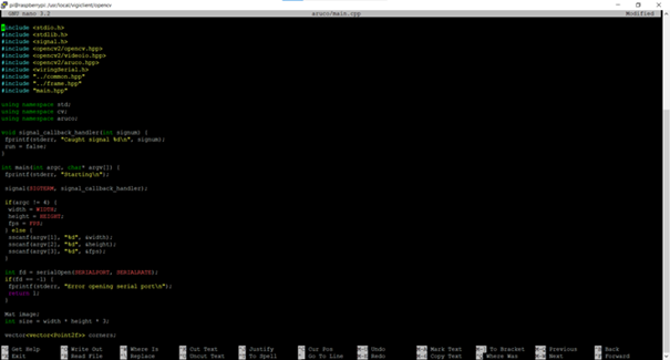

sudo nano aruco/main.cpp
Vous allez obtenir ça :

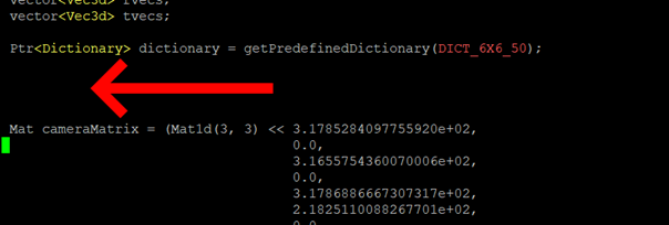

Il faut maintenant trouver cette ligne de code (utiliser les flèches pour vous déplacer):
Ptr<Dictionary> dictionary = getPredefineDictionary(DICT_6X6_50);
Descendez, vous allez la voir rapidement.
Vous pouvez changer "DICT_6X6_50" par la dimension de votre Tag Aruco en remplaçant uniquement le "6X6".
Lorsque vous avez fini, fermer le fichier avec CTRL + X puis appuyer sur Y et sur Entrer.

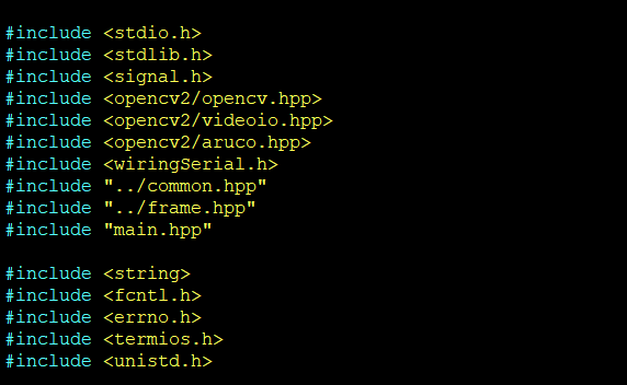

En dessous des include ajouter :
#include <string>
#include <fcntl.h>
#include <errno.h>
#include <termios.h>
#include <unistd.h>

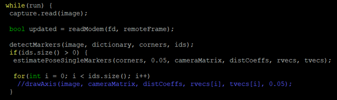

Aller dans la boucle while et mettez cette ligne en commentaire avec // ;
drawAxis(image, cameraMatrix, distCoeffs, rvecs[i], tvecs[i], 0.05);
Cela permet d’afficher les vecteurs lorsque nous somme connecter à Vigibot, ici ça ne nous sert donc à rien.

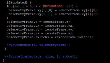

En dessous mettre en commentaire :
writeModem(fd, telemetryFrame);
et
fwrite(image.data, size, 1, stdout);
Sinon vous on ne voit rien sur le port Série.

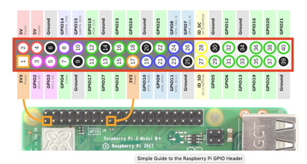

Maintenant connecter votre Raspberry à votre ordinateur (ou à un Arduino par exemple)
Attention si vous souhaiter vous connecter à un Arduino il vous faut un convertisseur de niveau logique sinon vous aller cramer votre Raspberry.
Pour se connecter à l’ordinateur il vous faut un convertisseur usb uart.
Brancher 3 fils au convertisseur, un sur Tx, un sur Rx et un sur Gnd.
Brancher le fil Rx sur le Tx, le fil Tx sur le Rx et le Gnd sur le Gnd (Ground) sur la Raspberry
Brancher le tout à votre PC en USB.

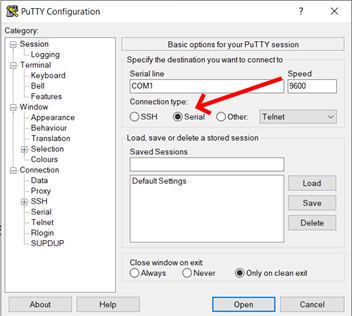

Ouvrez à nouveau PuTTY (sans fermer l’autre fenêtre) en faisant clic droit sur l’icône du logiciel puis cliquer sur PuTTY.
Cliquer sur Serial.
Rentrer le numéro de votre port dans Serial line.
Cliquer sur Open, si une fenêtre noire s’affiche c’est que ça c’est bien ouvert.

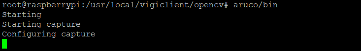

Retourner sur la première fenêtre de PuTTY et écrire :
aruco/bin
Maintenant mettez un Tag Aruco devant votre caméra et regarder ce qui se passe sur le moniteur série.
Si rien ne s’affiche c’est que vous avez oublié quelque chose, relisez bien votre code ou que le Tag Aruco n’est pas de la bonne dimension (ici 6X6).

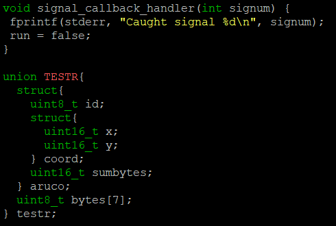

Nous allons créer un union de structure afin de convertir facilement les octets en entier ou tout autres type de variable. Pour cela taper sous les include :
union TESTR{
  struct{
    uint8_t id;
    struct{
      uint16_t x;
      uint16_t y;
    } coord;
    uint16_t sumbytes;
  } aruco;
  uint8_t bytes[7];
} testr;
L’union permet de faire la conversion entre ici le numéro du tag Aruco et les bytes qui sont ensuite envoyés à l’Arduino. Si vous voulez modifier cette union par la suite il faut faire attention à la valeur dans bytes[7]. Il s’agit du nombre d’octets contenu dans la structure. Lorsque l’on met uint8_t on envoie 1 octet mais si vous mettez uint16_t cela envoi 2 octets. Vous pouvez trouver sur internet le nombre d’octets par type pour faire le compte.

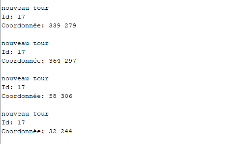

    SerialUSB.print("Id: ");
    SerialUSB.println(testr.aruco.id);
    SerialUSB.print("Coordonnée: ");
    SerialUSB.print(testr.aruco.coord.x);
    SerialUSB.print(" ");
    SerialUSB.println(testr.aruco.coord.y);
    SerialUSB.print("\n");
Serial.available() doit être supérieur à 8 car on envoie un octet supplémentaire pour démarrer la lecture. Ensuite on test lorsque l’on lit l’octet de démarrage (ici ‘a’). Puis on calcul la somme des octets lu, si ça correspond à celui envoyé alors on peut afficher ce que l’on a lu.
Vous pouvez maintenant lancer le compiler le code sur votre Arduino et le lancer sur votre Raspberry avec :
aruco/bin
Si vous obtenez ceci alors votre programme fonctionne:

Petites remarques en passant :
Tu fais un checksum pour vérifier l'intégrité de ta trame avec la variable sumbytes sur 2 octets alors que tu pourrais le faire avec un seul octet.
Dommage d'avoir fait la structure aruco contenant aussi ton checksum, en général on sépare les données de ce qui est là pour contrôler les données.
La logique voudrait que tu fasse une structure Aruco qui ne contienne que l'id et la position x et y.
Après tu peux faire une structe " Trame "  qui contient : L'octet de démarrage de trame, une structure aruco, le checksum, en plus ça te permettre de simplifier l'envois des donnée en utilisant uniquement la ligne : " writeModemTest(serial_port, testr); "
Sans avoir besoin de faire : " serialPutchar(serial_port, 'a');" car le 'a' sera déjà présent dans testr dans ce cas. =)
Ensuite dernier point qui est à vérifier, quand on utilise des structures et des unions en bas niveau comme ça il est recommandé de bien ranger les données dans le bon ordre pour que ça rentre bien dans les case mémoire...
Si un jour vous rencontrez un problème d'une information qui se retrouve pas dans la bonne case mémoire ou autre ça peut être du au fait de comment sont organisée vos données... Dans une structure normalement une variable sur 4 octets doit commencer à une adresse multiple de 4, une variable sur 2 octets à une adresse en multiple de 2 etc ... pour être bien rangée correctement dans les tableaux d'octets ... sinon il est possible que le compilateur saute quelque cases mémoire et les remplisse de 0 pour pouvoir respecter la bonne organisation ...  Après si de toutes façon c'est fait pareil des deux côtés ça pose pas de problème, mais en analysant les données vous pouvez vous rendre compte que vous envoyez plus d'octets que nécessaires avec certains octets mis à 0 qui n'ont pas d'utilités en terme de contenu de données  ... Mais bon cette discussion mériterait éventuellement son propre sujet ;)
