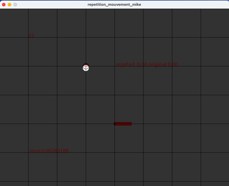

Cool on peut faire un pseudo cercle, s'arrêter avant ou aller un peu plus loin que le point de départ et le mouvement se répète parfaitement!
Mais ceci est vrai si on commence le mouvement sur la partie gauche du cercle trigo! Pas depuis la partie droite.
J'ai mis des lignes pour repérer le point de départ de l'enregistrement, qui d'ailleurs commence des qu'on clique sur la sourie et s'arrête au bout de deux secondes.
Si tu commences à faire le mouvement depuis la premiere ligne jusqu’a la deuxième et un peu plus, ton programme fonctionne , le mouvement tourne en boucle.
Mais si je pars  de la deuxième ligne, comme sur le screen shot  et que je m’arrête à la troisième et un peu plus ça ne fonctionne pas .
Peux tu corriger ce problème , stp ? :thank_you:
