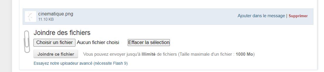

pour l'image, j'ai essayé la méthode mais je n'ai pas la possibilité d'ajouter l'image au message... Je choisis l'image, je clique sur attacher, ça mouline un peu et rien... mon image est une jpg de 19mo donc je pense que c'est bon, j'ai essayé plusieurs navigateurs, toujours pareil.

Alors pour ce qui est de l'image :
Quand tu écris un message ou que tu modifies un message déjà posté, tu dois cliquer sur " utiliser l'éditeur compler / plus d'option de réponse ".
Ensuite tu obtiens cette partie sous ton message qui permet de mettre les photo ...
Il te faut d'abord choisir le fichier.
Puis joindre ce fichier
Puis ajouter dans le message   à l'endroit où tu veux que l'image soit.

Oui, c'est bien au moment où je clique sur ajouter que ça ne marche pas, je peux pas te faire de capture d'écran pour te montrer du coup ^^
