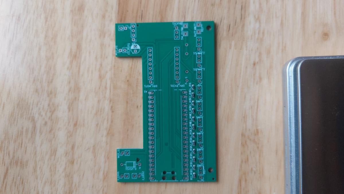

Bonjour à tous
Malgré à la fois mon incompétence et un  manque d'appétence pour l'électronique, je me suis lancé dans la conception d'une carte électronique dans KICAD pour optimiser la place dans mes mes mini-sumos. J'avance doucement et en suis au routage des pistes. J'anticipe la suite, en cas de réussite, avez vous des contacts de fabriquants de PCB pour particulier en France, dans mon cas avec peu d'exemplaires  et une carte relativement simple ?
Est-il possible de faire souder certains, éléments (résistances...) ?

Merci pour les infos. J'ai beaucoup galéré pour cette première carte, mais je me suis lancé et ai envoyé mes fichiers à JLCPCB pour 5 PCB avec un assemblage juste des résistances qui me semble trop compliqué à faire moi-même. je suis surpris du coût de production , vraiment faible qui représentent moins du tiers du total. et au global, à moins de 10€ la carte c'est donné...

Le 4 décembre à 20h j'ai transmis mes fichiers à JLCPCB , pour une carte je pense très simple, en 5 exemplaires (mini commande) et l'assemblage de 12 résistances
Devis 10 € de production, 20€ de transport et 10€ de taxes...soit 8 € la carte...
Aujourd'hui 10 décembre 11h , réception du colis, emballage nickel.
pas sûr que ce soit bon pour la planète, mais cette réactivité est impressionnante.
Reste à tester la carte (???) et souder les composants, le plus difficile pour moi !

Je me suis enflammé...quand j'ai fait ma carte, j'ai eu la très mauvaise idée de demander à une IA les références des résistances CMS 20K, et du coup elle m'a donné la ref d'une ...1K... et je n'ai pas vérifié.
je me retrouve avec 6 résistances à enlever et à changer, le cauchemar pour moi... :crazy:

Pour les résistances, c'est quoi leur utilité (et leur taille)?
Selon l'application, il est peut-être possible d'utiliser les résistances 1k à la place des 20k (coté puissance, si c'est au moins des 0402 (ce qui est le cas vu la photo), alors elles résisteront sans problème à du 5V ; reste à voir si elles peuvent remplir leur fonction ou pas : là, ça dépend à quoi tu les branche).

Merci pour tous ces conseils. malheureusement ces résistances font partie d'un pont diviseur de tension pour passer de 5v à 3.3v le signal délivré par des capteurs.  Je me suis aperçu (au bout de 2 ans !!!) que j'utilisais  certains capteurs IR donnés pour 3.3v / 5V  étaient beaucoup moins performants à 3.3V.
Ca explique le comportement bizarre de certains de mes robots, en particulier à Nîmes où ils n'ont pas réagi à la présence d'un adversaire noir à  10 cm de distance, alors qu'à 5V (j'ai fait l'essai) ils détectent à 30cm..
Bon j'ai réussi à dessouder proprement les résistances cms 805 (petites !) . J'attends les nouvelles à la bonne valeur pour ressouder, je vais suivre vos conseils !
