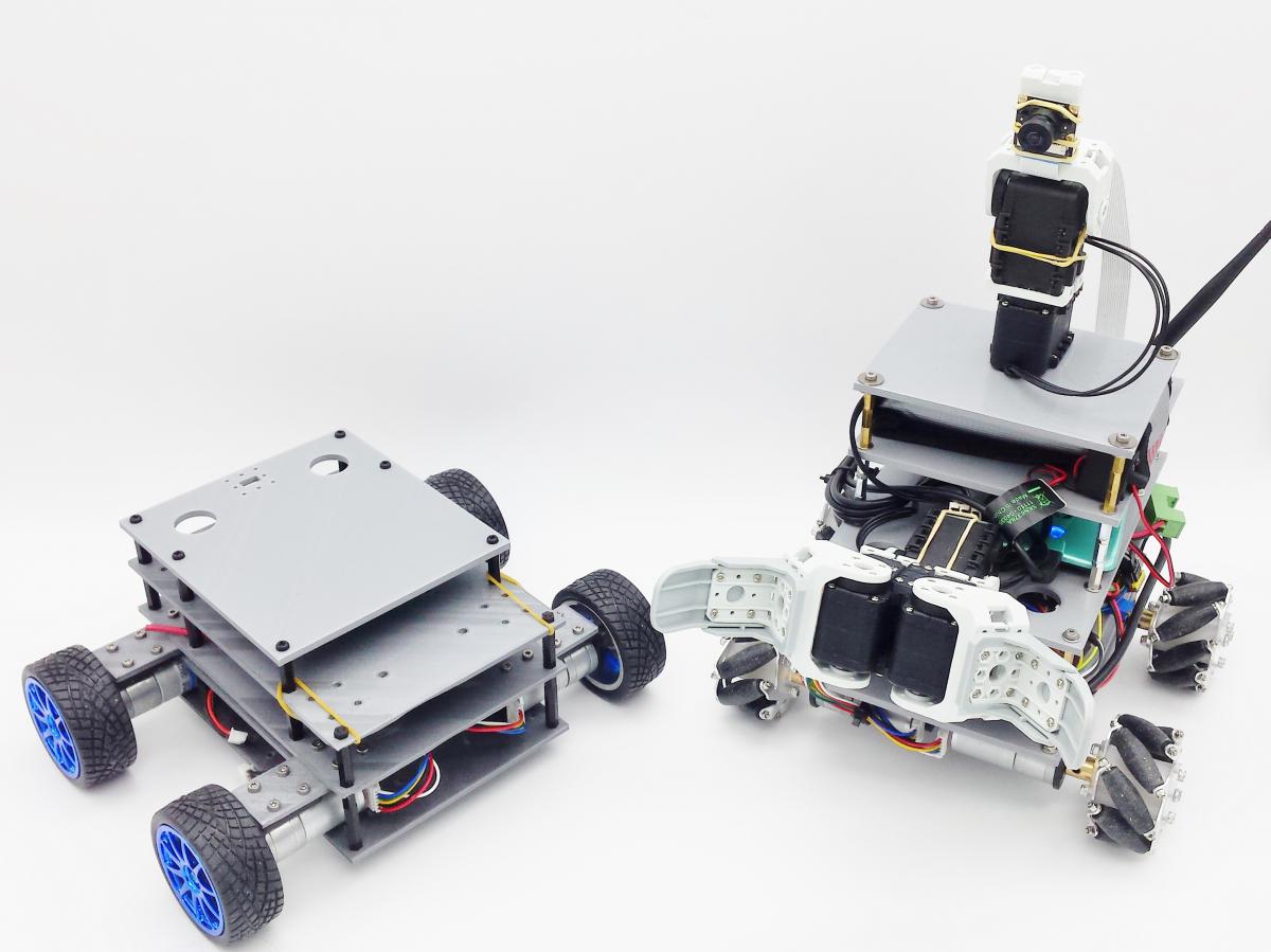

Si jamais cette image peut t'inspirer :P
C'était justement des châssis à visée éducative ;) à peu près dans les même dimensions et avec le même matériel que ce que tu es en train de mettre en place =)
En tout cas hâte de voir la suite ;) Je suis sûr que tu vas encore nous pondre de superbes réalisations ;)

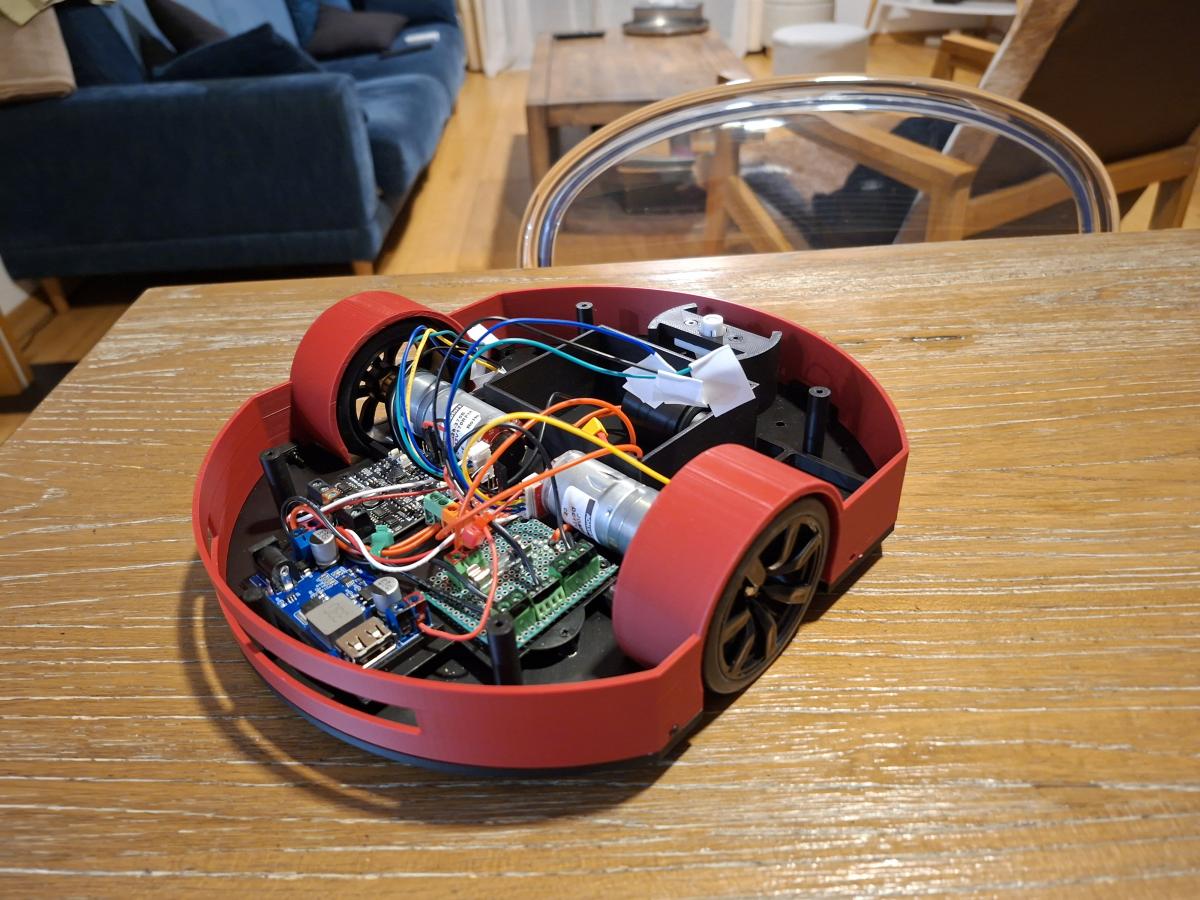

Le projet avance, j'essaie de faire propre. niveau 1 terminé, avec moteurs + codeur, driver MDD3A, un INA226 pour mesurer l'intensité et un buck 12/5v (ICQUANZX) et la batterie 3S . Le buck je ne le connais pas, mais il est gros et je peux le remplacer si la tension n'est pas bonne sous la charge.
La suite: Pare-choc sensible, puis 2ème étage avec pan/tilt pour la cam IA, le Pi5 et le pico avec un gros pcb extensible.
La grosse satisfaction pour l'instant, la roulette arrière récupérée sur aspirateur robot.
