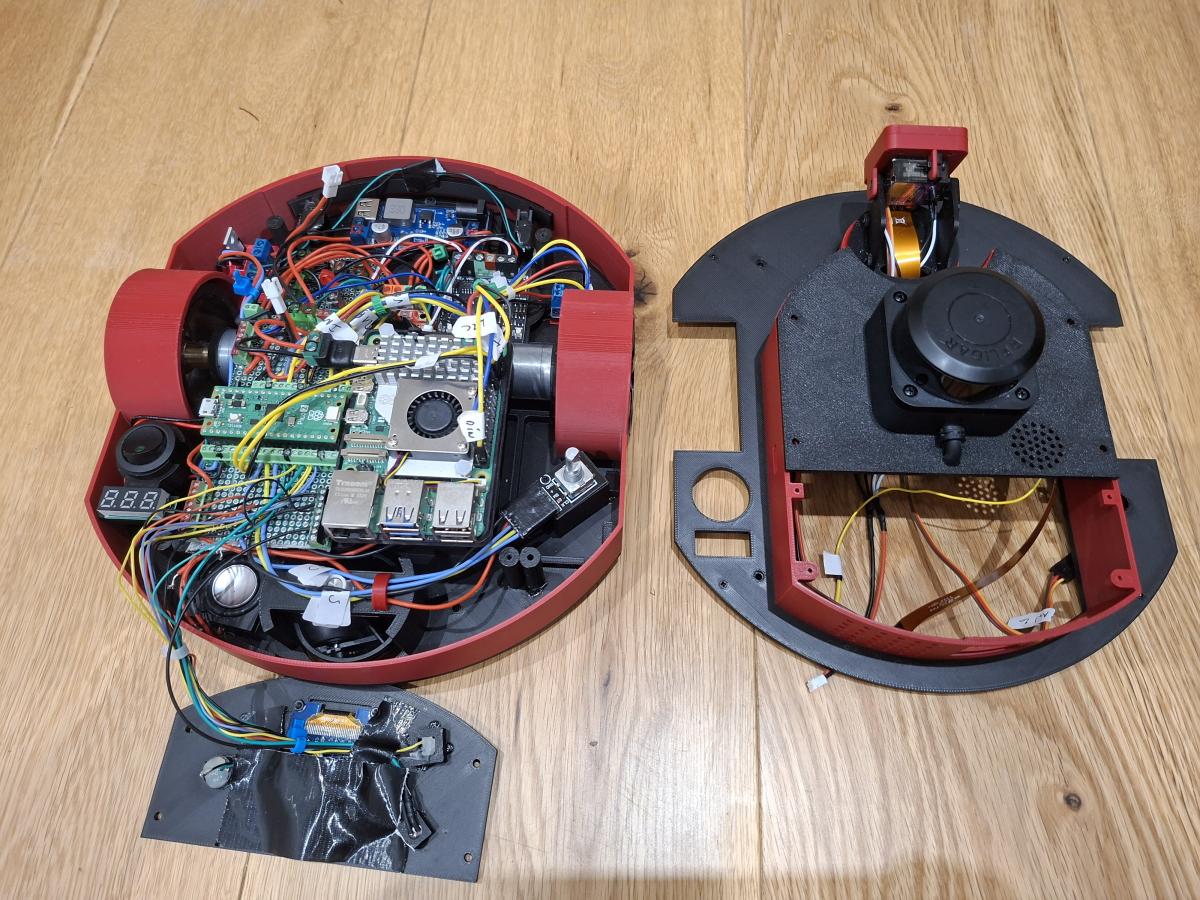

Bon j'ai craqué, j'ai refait complètement mon robot pour rendre accessible l'intégralité de ses composants. j'avais fait une grosse erreur de séparer physiquement l'étage du bas avec la puissance et l'étage au-dessus avec le Pi5 et le Pico. Résultat, impossible d'intervenir sur l'étage du bas pour changer un composant, mesurer une tension ou rajouter un élément.
Je ne comprends pas comment j'ai pu faire cette erreur alors que je suis rompu à l'optimisation avec des mini sumos beaucoup plus compacts. ca fait longtemps que j'ai adopté le carter unique qui recouvre la totalité du robot.
Donc là même principe. Le Pi et le Pico sont bien au 2ème niveau mais à l'intérieur d'un seul carter, comme on le voit sur la photo. C'est très encombré mais tout est accessible, y compris le changement de moteur qui n'était pas possible auparavant. j'en ai profité pour rajouter une liaison à la batterie de l'INA 226 pour mesurer la tension et un petit voltmètre numérique pour l'afficher.  Le Lidar et le Pan/Tilt qui restent solidaires du carter ont des connecteurs rapides type JST.
C'est un sacré job de tout refaire et surtout à partir d'un robot qui fonctionnait parfaitement, mais sur le long terme c'était nécessaire. Erreur de débutant à ne pas reproduire !

Personnellement j'aurais gardé la raspberry pi sur le haut et la pico en bas...
Avec une séparation qui fait uniquement la connectivité série entre l'arduino et la pi, et l'alimentation et rien d'autre,
Le haut et le bas pouvant être testé séparément ( Algo lidar , caméra etc ... ) sur le pi avec la brique du haut.
Déplacement encodeur etc ... Sur la brique du bas.
Tu as raison mais il aurait fallu que je l'anticipe dès le départ. Là je n'ai plus de place au niveau 0 pour mettre le Pico ce qui aurait été optimal pour longueurs de câblage.. Mais il faut relativiser, en enlevant la séparation physique entre les deux étages, le pico n'est qu'à 30mm au-dessus ce qui limite tout de même les longueurs. Là je suis avec un robot totalement accessible ce qui est plus confortable en prévision de problèmes ou d'extensions ultérieures.

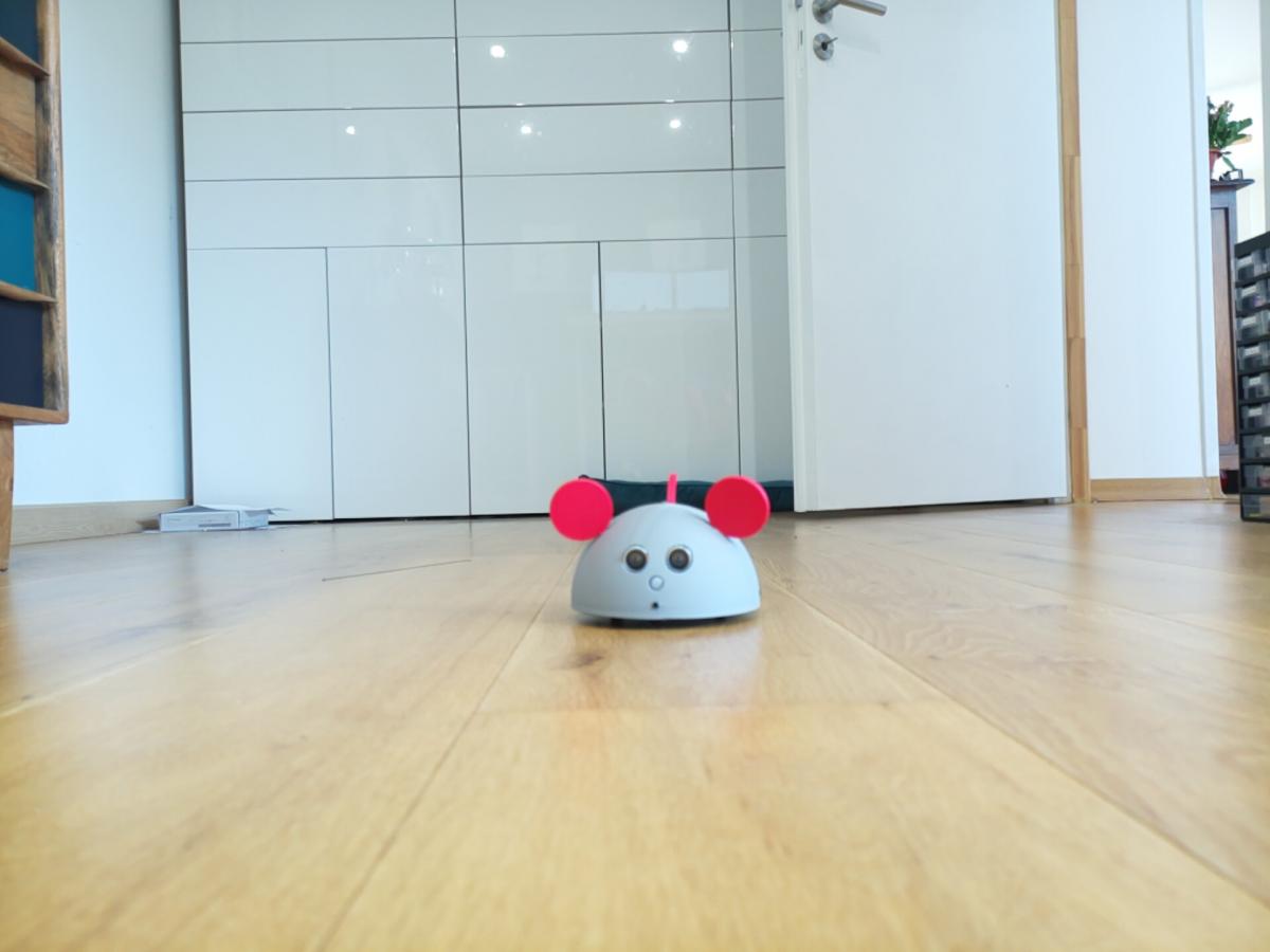

Mon objectif est de trouver la souris de la photo (une ancienne réalisation) d'abord positionnée fixe, puis mobile (elle circule de façon autonome) pour la coincer. Pour cela je devrai apprendre cette souris de façon détaillée.
Mon idée derrière est que peut-être je développerai plus tard un quadrupède intelligent... une sorte de Jagbot avec un gros QI !
L'idée est de prendre des photos à l'aide de la caméra directement du robot pour garder son angle de vue et sa mise au point.

Première étape fastidieuse, prendre une centaine de photos de la souris sous tous les angles, toutes les distances , tous les environnements. Probablement que cet essai ne sera pas le meilleur et qu'il faudra optimiser cet apprentissage. Je prends aussi des photos de l'environnement sans souris. Dans tous les cas les photos sont prises avec la caméra du robot pour avoir le même point de vue.
Ensuite il faut annoter chaque photo, c'est à dire indiquer graphiquement sur chaque photo la position de la souris. Je fais cela dans Roboflow version gratuite, le traitement de 125 photos passe dans cette version free à priori.
Mes premières photos sont ratées, seules 46 ont été annotées , et l'annotation manuelle montre que mes photos sont beaucoup trop éloignées; Au-delà de 2m il semble que la reconnaissance soit difficile.

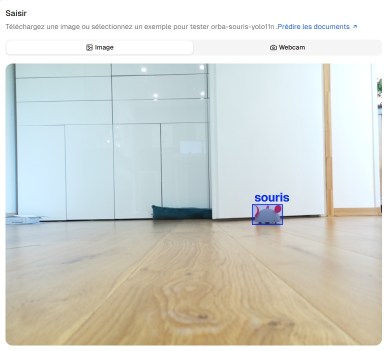

Là je suis un peu dans le dur. Faire l'apprentissage d'une image pour être reconnaissable par la suite, demande de l'expérience. Il faut que les images soient suffisamment significatives mais aussi différentes, dans tous les environnements, les conditions d'éclairage... Laà j'en suis à ma 3ème série de photos que je traite sur Ultralytics en entourant à chaque fois l'objet à reconnaître. il faut aussi prendre des photos de l'environnement vide.
Ultralytics semble être la bonne plateforme. J'ai tout fait manuellement pour une meilleure efficacité et une bonne compréhension mais il y a des IA sur tous ces sites apparemment. Cette plateforme est payante mais des crédits alloués à l'inscription suffisent à faire le job.
Mes images sont traitées mais il y a une bizarrerie , c'est que si je teste mes images, la souris n'est reconnue qu'avec un niveau de confiance de 0.01, ce qui est très bas. Plus le seuil est bas plus la probabilité de détecter est forte, mais plus la probabilité de faux positif est forte aussi, ce que n'est pas le cas dans le test sur mes images sans souris. Bizarre, à voir.
Quand je teste, ça donne ça:

Les étapes sont celles-ci:
1 Collecter environ 100 à 150 photos.
2 Dessiner un rectangle autour de la souris sur chaque photo.
3 Entraîner YOLO11n avec la classe souris.
4 Tester le modèle sur des photos qu’il n’a jamais vues.
5 Convertir le résultat pour l’IMX500.
6 Installer le nouveau modèle sur Orba.
Je vais valider la 4 malgré ce taux de confiance et aller à l'étape 5, qui semble être très technique et complexe. Si c'est le cas l'IA fera le job, aucun intérêt pour moi de perdre du temps sur une conversion.

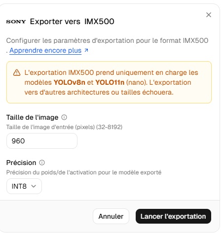

En fait cette plateforme Ultralytics est top , la conversion vers ma caméra est prévue avec le modèle YOLO-11n
Edit: après essai ce problème de taux confiance vient de la taille d'image entraînée vs la taille réelle. En corrigeant on obtient des valeurs de photos avec souris de 10% à 80% mais surtout zéro faux positif même à taux de confiance de 5% ! ca veut dire pour l'instant que ma détection devrait être très fiable; Ce taux de confiance sera un paramètre à régler dans le programme sur le Pi5.

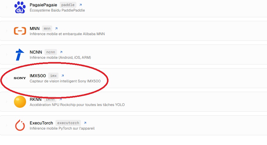

Le gros problème a été l’exportation vers la camera IA , ce qui ne fonctionne pas malgré l’option disponible dans Ultralytics !
Après de nombreuses tentatives j’ai laissé la main à chat GPT, qui pendant près de deux jours a pondu des centaines de lignes de code, a fait des tentatives dans tous les sens, pour finalement échouer aussi.
Mes recherches sur le web montre qu’effectivement il y a un gros bug. En résumé ma caméra IA est tout à fait adaptée si on utilise les modèles intégrés comme les personnes, chat, chien, oiseau, cheval, voiture, camion, bus, vélo, moto, bouteille, tasse, verre, fourchette, couteau, cuillère, chaise, canapé, lit, table, télévision, ordinateur portable, téléphone portable, clavier, souris d'ordinateur, livre, horloge, sac à dos, etc. Elle est en particulier très performante pour les gestes humains.
Mais pas pour un modèle spécifique !!!
Je me suis donc rabattu sur un autre moteur, Openvino, permettant d’exporter mon modèle entrainé directement sur le Pi5.
Et là c’est simple et ça marche nickel, mais c’est le Pi5 qui travaille, la caméra prend juste des images standard. Une caméra 3 fois moins chère aurait suffit et du coup le CPU de la Pi5 va être sollicité, à voir !
Je continue, mais en résumé il ne faut pas acheter cette caméra pour faire du spécifique. La caméra Huskylens qui a aussi une IA embarquée aurait été plus performante, puisque le mode apprentissage fonctionne en local, mais avec une définition beaucoup moins élevée.

Le programme d'Orba, mon robot,  récupère finalement quelque chose de très simple : souris détectée ou non + niveau de confiance + position dans l'image.
Mon premier objectif reste la détection de la souris fixe par Orba.
Mais je rajoute un objectif ultérieur, détecter la souris en mouvement, la suivre et la capturer !  Cela suppose aussi que je vais devoir installer un dispositif de capture sur Orba.

C'est quand même très très compliqué...
* En voulant apprendre un objet hors objets de la camera IA, j'ai énormément compliqué les choses
* En voulant non seulement reconnaitre l'objet , mais aussi filmer sur mon smartphone en live et enregistrer en MP4, c'est carrément la galère pour faire les trois opérations conjointement par la même caméra.
* Puis en voulant visualiser la position du rectangle de reconnaissance de la souris sur la vidéo en live sur mon smartphone !!!
Le résultat est top. Pour l'instant je n'ai pas développé la fonction recherche, mais la reconnaissance et toutes les options vidéo fonctionnent, heureusement grâce à l'aide de Chat GPT. Impossible de faire autrement et malgré cela ça été un gros boulot fastidieux.
Si j'étais parti sur une caméra Huskylens, tout le travail était fait: la possibilité d'apprentissage d'un objet spécifique, l'écran vidéo en live avec les rectangles de reconnaissance ! Le projet était largement abordable. En fait c'est comme s'il avait fallu développer une library spécifique ce qui n'est ni de ma compétence, ni dans mes centres d'intérêt.
Maintenant, ça sera plus intéressant, développer un algorithme de recherche et de capture de la souris.
Voici pour l'instant ce que je visualise sur mon téléphone, envoyé en live par le robot:
