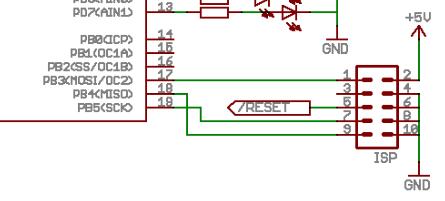

La connectique sur pobot.org est un connecteur HE10, alors le "programmer AVR" de chez tuxgraphic est différents.
Ais-je raté quelque chose ?
Si j'ai raté quelque chose, comment puis-je programmer mon premier µC à partir de linux pour faire le chenillard expliqué plus haut ?

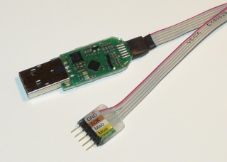

Note: You need also an Atmega8 microcontroller to build the AvrUsb500v2 (the Atmega8 is not included in this kit). Optionally you can also add the below insulation foil.
Pourriez-vous m'expliquer ceci.
Car si j'achete un µC Atmega8 dans le commerce, il sera vierge de tous programmes. Comment je vais pouvoir le programmer.
Merci

Je cherche à programmer des µC ATMEL en USB sous Linux, pour çà j'ai trouvé un programmateur sur ce site : http://shop.tuxgraphics.org/electronic/detail_avrusb500.html
Ma première question était :
- Que je ne comprenais pas la compatibilité entre le connecteur du programmateur "Tuxgraphics" et celui du site http://www.pobot.org/Les-tout-premiers-pas.html. Entre temps j'ai étudié le branchement, et les pins GND - MISO - MIS1 - SCK paraissent cohérente avec la documentation d'un µC AVR.
- Puis j'ai vu ça : Note: You need also an Atmega8 microcontroller to build the AvrUsb500v2 (the Atmega8 is not included in this kit). Optionally you can also add the below insulation foil. sur le site de "tuxgraphics". Je voulais donc m'assurer au près de vous que je pourrai quand même programmer l'Atmega8 du kit sans autre périphérique. Car aujourd'hui je ne dispose de rien. Pour vous dire ce soir je fais ma première alimentation 5V à partir d'une pile de 9V.
Je m'étais promis de faire un post super simple et je me suis encore emballé
Conclusion :
En achetant le "avrUSB500v2 programmer kit" et un µC Atmega8 je n'aurais besoin de rien d'autre qu'un PC avec un port USB ?

oui c’est ça mais....
Mais ce que on te présent sur le site ce n’est pas un programmateur mais un débuggeur ! donc tu mettras avant ton PIC sur ton programmeur "Tuxgraphics" après une fois programmeur tu le mettras sur le schéma du site pour debugger ! (exécuter ton programme), donc pourquoi tu te souci du branchement ??!!
