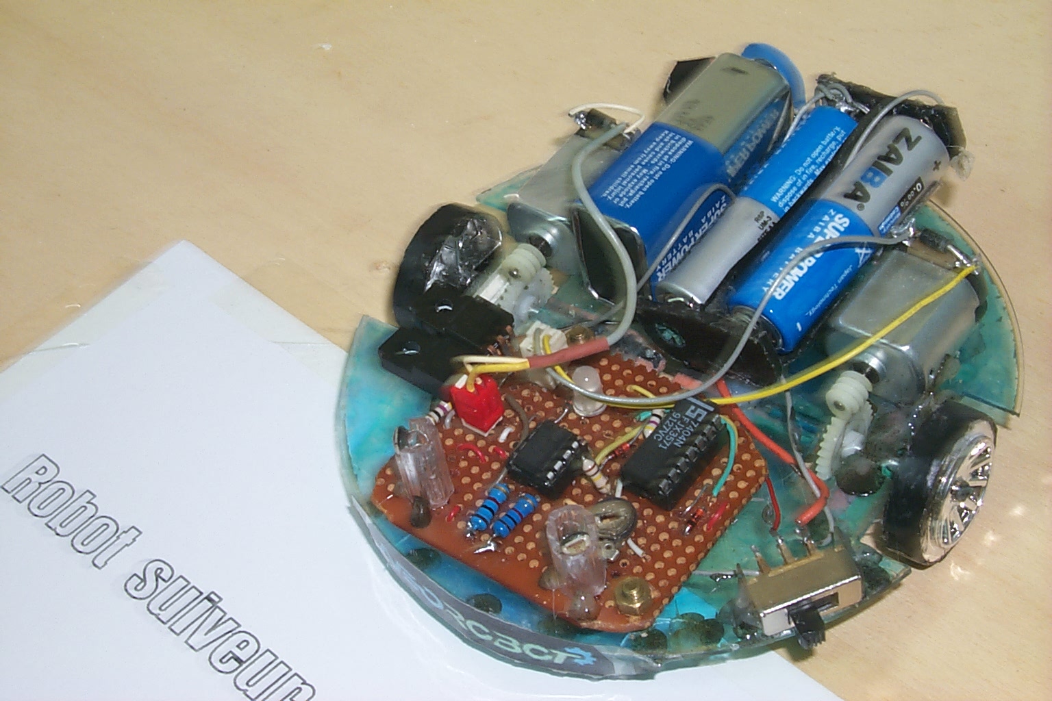

Salut chicohuman!
J’ai fait un robot qui suis la lumière y a quelque temps de ca ICI
Bon ce n’est pas un tutorial mais je suis la moi t'as qu’a posé des questions en créera un tutorial ! ça intéressera d’autre surement
Ps : il est trop facile à faire !

Nice! En fait j'aimerais savoir comment tu l'a fais, le matériel que tu as utilisé, les étapes à faire etc.

- Pour le châssis j’ai utilisé un CD oui ! je crois que c’été ce lui de JTA vice city
- Pour les moteurs et les engrenages => jouette !
- Pour le schéma j’ai rien fait j'ai tout copier du "Robot Insecte V2.1" ( http://www.geii.iut-nimes.fr/fg/index.php?page=realisations/robots.html ) J’ai juste fait quelques modifications, mais toi tu peux le réaliser comme il est !
