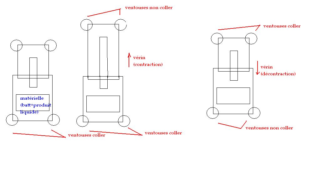

#9 Prinz metal ex-neo
Prinz metal ex-neo
    > Membre d'honneur <
  • 463 messages
  • Location:Algérie
Posté 12 octobre 2009 - 06:28
salut
je crois que bernard parle d un truc comme ça
c'est un peu comme ma doudah
tu peu ajouter une sorte de balais fixe avec de liquide nettoient qui coule sur lui (avec une pompe surement), et quand le robot rampera sur la surface il lavera la surface avec son ventre.
je crois que c'est bien d'utiliser un vérin (c'est puisant!) tu peu même soulevais une batterie 12v d une voiture (d'après Monster garage lol ).
pour le haut du robot tu peu utiliser qu'une seul ventouse au milieux (la graviter joue en ta faveurs cette fois ;) ) le robot ne ce découlera pas, mais pour le bas faut toujours 2 ventouse pour une bonne stabilité.
pour moi c'est une solution facile mais peut être couteuse.
a+ neo

#10 Jan
Jan
    Webmaster
  • 4 747 messages
  • Location:Rhône Alpes
Posté 12 octobre 2009 - 10:16
Exact, c'est bien ce à quoi je pensais néo, voir avec 4 ventouses par cadre, 8 au total.
Pour le verrin c'est remplacable par un moteur CC avec une vis sans fin mais ce serait bien plus lent.
Pour le nettoyage, un cadre + large que la vitre et un balais vertical qui défile sur l'horizontale.
Je renomme le sujet si ca ne choque personne.
A bientôt
#11 Prinz metal ex-neo
Prinz metal ex-neo
    > Membre d'honneur <
  • 463 messages
  • Location:Algérie
Posté 12 octobre 2009 - 10:33
A bientôt
pour la vis sans fin le problème (d'après mes connaissances) il doit la réaliser lui même.
encore une idée: on peu aussi faire un robot pas très large puis le système (balais + pompe + liquide) sera réglable sur ça largeurs comme ça il pourras être utiliser pour tout les vitres.
