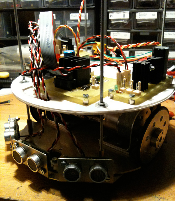

de mon coté mon Robert roule aussi, mais juste pour tester la communication uC <-> carte moteur avec une gestion des collisions ultra simple ( 1 seul capteur US) , il n'y a rien d'implémenté au niveau asservissement encore.

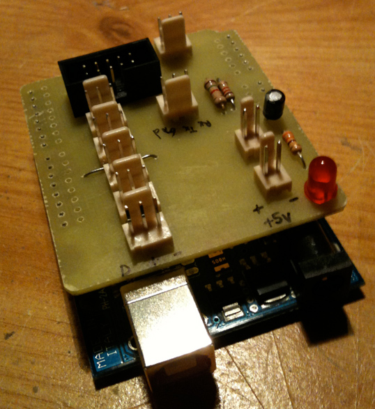

Hier j'ai réussi à trouver du temps dans la journée et j'ai pu me faire un petit arduino shield avec tout les connecteurs nécessaires (5 connecteurs pour capteur US dont 3 vont être utilisés de suite et 2 autres pour prévoir de l'améliorer, 1 connecteur pour la liaison série avec la roboard, 1 connecteur Two Wire Interface, des connecteurs pour repiquer le 5v de l'arduino, un connecteur pour la liaison avec la carte driver moteur et un petit pont diviseur de tension pour mesurer la tension batterie). C'est vraiment plus propre et plus pratique pour les branchements :)
J'ai aussi fait une petite carte d'alimentation en essayant de respecter les bons principes : condo de stockage en entrée et condo de découplage, yen a aussi sur les toutes les autres cartes. Je pense que l'alim est pas trop crade, faudra que je vérifie. Donc cette carte alim elle permet "juste" (c'est son boulot quoi) de recupérer la tension batterie, de la filtrer un minimum, et de la dispatcher sur toutes les cartes qui en ont besoin. J'y ai aussi mis un petit régulateur linéaire 7805 pour avoir du 5v si je veux brancher un petit truc en plus. Je ferais un petit post sur mon blog pour les montrer plus en détail, mais pour l'instant j'attends d'avoir tout mes connecteurs. Prochaine étape typon de la carte à FPGA. Le codage interne avance doucement, surtout qu'on code avec un ami un petit protocole de liaison perso, et que ces foutues bestioles de FPGA sont super sensibles à tout les parasites qui trainent, faut faire gaffe au boucles de masses et autre joyeusetés.

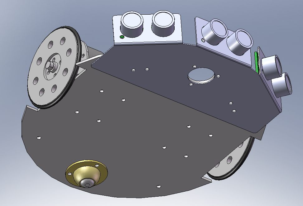

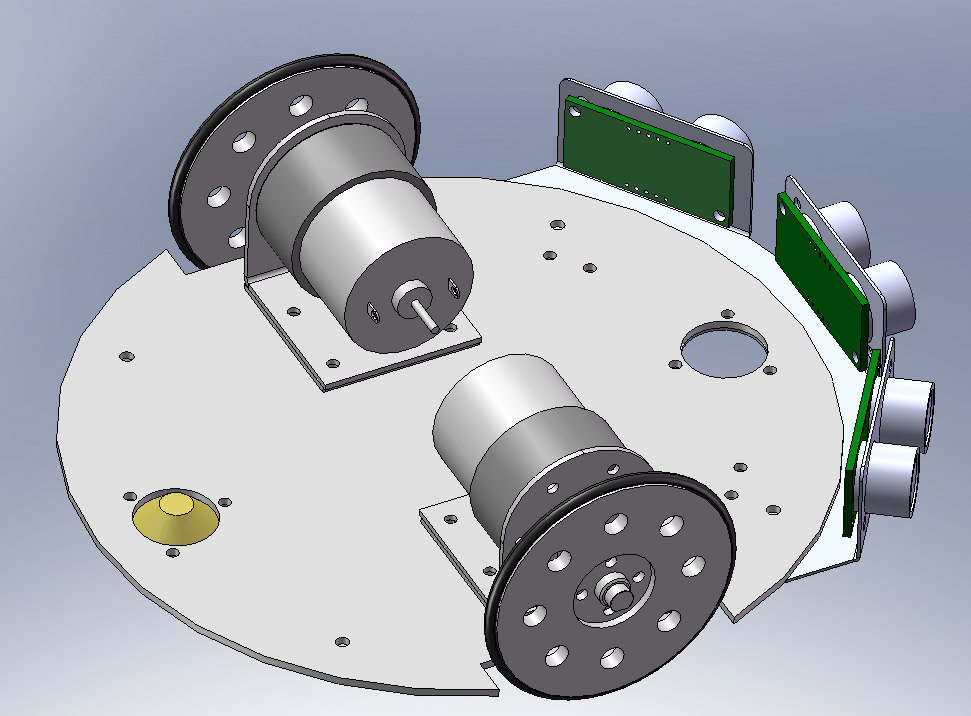

Coté mécanique j'ai commandé pour yoann et moi chez EasyRobotics un support pour les 3 capteurs US que j'attends de recevoir.

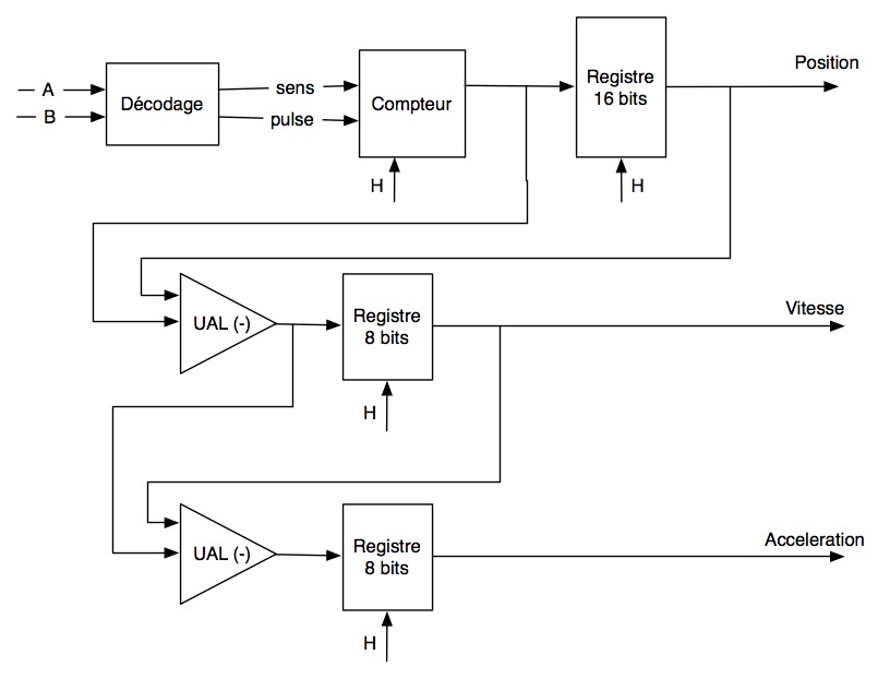

Voir les pièces jointes pour le schéma de principe pour le décodage des signaux en quadrature, et des images de la modélisation du support capteur.
Je crois que c'est tout pour l'instant :)

Coté "nouveautés" j'ai reçu les supports pour capteur US, et j'en ai monté un sur Robert, c'est très classe et vraiment pratique ! (voir photos en pièces jointes) j'ai eu le temps de terminer mes petites cartes et de proprifier un peu le robot : les cartes sont vissées sur la plateforme, tout les fils sont torsadés et avec un connecteur adapté. Du coup j'ai codé un petit programme d'évitement d'obstacles avec les 3 capteurs qui génère une commande aux moteurs proportionnelle au 3 distances des capteurs. Je ne suis pas mécontent du résultat pour le coup ^^ simple mais efficace. Je mettrai une petite vidéo d'ici la fin de semaine si j'ai le temps.
Ci-joint quelques photos comme je disais : 2 photos de robert avec les 3 capteurs US sur leur support, une photo de la carte d'alim et une de l'arduino shield.
robert_us3_1_small.jpg robert_US3_2_small.jpg robert_carte_alim_small.jpg robert_arduino_shield_small.jpg
