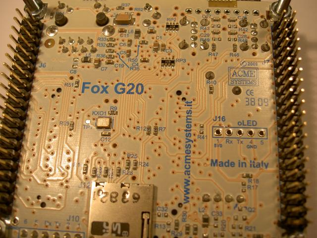

si vous pouvier mettre une photo de vos fox pour comparrer car Acme dit que pour les recente il y a 2 diode pres du logo ACME botton botton side mais je suis pas sur du coté car d'un coté il n'y a rien et del'autre entre les 2 ports USB il y a 2 sortes de diode qui on l'aire d'avoir été rajoutées mais est ce bien de celles là dont ils parlent ?
maintenant y a t il un moyen de savoir la date de fabrication de la carte sur celle ci ?

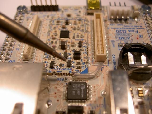

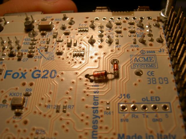

Moi j'ai reçu ma Netus FoxG20 le mois dernier () mais j'ai eu le mémé problème , le problème de la batterie finalement je me décide a faire l'opération , ce n'est pas super complique .
J'ai quelques photos

Bonjour, et merci pour les photos,
la petite resistance qui ce trouve sur la carte mere tu la totalement dessoudé ou tu as juste sectionné les fils qui la raccorde au reste ?
si ta quelques photos suplementaires de l'operations de chaque coté je suis preneur ;)
