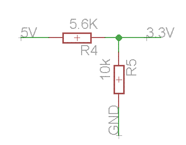

j'ai un petit probleme avec le pont diviseur de tension pour la connexion ssc-32 vers foxboard
j'aimerai que vous me confirmier le shema si dessous pour le raccordement :
ligne TTL (TX de la scc-32) (+)5V >>>>> Resistance 10Koms >>>> Resistance 5.6Koms >>> ligne TTL (Rx sur la Foxboard G20)
car en regardant plusieurs schemas (theorique) pour un pont diviseur de tension, ils donnent l'impression que le 3V se trouve sur la portion de la Resistance 10Koms....
j'ai fait des test avec une led en la connectant apres les 2 resistances (+5V >> R1 10K >> R2 5.6K >> (+)LED(-) >> -5V), elle ne s'allume pas,
et si je la raccorde son + entre les 2 resistances et relis son negatif avec le negatif de la 2nd resistance et le tout au (-) de l'alimentation (+5V >> R1 10K >> LED(+) >> R2 5.6K >> -5V || LED(-) >> -5V),
en testant avec un voltmetre, elle ne consomme que 1.75 V (elle s'allume faiblement s'achant qu elle s'allume tres fort en direct sur le +5V et chauffe meme... dans cette configuration je suis surpris
car je n'aurait jamais 3V en état haut sur la ligne TTL et de l'autre façon je n'aurais pas de tension du tout vu quelle ne sallume pas...
Ou alors j'ai ratté quelques choses... et les schemas explicatifs etant toujours theorique, ils expliquent à quoi sert le pond diviseur mais ne te donne pas d'exemple pratique (cf le wikipedia ou plusieus ouvrages comme l'electronique pour les nuls par exemple).
Merci de votre aide la dessus.
Bonne soirée à tous
PS j'ai bien verifié le sens Anode Cathode de la LED

Posté 19 juillet 2010 - 08:33
Une LED, ça consomme du courant, donc ça n'est pas bon du tout pour tester la présence d'une tension. Ca perturbe ton pont diviseur. Avec les résistance que je t'ai données, le courant maxi débité par le pont est très très faible (moins de 1mA), insuffisant pour allumer ta LED.
Un petit schéma ci dessous: tu relies la broche "5V" à la sortie série de ta carte SSC32, et la broche 3.3V à l'entrée série de ta Fox.
Leon.
#14 Hodinn
Hodinn
  • 33 messages
Posté 20 juillet 2010 - 07:05
Leon.
merci pour l'explication, j'avais donc compris de travers....
