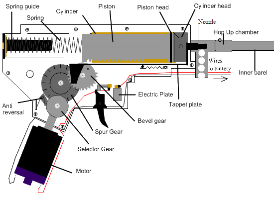

Après bien sur y a un modele de gearbox (matos utiliser en Airsoft mais trop gros.(voir image).

Plutot que de t'em... avec une gearbox , l'alim en bbs qu'il faudra faire, un inner barrel à placer et aligner... pourquoi ne pas prendre un (ou des) AEP (Pistolet electrique Automatique pour les non airsofteurs ) comme le cyma 0.30 que tu npeux avoir pour vraimeent pas cher sur un site chinois ? tu te branches ensuite sur les contacts de la gearbox (tu peux même remplacer la batterie par celle de ton robot). En plus un AEP dans chaque main il va avoir de la gueule. A noter que le cyma 0.30 est une réplique du glock 18c, c'est un rafaleur pouvant accepter des chargeurs de 30 ou un peu plus de 100 billes...
Point final, la puissance est respectable sans être trop élevée, ce qui est mieux sur un dispositif ou tu n'auras pas un contrôle direct du tir.

Ta gearbox ne sert qu'a "souffler" billes, il faut alimenter les dites billes, dans une réplique c'est le rôle du chargeur qui pousse les billes par un ressort sur le nozzle, celui-ci recule à chaque cycle laissant monter une bille devant le canon, ensuite il avance pour la chambrer dans le canon (inner barrel) quand il est replaqué contre celui-ci le piston pulse son volume d'air propulsant donc la bille. A noter aussi que dans toutes les répliques dignent de ce nom un dispositif dit "hopup" ou "bax" selon les fabricants introduit plus ou moins une protubérance en plastique souple qui va "lifter" la bille et induire une rotation qui va la stabiliser sur sa trajectoire. A noter aussi que le volume interne de ton canon doit toujours être inférieur (même légerement) au volume déplacé par le cylindre (ceux qui rallongent de façon inconsidérée leur canon ont parfois un très mauvais rendement la bille étant freinée, la propulsion se tranformant alors en succion ).
Tout cela va prendre de la place, du poids, éventuellement tu peux cannibaliser une réplique pour gagner au max en taille et en poids, c'est pour cela que je pensait au cyma qui à un rapport prix/fonctions très favorable (une gearbox d'AEG (réplique electrique d'arme d'épaule) coute au mini dans les 30€, si tu rajoute le canon, toute la mécanique face aux 60€ du cyma...
