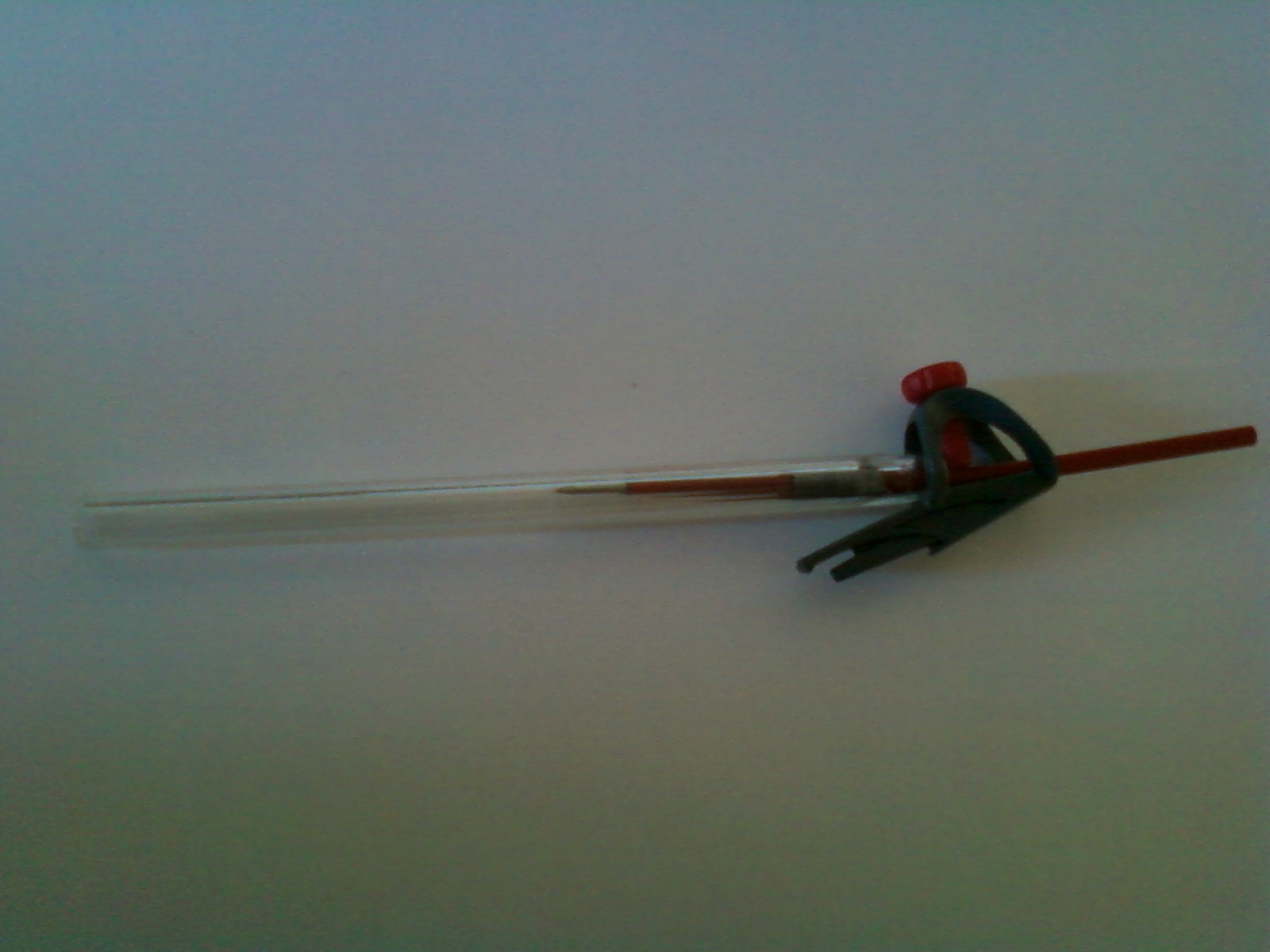

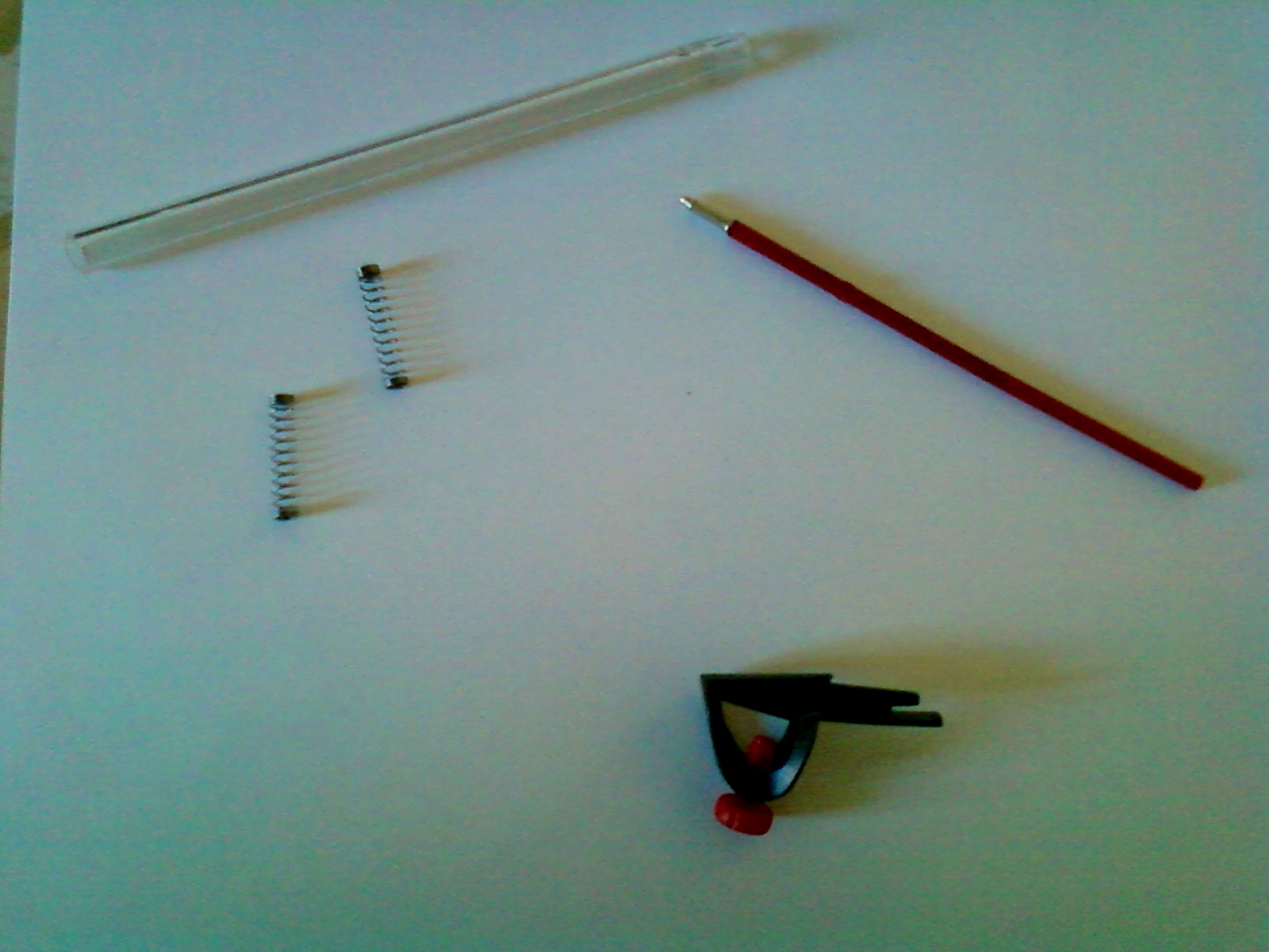

Voilà notre premier prototype ! et il marche bien ! on a mis deux ressorts... la distance parcouru par la mine est plus qu'honorable surtout avec 3 ressort ;) on a essayé ...
Avec deux ressort on atteint facilement les 3 m donc pour le type de lanceur c’est ok !
Mais qu'est ce qui relâchera la pression sur la mine ? les ressorts seront déjà tendu, la mine rétracte au max et attaque justement à quelque chose mais quoi. Il doit être capable de tenir tendu la mine, et de relacher d'un coup la pression ! et tout ça avec une commande simple. pour chacun des 4 canon (on en métra 4 et avec 4 machin)...
merci de nous aidez ;)pour trouver le système qui va retenir et puis sur notre ordre relacher la mine.... nous on pense à un vérin....
Voici la photo du prototype pour donner uen idée
