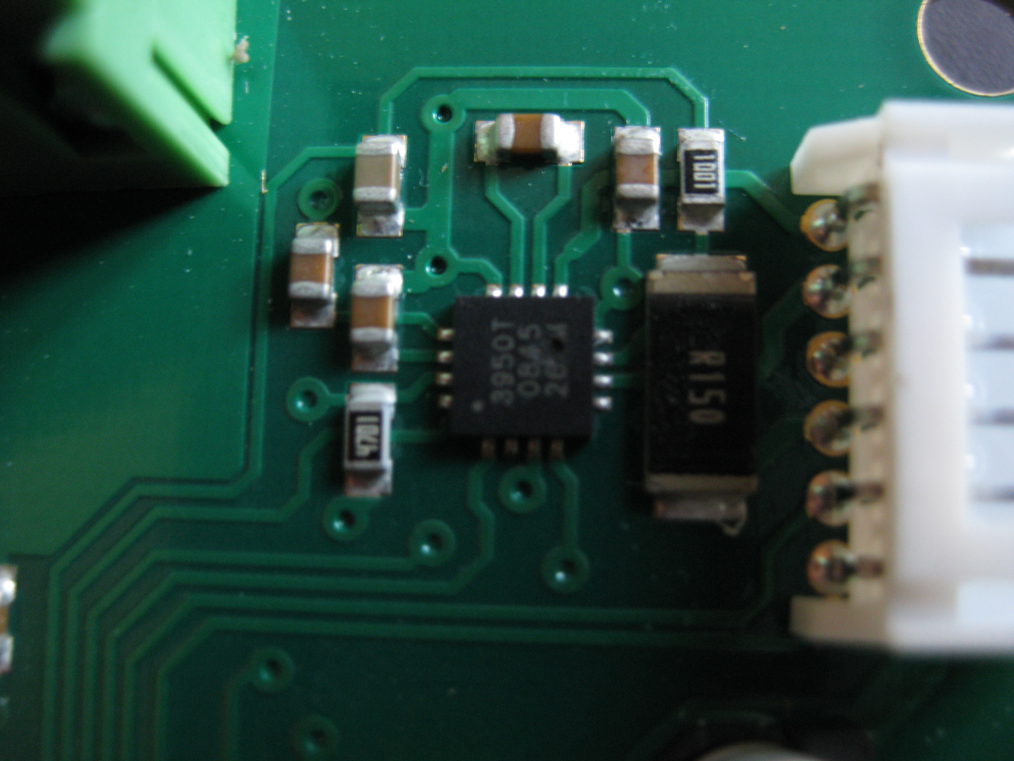

Gros gros problème ce matin, erreur d'inattention pendant le câblage, le contrôleur de moteur est mort, régulateur 5v H.S.
Vu son prix, je pense que mon projet va me couter du pognon.
Étant donné que je n'ai pas pu dessouder le composant, je ne peut donc pas le réparer.
Ma foi, si quelqu'un a de l'aide à m'apporter, je poste des photos de la carte cramée :
Une photo d'un autre composant mort:
Bon , j'en ai immédiatement commandé un, je fais donc une pause pour le moment, je ne sais combien de temps va mettre la livraison de la carte.
Je vais attaquer la partie tourelle cette après midi.
EDIT : Le régulateur de l'Arduino à mangé sévère aussi, l'alimentation de l'arduino ne peut s'effectuer maintenant que part le +5v régulé sur la carte. Et un duemilanove, un !
EDIT2 : Je met à disposition la carte de commande des moteurs, je l'envoie gratis, tout les composants ayant mangé son : un 7805, deux pont en H CMS, la résistance CMS "r150" est elle aussi touché sur les deux circuits de contrôle, le pic va bien (protégé par quelques diodes). Interpellez moi via MP pour conclure le don, vous le recevrez dans une simple lettre.

Tu es sur que tes trucs ont cramé ? Il s'est passé quoi ? Tu as mal alimenté ?
J'ai inversé la polarité en discutant avec quelqu'un, au moment de branché le bouzin.
Donc le 7805 à cramer immédiatement, je me suis dit : merde !
Je remet les bonnes polarité, teste la sortie du régu : 3.02 2.68 2.54 3.45 4.02 1.25 V etc ... Le régu est donc cramé mais la carte marche.
Je débranche pour laissé reposer (il y'avait de la fumée qui s'échapper encore du couvercle au moment là).
Je rebranche, clignotement de la LED sur le contrôleur et sur l'arduino.
Je constate le trou dans le régulateur.
Suite à ça je démonte des appareils pour trouver un régulateur 7805 et là je constate les pont en H cramé eux aussi (trou distinct au même endroit sur les deux ponts) ainsi que deux résistor "R150".
Donc la carte de contrôle est morte et bien morte.

Il fonctionne en USB et en 5V, la prise 7-12 V ronde ne permet pas de faire fonctionner des servos, je ne sais pas pourquoi.
Le truc de l'alim n'aurait pas pu arriver si j'avais eu le matos à temps pour protéger l'installation (livraison lente d'une boutique en ligne).Je pense vraiment qu'un fusible m'aurait sauver.
Mais, prochaine fois que je branche le matos, je ferais attention, c'est sûr. Ceci à faillit me faire stopper la robotique. Mais je persiste.
Il faut dire que 12v 7Ah dans les chicots, la carte n'a pas dû aimer, ni l'Arduino je pense. J'ai commander un arduino uno pour l'intégration finale dans le robot, je ferais les tests avec la Duemilanove par sécurité.
