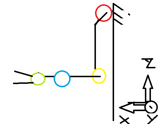

Bon ayant reçu ma convention de stage qui est la réalisation d'un bras robotique commander ds un premier temps par ordinateur puis par tablet pc. Je ferme mon projet de table XY et ouvre celui ci qui est plus important pour moi.
Le but es t de commander un joystick pour des test de boitier .............. ( je ne peux pas dire les marques et l'entreprise).
Le bras sera composé de 4/5 servomoteur.
Dans un premier temps je vais m'occuper de la réalisation technique.
Dimension du bras : 70 cm en horizontal (pince épaule)
On veut pouvoir exercer une force de 10 newton (n'ayant besoin que de 5 newton je préfère doubler pour une meilleur marge) selon x et Y en bout de pince.
Ci joint un rapide schéma réaliser sous paint
j'ai définit des couleur pour chaque servomoteur.
Les tiges serait des bielletes qui peuvent être réalisés en plastique, aluminium ou en carbone donc un poids qui sera décider
Je suis en train de faire les calculs pour déterminer les servosmoteur je pense utiliser des Servo Hitec HS-785HB ou moins si je peux.
[ EDIT 1: les dimensions des tiges j'ai oublier dsl :)
tige 1 : epaule coude 25 cm Je définis ces valeurs comme entre Axe c'està dire distance entre les axes du servomoteurs
tige 2: coude poignet 30 cm
tige 3: doigt 13 cm
Pour informations le prochains post regroupera toutes les posts très intéressant (merci notamment a Esprit MRAlexis44660 et julienmus) et qui sont des mines d'informations.
merci

Ton servo a un couple de 13.2 kg.cm non? soit environ 130 N.cm, donc avec un bras de 70 cm tu as un couple disponible de 130/70= 1,8 N. Même pas sur que cela supporte le poids de ton bras.

Et les servomoteurs étant relativement fragiles, il faut plutôt penser à les voir un peu plus gros... ;)
Et surtout viser pignons en métal et solidité.. Peut-être même déporter le moteur pour ne pas qu'ils prennent les contraintes mécaniques directement.
Bon courage pour ce nouveau projet. ;)

alors attention c peut etre possible. g modifier des tailles
3 cm pour le doigt
30cm coude poignet
30cm doigt epaule
en mettant tous a l'horizontal
Les raccord serait fait en aluminum et je peux utiliser tous d'abord un hs422 pour le poignet
ensuite il faut quelque calcul .
rapport massique de l'alu : 2700 =r
On veut une tige creuse d'alu diametre 2 longueur 30 et 0,2 de bordure donc volume cm^3= (V1-V2)=33,2 cm^3
puis conversion en m 3= 0,000033
enfin r=m(kg)/v(M3) => m=89g
ensuite on se place au second moteur :
donc les force sont poid de 10n a 33cm +le poid du servo à 30 (soit 45g) +lpoids de l'alu 89g à 15cm
soit 1350+1335+33000=35kg ,
pour le second servomoteur je prend donc un http://www.robotshop.com/servo-moteur-heavy-duty-s777-6bb-gws.html de 42KG/cm
Puis pour l'épaule je prend dans un premier temps en gros un http://www.robotshop.com/servo-moteur-hs805BB-hitec.html
couplé a un http://www.robotshop.com/engrenage-puissance-spt400-4-1-servocity.html
qui me permet ainsi d'avoir un couple 49kg/cm environ donc il y aura de la marge car 98kg/ 63 CM =1,5 kg soit 14 N alors que a la base j'ai besoin d'environ 5,6 N 'j'avait pris le double en temps que sécurité
(edit 1) : voila le vrai calcul me faudrait un 76,7 kg pour avoir du 10 n en bout du verin don c a ce moement jpeut me limiter à un
http://www.robotshop.com/engrenage-puissance-spt400-3-1-servocity.html.
Je voudrais ainsi savoir si on peut utiliser Pour le pilotage je pense me tourner vers http://www.robotshop.com/controlleur-servo-phidgets-8.html
ESt ce conseiller ou pas ??

Fais attention à tes calculs. Même si ton bras ne fera "que" 70cm au total tu risque d'avoir un fameux bras de levier et donc tu as intérêt à bien choisir tes servomoteurs.

Esprit, effectivement pour le bras de levier, je suis en train de finir le dimensionnement des servomoteurs et du choix.
Le bras sera peut être un peu modifier.
