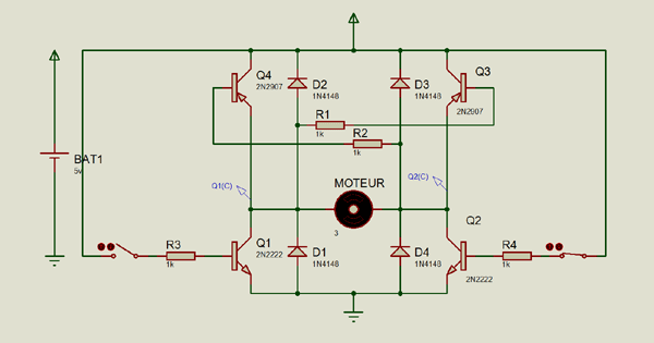

Un L293, c'est le plus simple ;)
sinon tu peut utiliser sa mais bon c'est galère autant prendre un deja fait
http://forums.futura-sciences.com/attachments/electronique/12710d1162458349-transistors-un-pont-h-pont-hoegif
A+

le L293 est pour les moteur pas a pas nan ??
j'aurai préféré le faire avec des transistor, ou alors avec des relai mais euh j' préfèrerai sans.
#11 frank9321
frank9321
  • 133 messages
Posté 25 août 2010 - 10:06
le L293 peut commander des moteurs CC. C'est le couple L297/L298 qui permet de contrôler des moteurs PÀP
