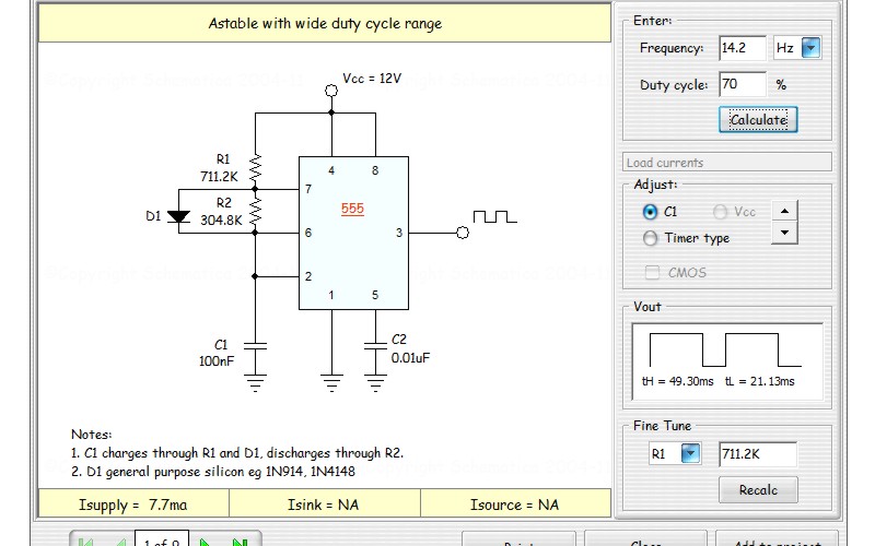

salut, j'ai trouvé ça sur le net pour faire le signal de 50ms et 20ms à mettre en amont de mon oscillateur à 38Khz.
Ok, les resistances se sont des valeurs à la con !!! lol
est ce que ça te semble correct.?
merci et bonne soirée !
C'est un calculateur de circuit 555 ? c'est quoi le lien ?
en fait il faut 2 555 en série de façon à générer des salves de 38Khz pendant une cinquantaine de ms puis un temps de repos de 15 à 20ms; en fait pour faire plus simple j'avais utilisé un petit microcontroleur 12F629
