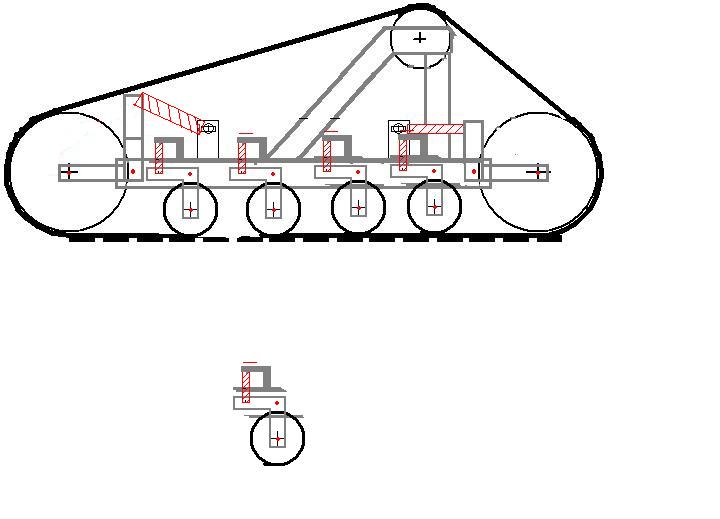

voici un schéma de la réalisation que je compte faire, en rouge ce sont des ressorts en compression.
En gris c'est des morceaux en aluminium.
les point rouges ce sont les axes sur lesquels pivotens les supports des roues ou les axes des roues.
La petite roue du dessus est la seule route motrice de la chenille.
l'entre axe fait 47cm, la chenille est faite maison a partir de charnières vissées entre elles.
le robot sera (devra) être assez lourds 10 a 15kg.
Il s'agit bien de ressort et non de systeme d'amortisseur complet.
Que pensez vous de l'arrangement du dispositif ?
et que pensez vous de toute cette chenille ?
merciii

je ne m'y connais pas trop en mécanique mais je me demandais pourquoi tu avais fait les suspensions de "petites roues" par paires? Du coup ton robot ne peut pas être isostatique...?

que veut tu dire par isostatique ?
J'ai opté pour ce système parce que ça m'a semblé le plus simple et je l'ai vu quelque part (sur un char ou un robot je sais plus)

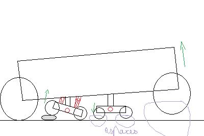

Ben le but des suspension est à priori que toutes les roues touchent le sol. Or, dans ton schéma, chaque roue est dépendante de sa conjointe: si l'une monte, l'autre descend. mais l'axe de rotation de ces deux roues n'est li-même pas monté sur suspension. Donc, si le robot passe par exemple sur un caillou, la première des deux roues monte, entraînant la descente de sa copine et donc un surélévation de l’arrière de la chenille entière (même de la casse si ton robot est lourd: trop de poids sur l'axe). Donc le deuxième couple de roues ne touche plus le sol.
Comme j'ai un peut de mal à m'exprimer, je t'ai fait un dessin :) (oui je sais, mon dessin n'est pas mieux que mon explication...)
La meilleure solution pour moi est de mettre un ressort pour chaque roue

Au début je ne comptait pas mettre de suspension pour les petites roues, a vrai dire, j'avais pas prevus de mettre des petites roues du tout, :P
Et vous pensez quoi de la suspension des grandes roues ?
Et quel est la solution la plus simple pour les petites roues ?

Si c'est des suspensions christie que tu veux faire pour les grandes, il faudrait incliner plus ton ressort vers l'interieur, afinque que la pression soit exercée de façon droite sur le ressort.
Pour les petites roues, comme dit dans mon précedent message, je pense qu'il t'en faut sur chaque roue.

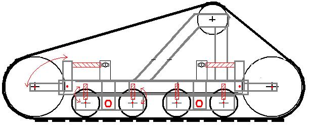

J'ai rien fait comme il faut alors :/
comme ça ?

Si si les suspension des grandes roues sont bien à ce détail près. Sinon pour les petites juste tu les rends toutes indépendantes et tu les suspensionne (Image IPB)
Enfin ça c'est ce que moi j'aurais fait mais peut-être que je me trompe...
Edit: désolé j'avais pas vu ton schéma. Oui comme ça, mis à part que pour les suspensions de petites roues, mieux vaut utiliser un modèle classique tel que la suspension à bras tirés. mais si tu souhaites garder ce même modèle, tu peux mais comme tout à l'heure, il faut incliner ton ressort (cette fois vers la droite)
