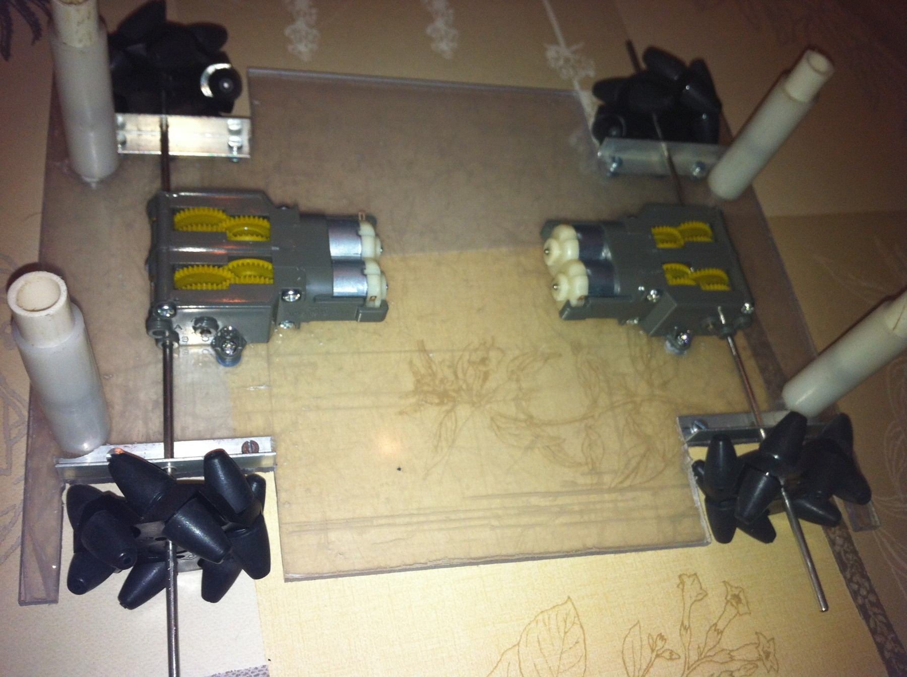

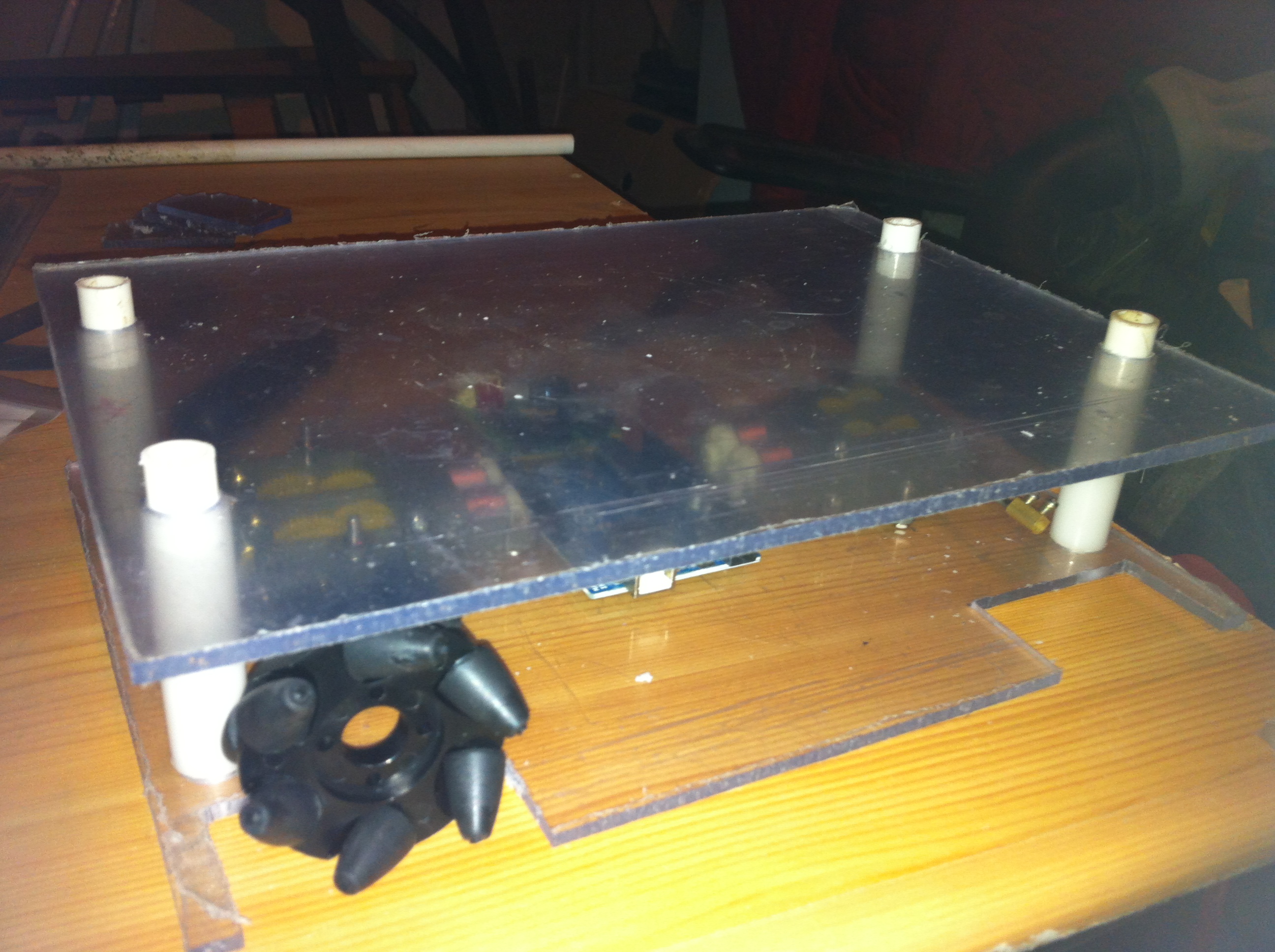

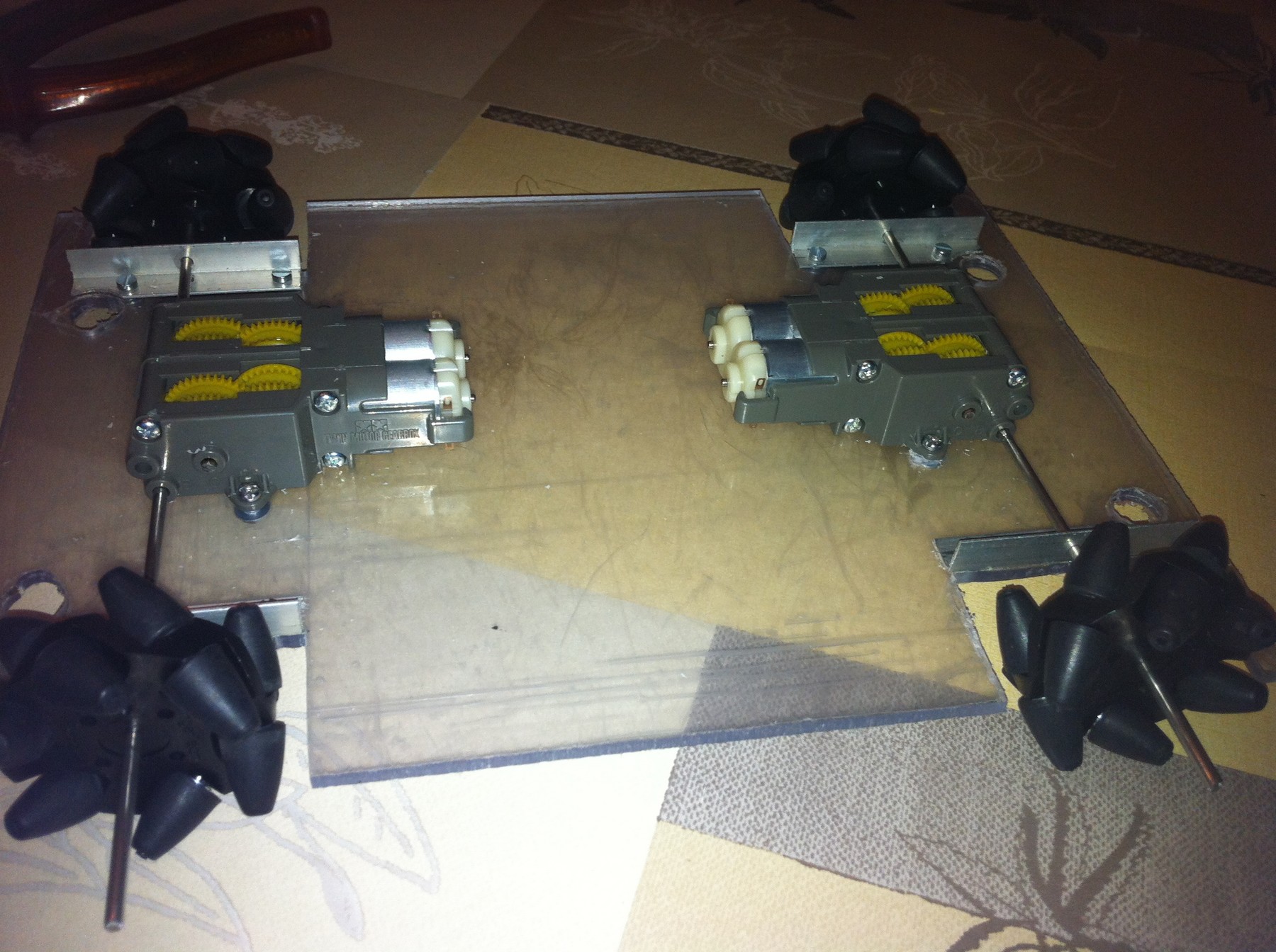

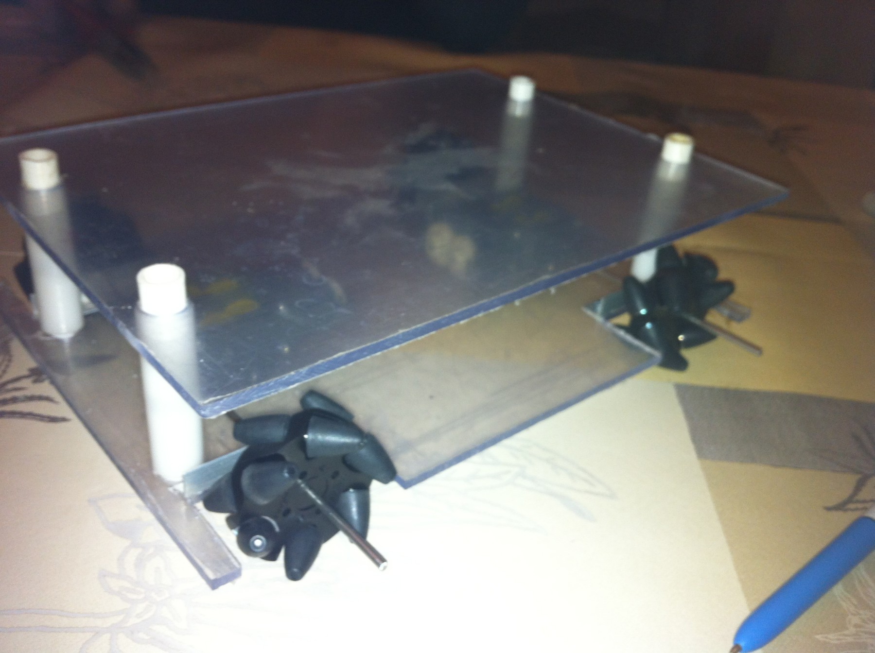

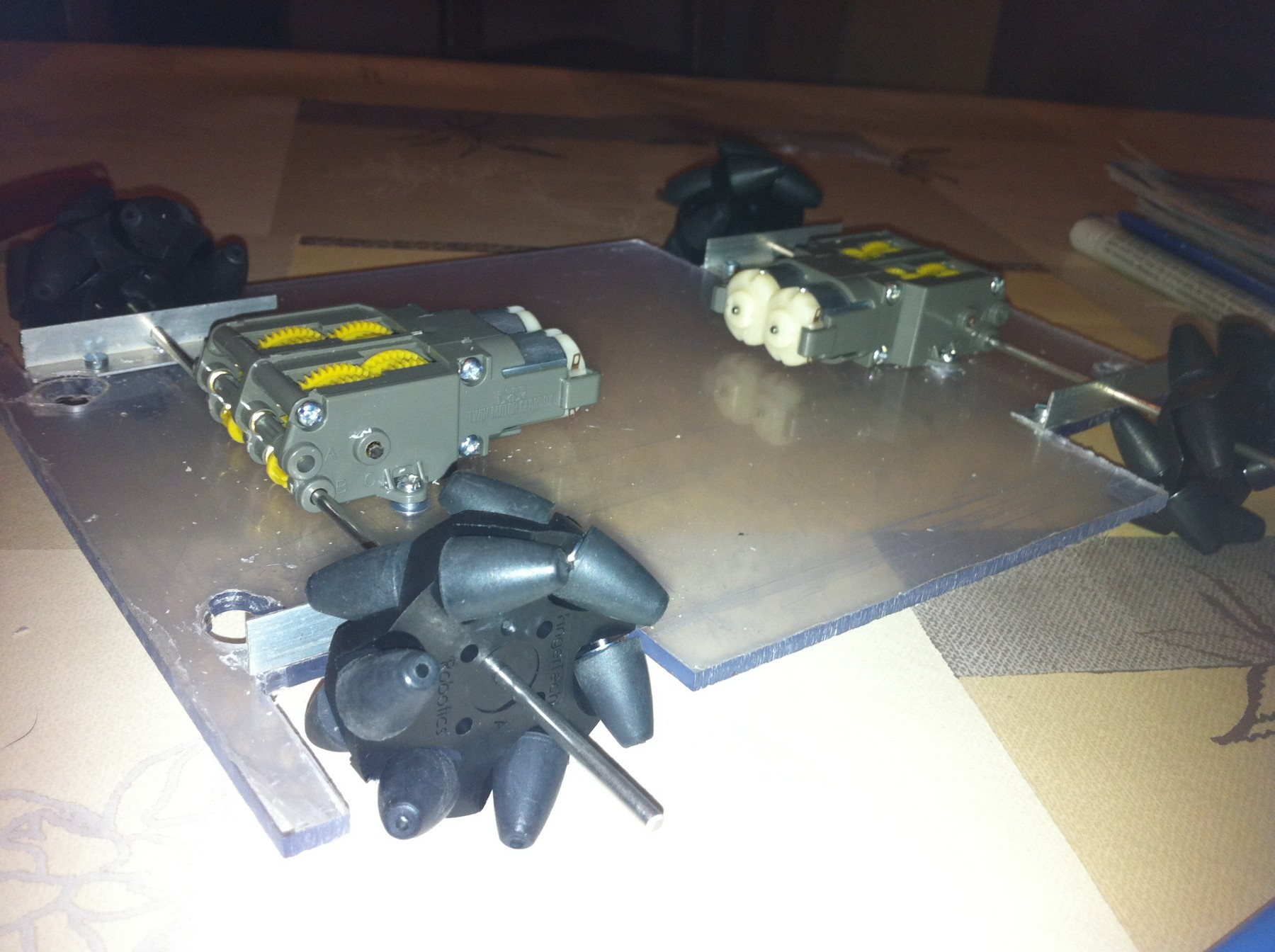

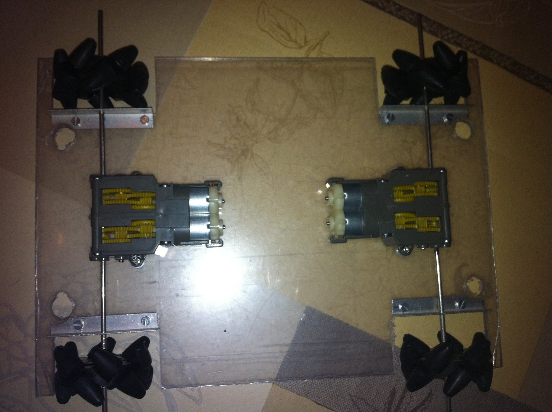

Le robot est commencé :
Pour le moment j'ai juste fait le châssis du robot en PVC (4mm) avec une plateforme sur le dessus, voilà un peu ce que ça donne pour le moment :
Rien n'est fixé, c'est juste pour montrer à peu près l'emplacement des composants dans le robot.

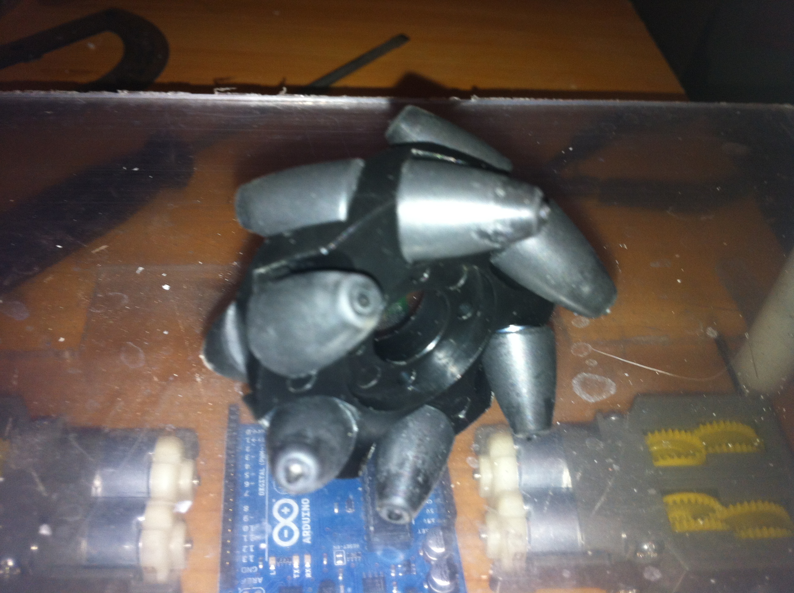

Les roues ressemblent à ça :
Vue de dessus :
"Il vaut mieux mobiliser son intelligence sur des conneries que mobiliser sa connerie sur des choses intelligentes." Dixit les Shadock

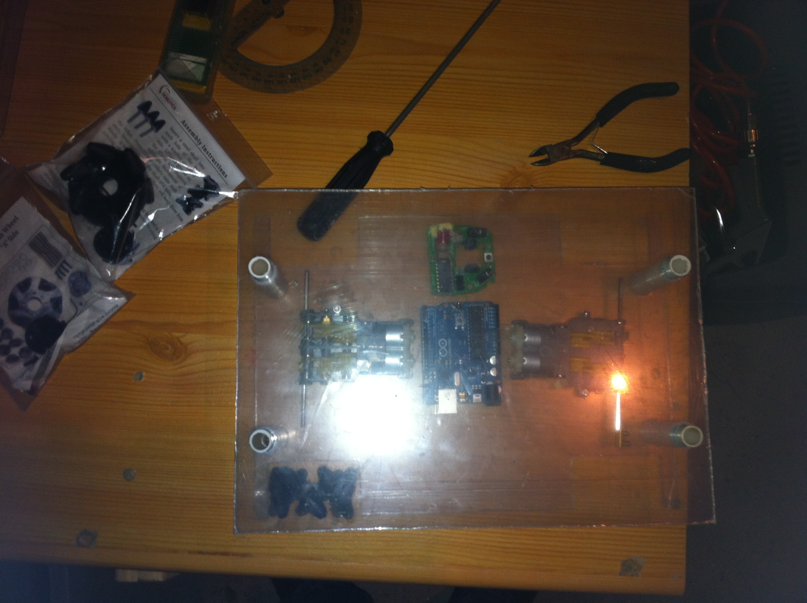

Est-ce que quelqu'un sait où je pourrait acheter des capteurs de souris optique pas trop chère svp?
#17 benano
benano
  • 46 messages
Posté 22 janvier 2012 - 12:38
Je ne connais pas de lieu comme ça mais tu peux toujours acheter une souris bas de gamme à quelques sous et la démonter non ?
#18 Breep
Breep
  • 17 messages
  • Location:Arleux (Dans le Nord)
Posté 23 janvier 2012 - 06:38
En fait ça me parait compliqué car il faut configurer d'une manière spéciale les capteurs : j'ai un ami qui a déjà essayé et à la moindre vibration le capteur renvoyait des valeurs totalement incohérentes.
Sinon, le robot avance encore : :)
Au niveau des capteurs :
_ Vitesse de rotation des roues -> Aimants + capteur à effet Hall (ou bobines)
_ Position du robot 2 (ou 4) LED Infrarouge + Wii mot
_ Couple des moteurs -> Mesure de l'intensité (qui est directement liée au couple) de la chaque moteur avec le L298
Au fait je me suis renseigné au près d'un professionnel du modélisme pour la radio-commande et c'est bon en fait c'est pas si compliqué que ça a installer. J'expliquerai comment ça marche sur ce topic quand je serai au moment de l'installation du recepteur radio.
A bientot ;).
