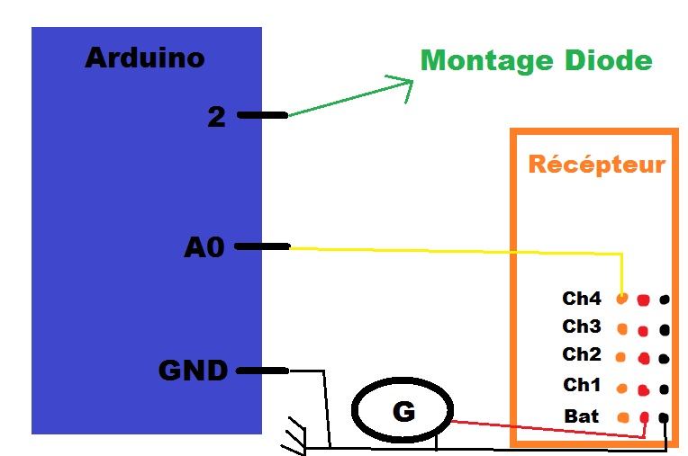

Pour l'utiliser sur notre robot, on a voulu passer par la Arduino de cette façon là (Sans correcteur) :
Utilisateur --> Radiocommande --> Arduino --> Moteur
Principe :
Le récepteur radio envois un signal électrique carré d'amplitude constante mais de rapport cyclique variable, c'est ce rapport cyclique qui sera "lu" par la Arduino et interprété par la suite. Pour lire ce rapport cyclique, j'utilise la fonction 'pulseIn(pin, HIGH)' qui me renvois des valeurs correspondants à ce rapport cyclique. Expérimentalement j'ai obtenue des valeurs variants de 1300 à 1700. Cela m'a juste permit pour le moment de faire un petit programme permettant d'allumer une diode si je met le joystic à droite et de l'éteindre s'il est à gauche.

Branchement :
Rien de plus compliqué que ça pour le moment.
