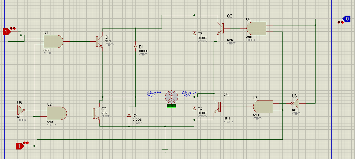

Je m'occupe donc de cette partie électronique assez délicate ( s'adapter malgré un dossier d'avant projet à rendre sous peu)
Je requiers ici votre aide aux dimensionnement des composants.
clairement, l'alimentation se ferra avec une pile de format PP3 ( de type NiMH ou li-on) pour correspondre à la fois au critère de taille du robot ( 10x10 cm et 500g max) ainsi que la tension d'alimentation du PIC
D'ailleurs cette alimentation du PIC se ferra au travers d'un régulateur tl7805 ( pas sur de la ref)
j'ai mis en pièce jointe la première version du pont en h que j'ai réalisé, je voudrais savoir si ce schéma peut convenir aux contraintes de mon collègue
et aussi au niveau du dimensionnement je me base sur quoi?
merci d'avance pour vos réponses

Au risque de te décevoir, ton pont en H ne peut pas fonctionner, c'est un modèle théorique. (enfin si j'ai bien compris x'))
Tu utilises des transistors NPN, ceux utilisés dans le schéma sont des MOSFET.
