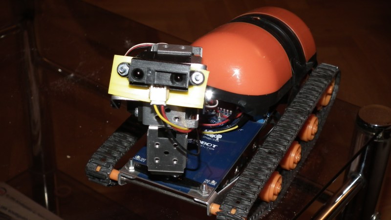

Je viens partager avec vous le développement de mon robot Roby (dsl pour la non originalité de son nom :P) !
Il s'agit d'un robot basé sur arduino, acheté chez robotshop.
De base il sait déjà faire 2/3 trucs, comme se déplacer ce qui n'est déjà pas mal.
Je lui ai ajouté quelques fonctionnalités (antennes, IR Sharp, servo moteur pour guider le sharp), cf les 2/3 images ci-dessous (que j'uploaderai ce soir :) ).

Posté 18 janvier 2012 - 01:01
Voici une petite photo de la bête !
