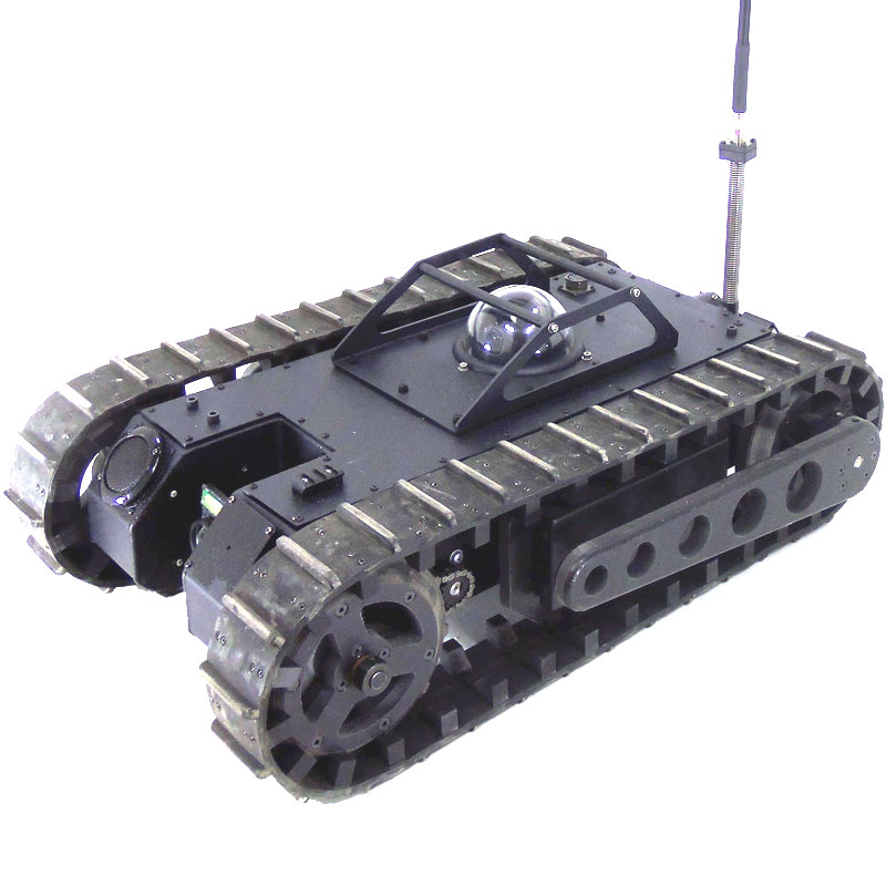

Quelques sources d'inspiration :
9f09de27-cb0a-4605-920d-474bc7431fec.jpg af30aa5e-713c-48d8-adfd-dc02e430c620.jpg
Pour naviguer dans certaines constructions la nacelle montant à 8m ne sera pas utile voire même gênante donc voici une idée de ce que ce pourrait être.
J'aime bien l'arceau de sécurité, en cas de renversement du robot (bon, il faudra y aller fort :D ) les dégâts sur le matériel photo et vidéo seront limités.
La section permettant de monter à 8m va être amovible, ça me laisse un peu plus de temps pour sa conception : j'espère faire des essais d'exploration dans l'été.

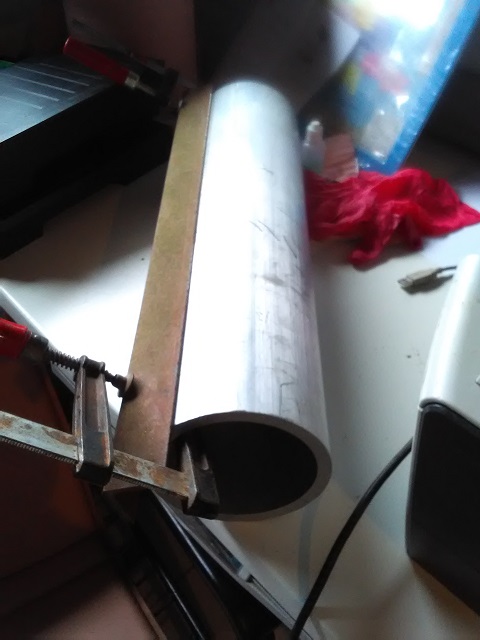

  • 5 765 messages
Posté 17 mars 2018 - 23:49

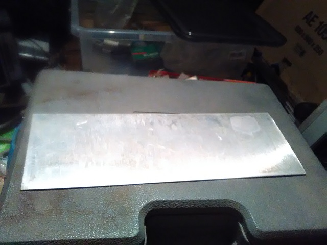

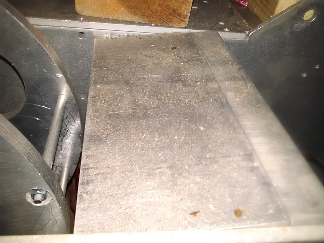

Oui, nous aussi on a besoin de photos, parce que c'est pas évident de comprendre de quoi tu parles, même en regardant plus avant dans le post :P
Je ceux couper ça :
pour fermer ça :
Cela devrait être fait depuis longtemps mais je ne voulais pas le couper à la disqueuse puis j'ai voulu faire la pièce en 3D, j'ai aussi pensé à le faire avec une fraise scie mais j'ai finit par tracer les deux coupes à faire. Je n'ai pas pu acheter les disques fins pour faire la coupe donc c'est repoussé à quelques jours (quand j'aurai du temps pour bricoler)

#611 Forthman
  • 1 509 messages
Posté 18 mars 2018 - 08:43
Couper de l'alu à la meule, c'est un peu chiant, mais c'est la meilleure solution dans ton cas (le faire avec une fraise scie sera bien plus long, en préparation et en usinage)
Par contre, même si tu as tracé le trait de la coupe, je te conseille de garder la cornière tenue par des serre-joints pour la suivre.
Ok, tu vas abîmer le bord de cette dernière, mais ça va te tenir le disque. Le 1.6mm a tendance à ne pas rester bien droit.
#612 levend
  • 5 765 messages
Posté 18 mars 2018 - 17:37

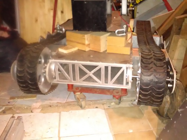

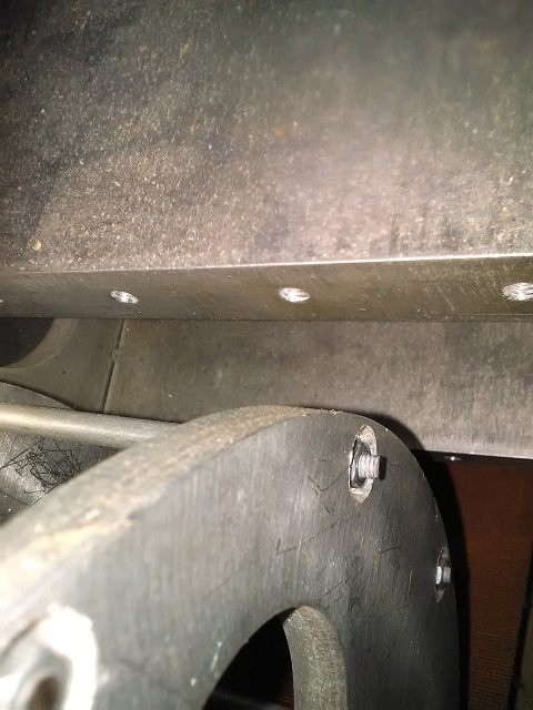

La cornière est justement la pour la suivre lors de la coupe.

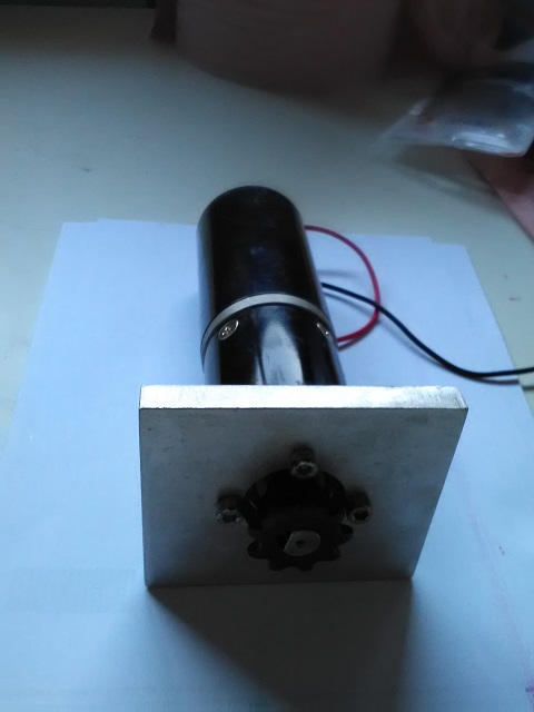

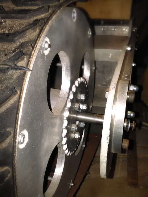

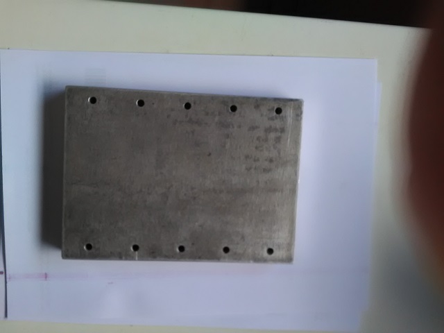

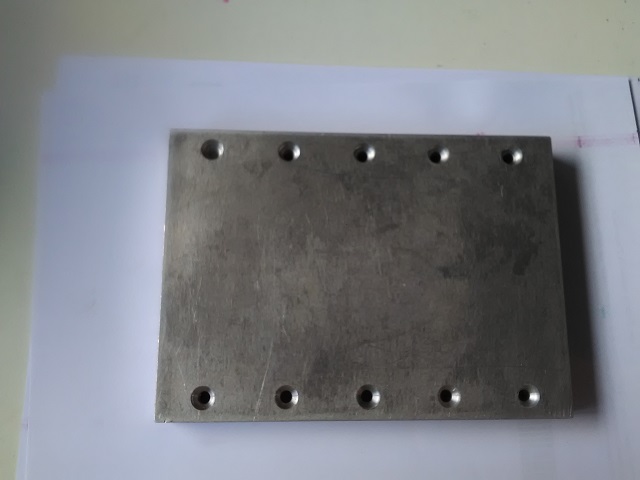

Les bloc moteurs étaient à l'origine composés chacun de 4 plaque alu de 20mm d'épaisseur mais côté barbotin ça ne passe pas, même avec le barbotin reculé au maximum :
Sur les photos la plaque alu gênante est démontée, il faudrait l'usiner pour faire le passage du barbotin mais la position et les dimensions de ce dernier pourrait bien être revus.
Donc cette plaque alu de 20mm va être remplacée par une tôle alu de 1,5mm d'épaisseur pour protéger le moteur :
(j'en ai une vingtaine en stock)
Les 3 plaques alu restantes vont être usinées sur le côté intérieur pour faire une rainure de 1mm de profondeur pour recevoir le moteur avec sa plaque support :
#613 levend

#616 levend
  • 5 765 messages
Posté 24 mars 2018 - 16:57
Je  me protège bien, je préfère utiliser une visière plutôt que des lunettes parce que ça protège mieux, et pas que les yeux.
Effectivement ce n'est pas mon premier tronçonnage dans l'alu même si c'est plutôt exceptionnel parce que je n'apprécie pas le résultat sur de l'alu alors que dans l'acier c'est assez fréquent et le résultat est bien meilleur. Mais là je n'ai pas trop le choix.

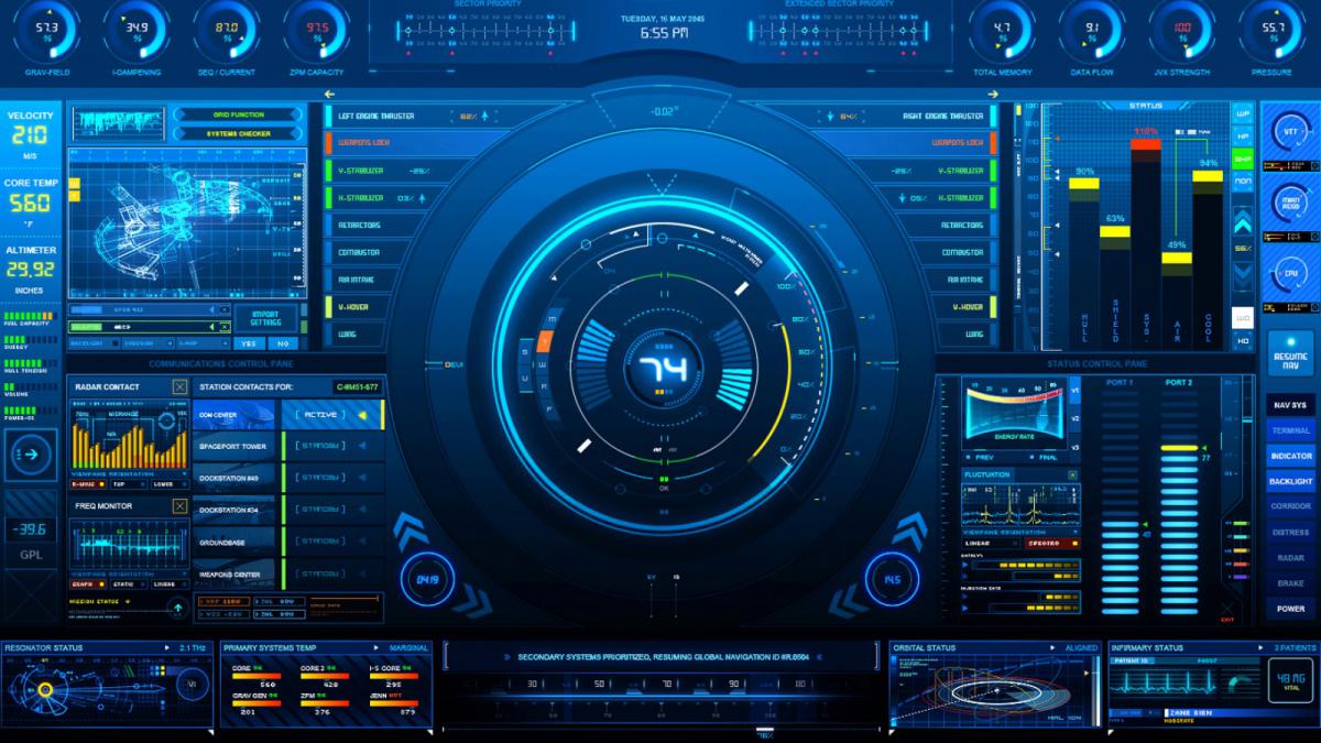

Je réfléchi sur la partie électronique/programmation : qu'est ce qui pourrait être intéressant pour la télémétrie ?
Je pense surveiller le niveau des batteries et la vitesse, à part ça voyez-vous autre chose ?
Spoiler
