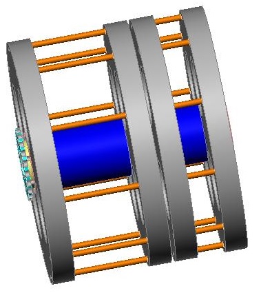

Mes futurs barbotins, plusieurs versions possibles :
La version 1 :
Le pignon est à l'extérieur.
La version 2 :
Le pignon est au milieu
En écrivant ces lignes je me suis dit qu'il y a avait une troisième possibilité un en mettant seulement un disque plus épais au milieu.

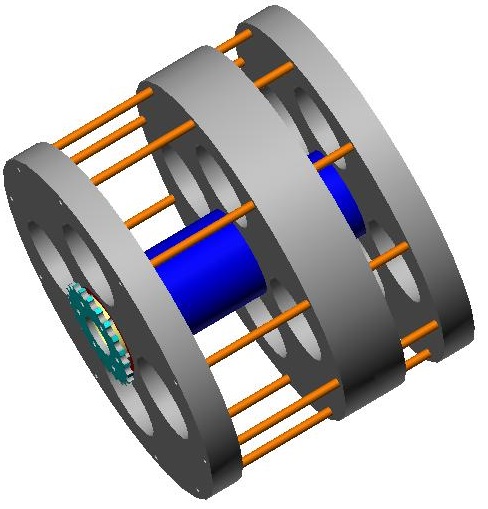

#577 levend
  • 5 709 messages
Posté 09 février 2018 - 11:17
La version 3 :

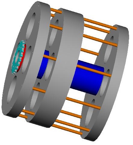

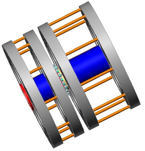

#580 levend
  • 5 709 messages
Posté 10 février 2018 - 08:27
Bon, après réflexion ce serait le barbotin version 4 que j'utiliserais :
Pour mois il est plus simple parce qu'il n'y a qu'un seul disque ( épaisseur 30mm) à faire par barbotin et parce que la barbotin est un peu moins large que la version 1 et j'ai un gros soucis de largeur 180mm c'est trop juste j'avais du oublié l'épaisseur des écrous :D . C'est moins cher de prendre un disque de 30mm d'épaisseur que deux disque de 15mm. Comme je préfère les petites chenilles à l'extérieur la version 4 le permet.
En prenant du 30mm d'épaisseur je n'ai pas besoin de palier, il me suffit de loger les roulements à l'intérieur.

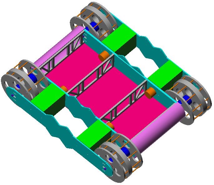

Le châssis avec les nouveaux barbotins :
Cela ne se passe pas comme prévu, je ne peux pas mettre de bras à côté des barbotins, par manque de place, je vais copier la vidéo et faire un bras central sur lequel viendra l'axe des poulies en bout de bras. Je vais réfléchir à sa conception, surtout sa fixation au châssis qui n'a pas été étudié pour ça.
Edit : j'oubliais un détail, avec ce changement la caméra intégré à l'avant du châssis n'est plus possible.
