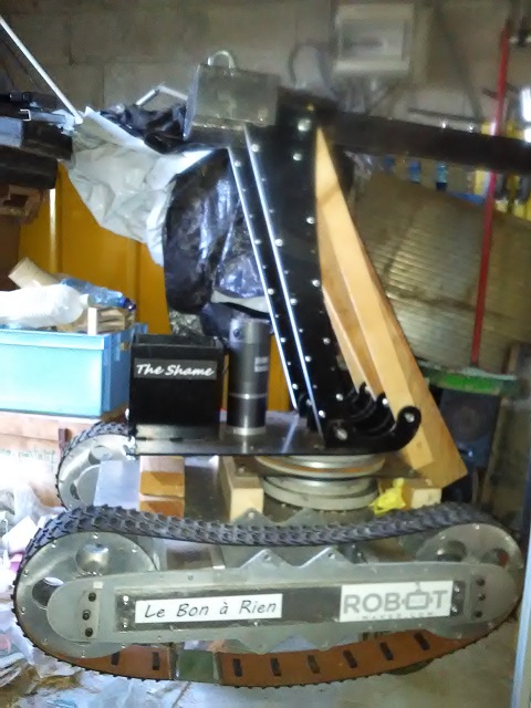

(Rangement en cours ...)
J'ai commencé à faire mon unité de fraisage pour mon tour, quand ce sera finit je pourrai fraiser mes blocs moteur mais j'ai une pièce à faire faire pour terminer mon unité de fraisage.
#540 Oracid
Posté 07 octobre 2017 - 06:24
Ah, super ! On commence à voir à quoi cela ressemble.
Es-tu certain que tes chenilles soient trop courtes ? Parce que là, on dirait qu'elles sont un peu grandes.
