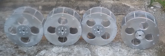

ça avance lentement :
Je vais devoir redémonter les pignons et le disque derrière ce pignon (on l’aperçoit sur le barbotin de gauche, celui où le pignon n'est pas monté) pour être repercé : le trou centrale percé au plus juste ne permet pas le passage de l'axe (mauvais centrage ?) donc je vais percer un trou plus gros.
J'ai aussi quelques entretoise à refaire pour le dernier barbotin.

Pour faire plaisir à Oracid :
Une fois percer à 20mm, on voit bien le problème de centrage :( , mais comme c'est juste pour écarter le pignon du disque, ça marchera.
Bon pour une question d'esthétique, je vais faire des essais pour mettre des écrous borgnes mais je crois que ça n'ira pas : ils sont trop long et la chaine va accrocher dedans.

#506 Oracid
Posté 21 juillet 2017 - 09:30
C'est énorme !
#507 Oliver17
Posté 22 juillet 2017 - 01:08
J'allais le dire, ça va être un monster ton truc ^^

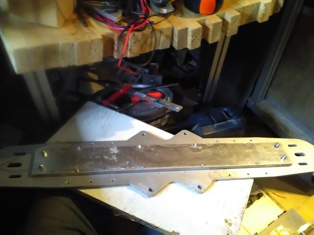

Posté 27 juillet 2017 - 07:30
Le support publicitaire est fait :
La plaque a été coupée à la disqueuse, la coupe n'est pas super mais si on ne regarde pas de près, on ne voit pas et puis peut-être que je les referai quand je pourrai les couper à la cisaille.
Cette plaque est la seule pièce qui ne sera pas anodisée noire.
(Les défauts apparaissent bien sur les photos :( , j'aurais du nettoyer la plaque avant de prendre la photo :D )

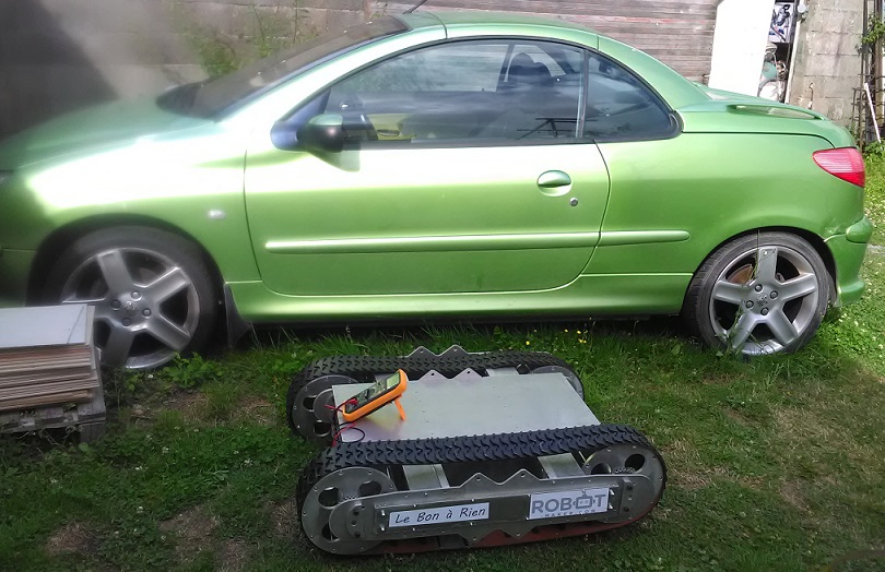

Passons aux choses sérieuses, ici c'est le topic de mon robot à chenilles :
J'ai mis le multimètre pour l'échelle mais je crois que la voiture à côté donne une meilleure idée de la taille du robot.
Edit : j'oubliais, l'avant et l'arrière ne sont pas fermé parce que le tube alu n'est toujours pas coupé.

Posté 29 juillet 2017 - 06:34
Excellent !
Combien pèse t-il ?
J'aimerais bien voir le coté pile d'une chenille, pour voir comment les barbotins s'y adaptent.
