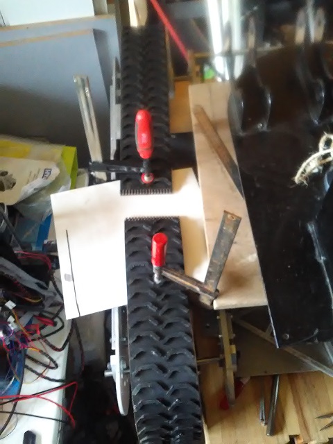

#476 levend
  • 5 709 messages
Posté 11 juillet 2017 - 08:05
Oh rage ! oh désespoir ! oh faiblesse ennemie !
N'ai-je donc tant bosser que pour cette connerie ?
:12:
#477 Mike118
  • 10 323 messages
Posté 11 juillet 2017 - 08:53
Bah c'est juste la chenille qui n'est pas assez tendue non ? =/
Tu en as une autre ? Les deux sont de la même longueur ?
#478 levend
  • 5 709 messages
Posté 11 juillet 2017 - 09:50
La chenille est trop courte de 4 à 5 cm (quand la chenille est tendue au maximum) et là les barbotins ont l'entraxe minimum qu'ils peuvent avoir.
En principe les deux chenilles sont de même longueur...
Je suis en train de regarder s'il y a encore ces chenilles chez SuperDroid.
J'avais respecté l'entraxe donné par SuperDroid pour le même diamètre de barbotin, et j'avais prévu une marge (trou oblong) pour diminuer ou allonger l'entraxe.
