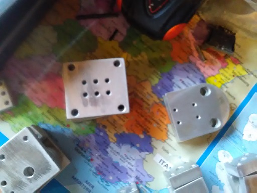

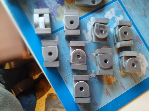

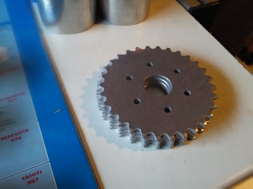

Pour les bras j'avais prévu des pignons identique à ceux des barbotins, donc il m'en reste 4 :
Pour le moment je les conserve puisque les nouveaux barbotins ne sont toujours pas réalisés.

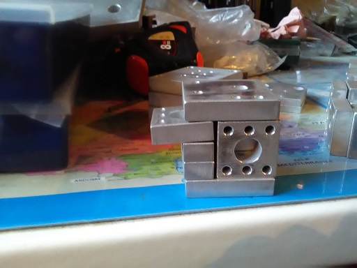

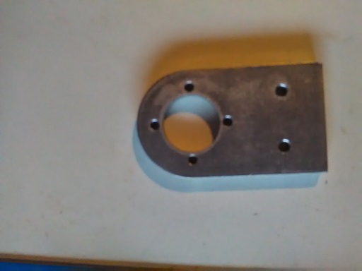

J'ai sorti les pièces pour la nacelle :
Les articulations à percer et tarauder, ces articulation viendront se fixer à l'extrémité des profilé alu de 30x30mm et de longueur 1,50m (1m prévu initialement mais en récupérant des pièces de ma CNC je suis passé à 1,50m). J'espère que ça se passera bien.
Un gabarit de perçage pour percer facilement les pièces des articulations, à l'origine j'avais prévu 2 gabarits simple en cas d'usure prématurée du premier gabarit utilisé mais là je vois que ce ne sera pas plus mal comme ça, il me faut une petite pièce en alu et mettre le gabarit dans le bon sens je je pourrai commencer les perçages après avoir assemblé le tout.
Le support du moteur de la nacelle, je n'ai pas encore le moteur mais j'ai choisi un modèle précis : un moto-réducteur suffisamment costaud pour lever la nacelle et avec un axe de sortie à l'arrière (c'est très important pour le dépannage) il sera relié à une vis à billes retirée de ma CNC.
Pièces mystères : là je ne vois plus à quoi devaient servir toutes ces pièces. je pense que les pièces carrées vont sur les patins de rails de guidage mais je ne vois pas ce qui se fixe dessus. Ah si je n'avais pas donner un coup de poing sur mon PC portable j'aurais encore tous mes plans :( .
J'ai un début de réponse pour ces pièces mystères : les pièces arrondies n'ont rien à voir avec la nacelle, ce qui explique pourquoi je ne comprenais pas leur fonctionnalité :D .
Les pièces carrées se fixent bien sur les paliers des axes de guidage SC20 que j'ai retirée de ma CNC mais les trous au centre ne correspondent pas à ceux des articulations je crois que je devrai faire des pièces avec un perçage spécifique pour venir se fixer dessus.

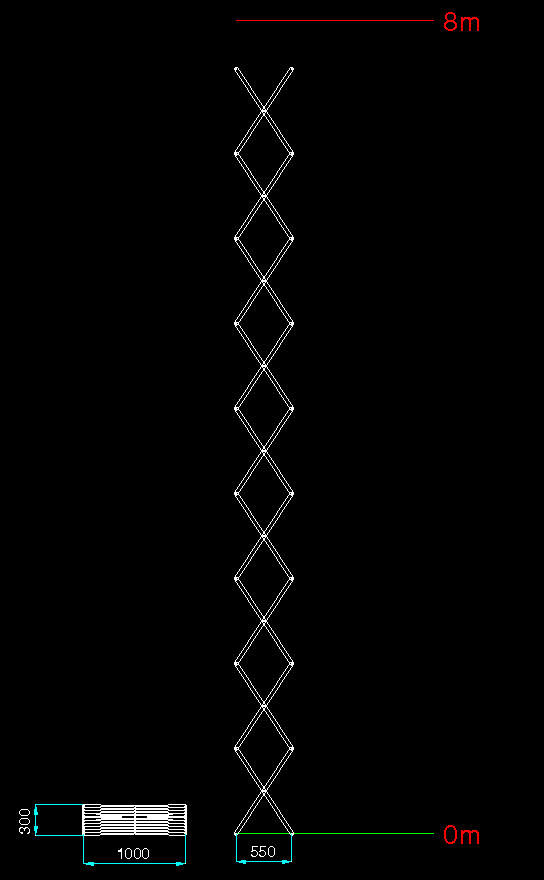

#596 Forthman
  • 1 493 messages
Posté 04 mars 2018 - 06:39
mmmhhh... à ta place je plancherais plutôt sur ton système de ciseaux avant ...
j'ai gribouillé un truc vite fait pour te donner une idée.
Avec des barres en tube alu de 1m de long, Il faudra 36 barres soit 22Kg (tube carré de 30x30x2)
Avec 9 éléments, tous les jeux vont s'additionner, et ça va avoir une sacrée bougeotte en haut.
Perso, je n'ai réalisé que des 4 éléments, et c'est déjà pas simple.

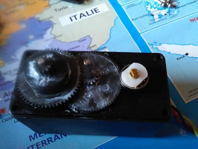

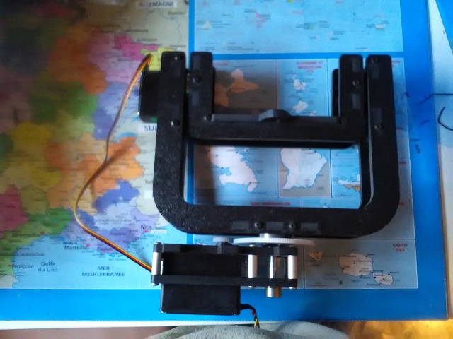

Alors j'ai ressorti mon pan&tilt pour une caméra (mon APN est trop large) : le petit servo a été remplacé par un HS-422, j'espère que ce sera suffisant.
Quant au gros servo et bien il est presque hs, à cause de la petite pièce blanche qui est sur l'axe du potentiomètre, un cylindre avec deux méplats, mais la pièce a maintenant un trou circulaire ce qui fait que la sortie du servo peut continuer à tourner même si le potentiomètre est en butée. Le prix du servo (Hitec HS-755MG) avoisine les 40€...
J'ai voulu couper mon cylindre alu à la disqueuse mais je n'ai plus de disque fin donc la tentative s'est soldé par un échec : avec un gros disque j'ai du mal à bien suivre le guide et ça ne fait pas du beau boulot.
