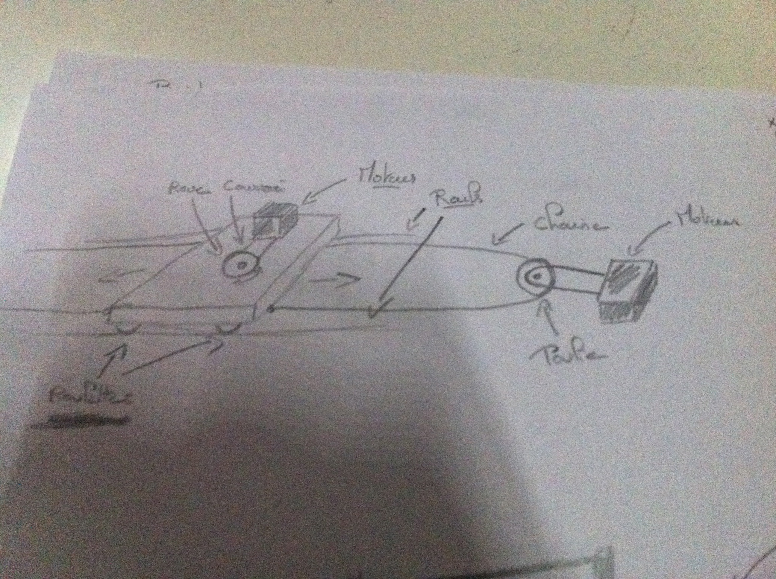

Dans la première partie, il présente son système de dolly (déplacement latéral) et dans une seconde partie 3'05'' il présente le système de grue.
Je souhaiterai quand à moi réunir les deux, monter la grue sur la dolly, j'ai fais des croquis à main levé ça peut toujours vous aider à comprendre mon projets.

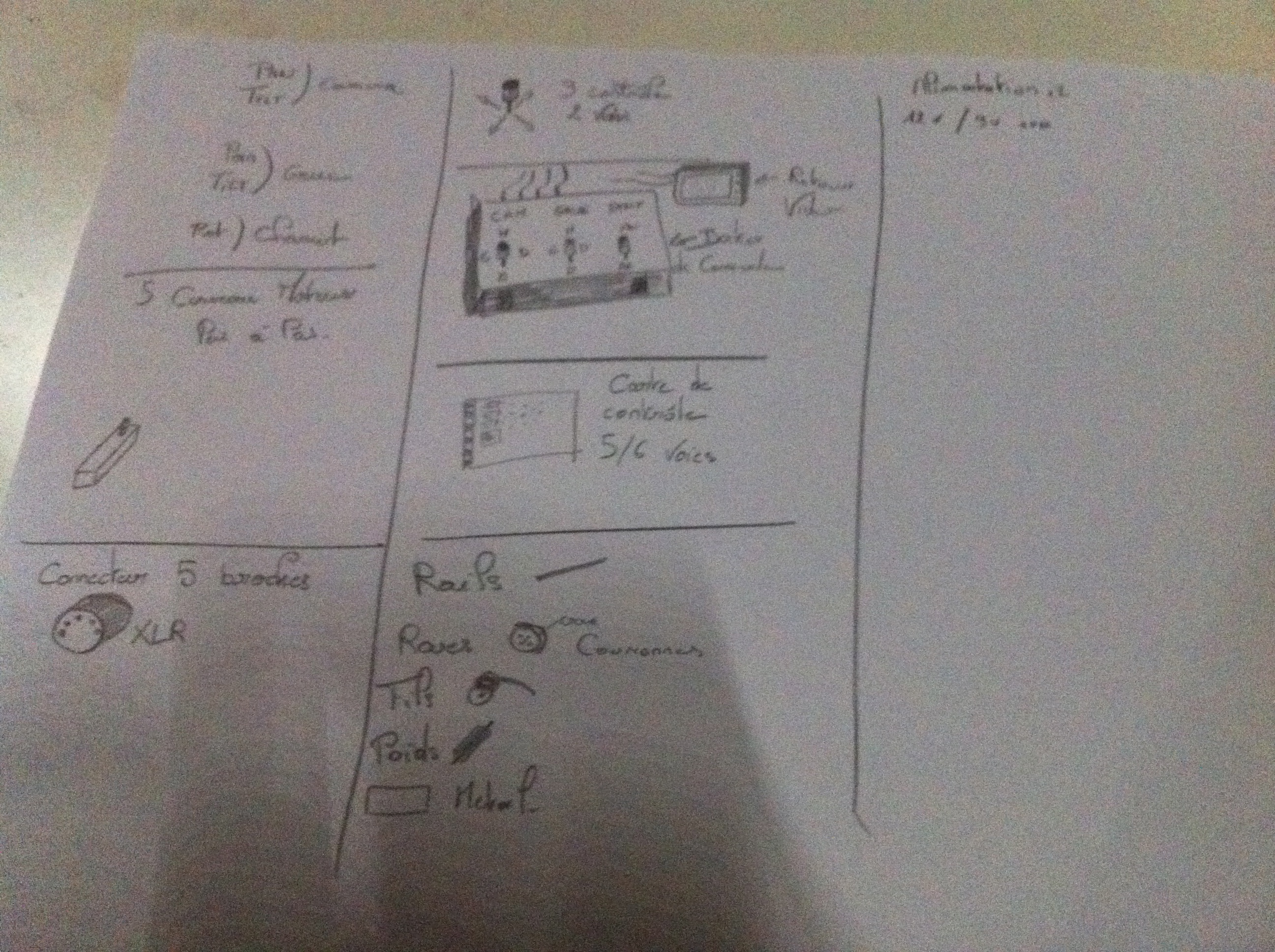

Au final je souhaiterai avoir un boitier de commande avec 3 joystick, un pour le PAN TILT de la caméra, un second pour le PAN TILT de la grue et le troisième pour le déplacement de la dolly sur son rail.
Autant vous dire que mon budget n'est pas illimité je pense mettre 400€ maximum hors matériaux de construction (seulement pour l'électronique)
Pour la partie mécanique, le projet est déjà en cours de réalisation, c'est vraiment sur la partie électronique et motorisation que j'aurai besoin d'aide.
Pour information,
Une caméra GoPro pèse 180g
La rail mesurerai 2m de long

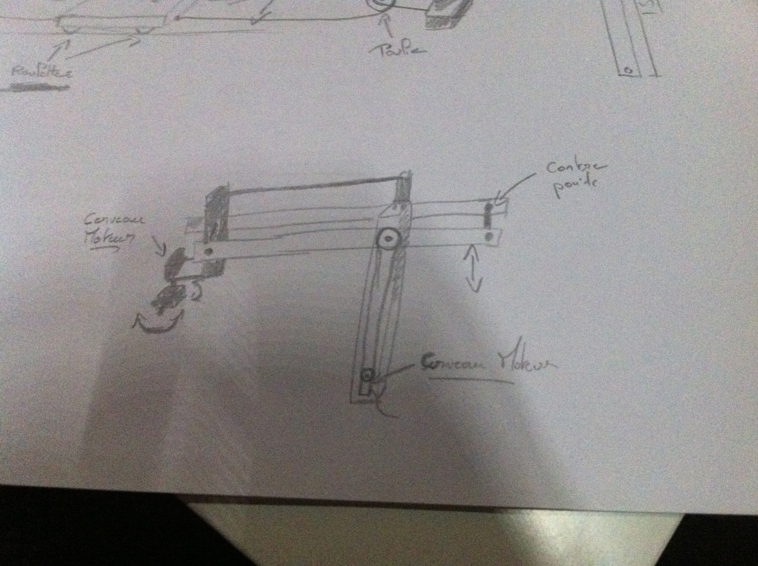

La grue ferai 40cm de haut pour 50cm de long avec des contre-poids pour équilibrer la charge.
Une photo du projet global
Détails de la grue
Détails de la dolly

Selon moi le plus dur dans ce projet est la méca: équilibrer tout cela, gérer le poids et la rigidité de l'ensemble (enfin moi je suis traumatisé de la méca car elle me bloque dans chaque projet:) )

Bon déjà, première bonne nouvelle : je suis d'accord avec les deux réponse précedentes : tu t'en tirera pour moins de 400euros si tu fais les choses bien.
Mon premier conseil : ne te précipite pas et définis ton cahier des charges précisément:
L'ensemble des fonctions principales qu'il doit effectuer (plus particulièrement le degrés de liberté( équivaut aux nombre de moteur que tu vas utiliser ) 5 il me semble si tu veux faire tout ceux de la vidéo en comptant la translation.
Défini aussi tes fonctions contraintes : ce que tu as à disposition, leur poids etc... ce que tu as bien commencé à faire donc un bon point pour toi ;)
Si tu as commencé par la partie mécanique donne nous le maximum d'information car cela fera partie des fonctions contraintes : s'adapté à ce qui a déjà été réalisé !
Précise nous aussi ton niveau en électronique, si tu as déjà un microcontrolleur ou non, si tu veux t'y mettre si tu préfère faire sans programmation ( ce qui est largement faisable dans ce cas là) , si tu veux que la commande puisse se faire à distance ou à partir d'un "boitier" fixe.

En ce qui concerne la mécanique, le projet est en cours de réalisation mais je peux déjà vous dire que le plateau qui va permettre la translation sera monté sur des rails fixe et linéaires et il devra supporté un poids maximum de 1kg ça peut servir pour le choix du moteur et le tout sera réalisé en aluminium.
Les fonctions PAN de la caméra et de la grue doivent pouvoir effectuer un 360°
La fonction TILT de la caméra 90° et celle de la grue 60°

Bon j'ai une idée simple pour toi :
si j'ai bien compris tu n'as même pas besoin d'asservissement mais juste "d'un contrôle de la vitesse"
une idée sans programmation qui pourrait très bien fonctionner avec des moteur à courant continu et des Aops et des transistors
mais comme tes moteurs doivent tourner dans les deux sens tu ne pourra pas y couper, il faudra soit utiliser des ponts en H soit des montage push pull pour chacun des moteurs, chacun à ses avantage et inconvénients.
Je te laisse un peu chercher par toi même des info concernant les deux types de montages précisé précédemment.
Le principe du montage que je vais te proposer : pour chaque moteur tu vas tourner un potentiomètre qui va modifier le rapport cyclique d'un signal périodique ce signal lui va commander tes moteurs. Si le rapport cyclique du signal de commande est de 1/2 ton moteur ne tournera pas si il est inférieur il tournera dans un sans sinon il tournera dans l'autre et ça sera à toi de remettre le potentiomètre de manière à ce que le rapport soit de 1/2 quand tu estimera que ta grue est à la position souhaité.
je te donne quand même ce lien " http://www.ti.com/lit/an/snoa170b/snoa170b.pdf " regarde à "Locked Antiphase Control" pour bien voir le principe.

N°1: Joystick avec potentiomètres, 2 axes ICI
N°2: Joystick analogique à 2 axes ICI
Mon but serais de controller et la vitesse et le sens de déplacement.
Sur un joystick deux axes, le PAN/TILT de la caméra, sur un autre deux axes le PAN/TILT de la grue et sur un joystick un axe, la translation du plateau de support de la grue.

Tout d'abord : les trois joystick que tu compte utiliser intègre bien chacun deux potentiomètre ?
tu aurais besoin que de 5 potentiomètre (un par moteur ) pour la solution que je peux te proposer . tu en es conscient ?
Pour info il existe aussi des "joystics" avec une seul potentiomètre...
( tout ça c'est juste pour être sur )
En tout cas tu peux très bien faire la solution que je peux te proposer avec 3 joysticks intégrant 2 potentiomètre chacun ( c'est juste que tu en aura un en plus inutile pour l'instant mais il pourra trouver son utilité plus tard ;) ça c'est l'avantage ;) )
pour la suite :
ce qu'il te faudrait :
-des moteurs ( 5 ) plusieurs choix : des servo moteurs des moteurs pas à pas ou des moteur cc
-un pont en H ou un montage push pull dans le cadre de l'utilisation des moteurs CC et ceci pour chaque moteur CC utilisé( ça existe en module tout fait mais il faut les choisir adapté au moteur que tu utilise ) qui te permettra de distribuer l'énergie forte commandé par la partie commande.
Cependant Pas besoin de pont en H pour les servomoteurs mais la commande est spécifique , le distributeur est " intégré " et pour les moteur pas à pas je sais pas j'en ai pas encore utilisé ...
- Une partie commande qui prendra en entré la tension de consigne envoyé par tes potentiomètre ( = joysticks ) et qui enverra la commande en conséquence.
Mais tout d'abord, pour avoir un système de qualité et pour un prix minimum, moi je te propose d'opérer de la façon suivante:
1ère étape
définir au mieux ton cahier des charges : vitesse min et max de la translation et des rotation etc... et les contraintes qu'il doit tenir : les fontions tilt et pan doivent elles faire plusieurs tours ?? etc... Plus tu seras précis, et plus tu auras de données à fournir et mieux on pourra t'aider
à la fin de cette étape le type de certains moteurs ( CC ou servo) aura surement déjà été déterminé mais pas forcément pour tous les moteurs : on verra bien ;)
2ème étape
Avoir toute (ou presque ) la partie mécanique fonctionnelle pour pouvoir dimensionner et déterminer les différentes contraintes que tu as sur tes différents moteurs. tu as 5 fonctions différentes, avec chacune ses contraintes (de poids de nombre de tour de couple minimum à fournir de vitesse etc...)
L'objectif final de cette partie étant de connaitre les type de chacun de tes moteurs pour chacune des parties, (important pour la partie commande, car les différents type de moteurs son commandé de manière différentes ) mais aussi leur caractéristique des moteurs ( important pour savoir lesquelles commander de façon à ce qu'ils soient correctement dimensionné : ni surdimensionné ( trop cher ) ni sous dimensionné (non fonctionnel ou risque pour la pérénité du système ) mais c'est aussi important dans le cas du choix des moteur CC car permettra de dimensionner ton distributeur ( pont en H ou push pull )
3ème partie : si besoin ( cas des moteur cc ) choisir et /ou concevoir pour chaque moteur le distributeur adapté à l'énergie forte nécessaire pour le moteur ( Pont en H ou push pull )
