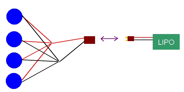

Je n'ai toujours pas reçu mes moteurs, mais j'ai quand même pris la liberté d'acheter une Lipo 3S 35C. Sur cette Lipo j'ai un connecteur T femelle. J'ai donc acheté des connecteurs T mâle, mais en fait, je pourrais souder toutes les sorties "+" des moteurs, puis toutes les sorties "-" puis joindre un connecteur T mâle pour connecter à la batterie, non ?
Si je me suis mal expliqué, voici un petit schéma :
J'ai pas mis les contrôleurs pour abréger. Et j'ai oublié la légende : les points bleus = moteurs
Oui tu peux théoriquement souder ainsi cependant attention il faudra sûrement placer des condensateur de découplage si tu en as pas qui sont déjà mis sur tes moteurs ! Ensuite perso je te suggère de ne pas souder directement les composant mais les souder à des connectiques types mal / femelle histoire de pouvoir facilement enlever et connecter tes moteurs ... si tu veux les réutiliser pour un autre projet ou autre ...

Donc je relie chaque moteur à un connecteur T mâle ? puis je relie les T mâle ensemble, voire à une autre T mâle pour le mettre sur le T femelle de la lipo ?

Je ne suis pas du tout le mieux placé pour te répondre, si je t'en ai parlé c'est juste que je sais qu'il y a certains problème de parasitage avec les brushless et que des capa de découpelage peuvent être utilisées ... mais j'en sais pas plus ... donc je vais te réorienté vers une discussion que j'ai lu: http://www.abcelectronique.com/forum/printthread.php?t=47526&pp=40
