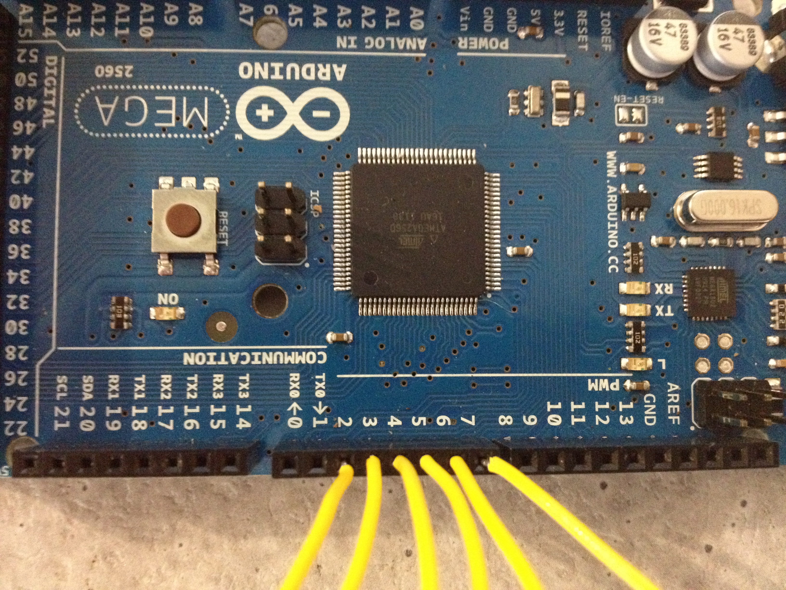

Commection des sorties pwm sur la carte arduino mega
J'ai choisi de prendre les sorties de 2 à 7.

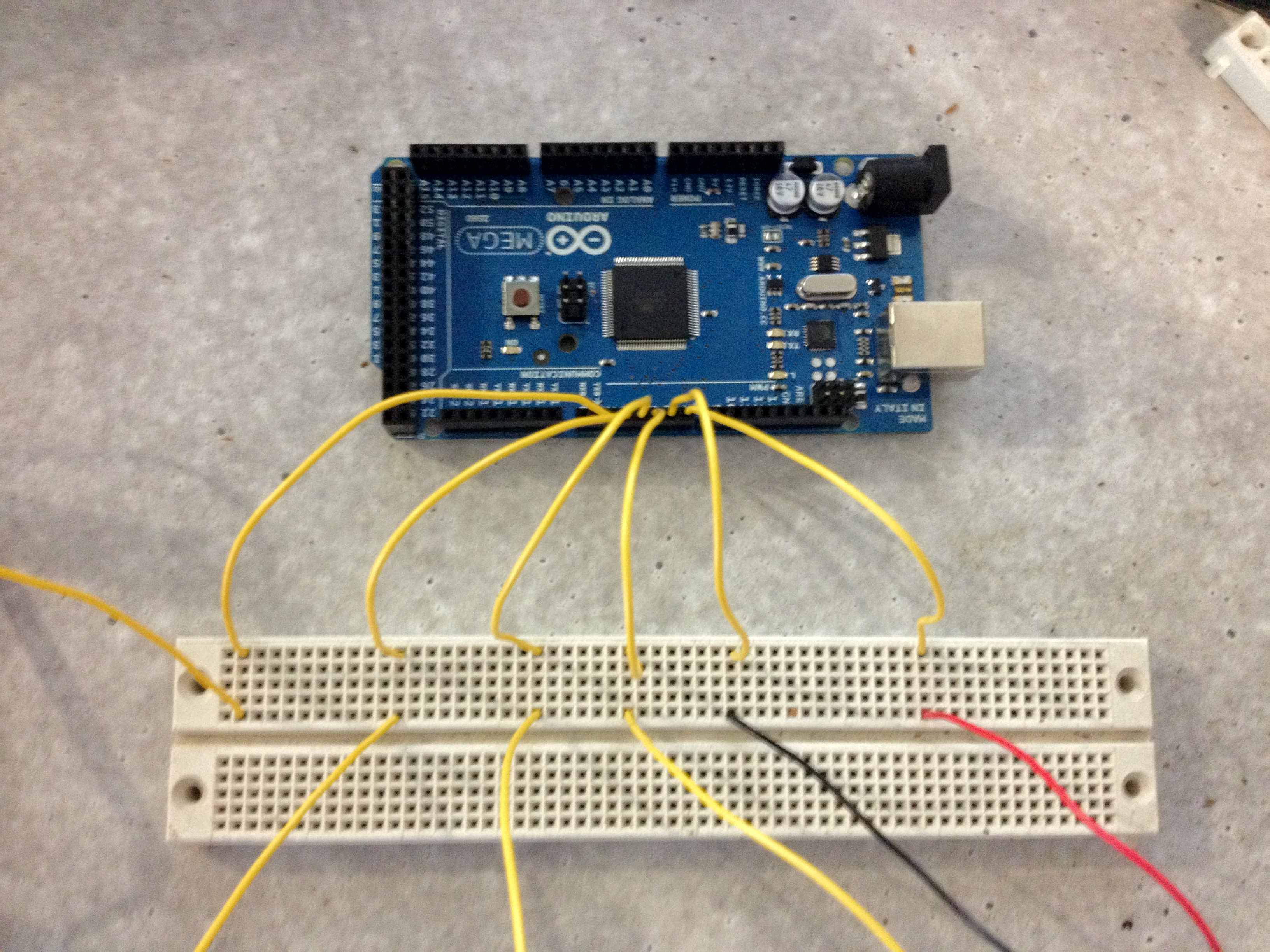

On continue On relie maintenent les entrées signals au cable pwm de la carte arduino. Attention a pas se trompé de fil.
Oui je sais il y a deux cable qui sont pas de la meme couleur ne vous en accupé pas j'avais plus de jaune... Je l'ai changerai après.
Maintenant il me reste a alimenter les servomoteurs. Oui la carte ne fournira pas assez de puissance. (c'est ceux que j'ai compris).
Je vous mettrait des photos de mon montage je ne souhaiterai pas faire d'erreur, c'est pour ca que je vais vous montrer mon projet au fur et a meusure.
