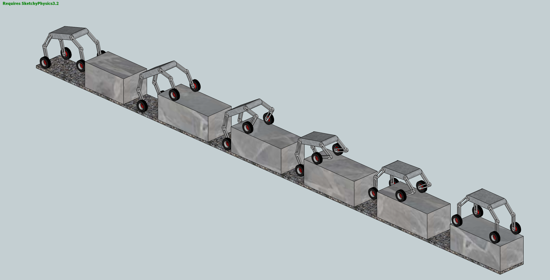

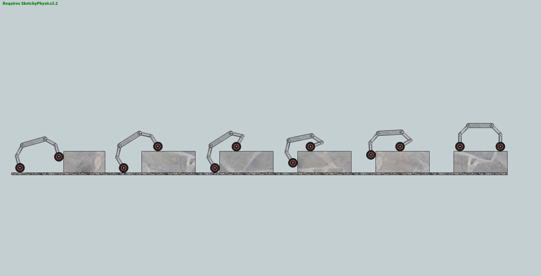

Une idée pas forcément compliquée à réaliser, le tout est d'éviter que les moteurs et servos ne dépassent de la carcasse afin de ne pas gêner le franchissement d'obstacle.
La Nasa en a fait un comme ça pour le transport et l'observation en terrain " hostile ":
skyhack.
