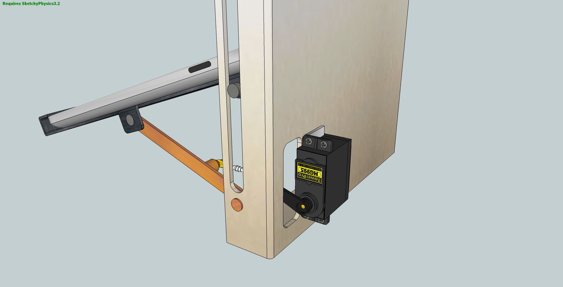

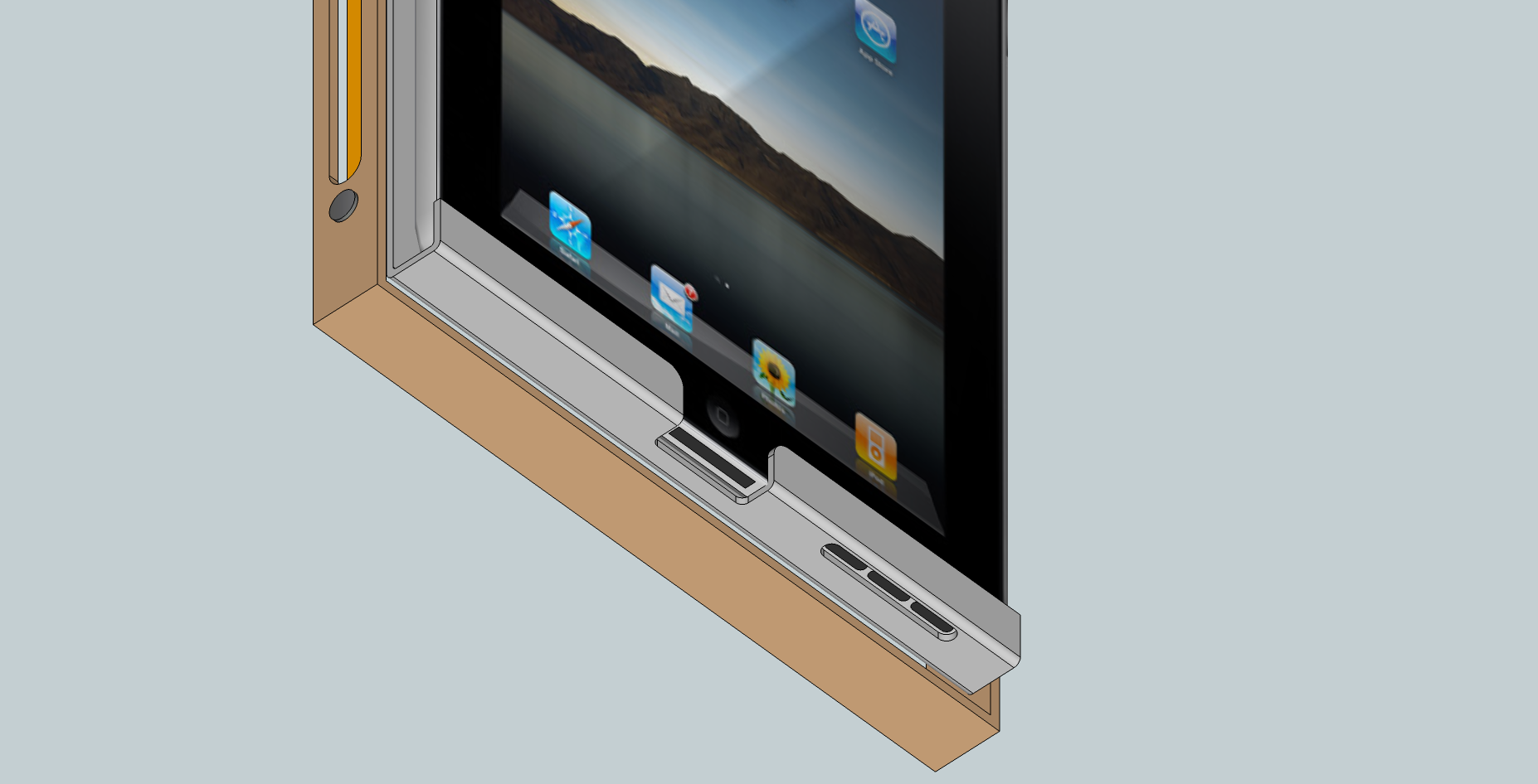

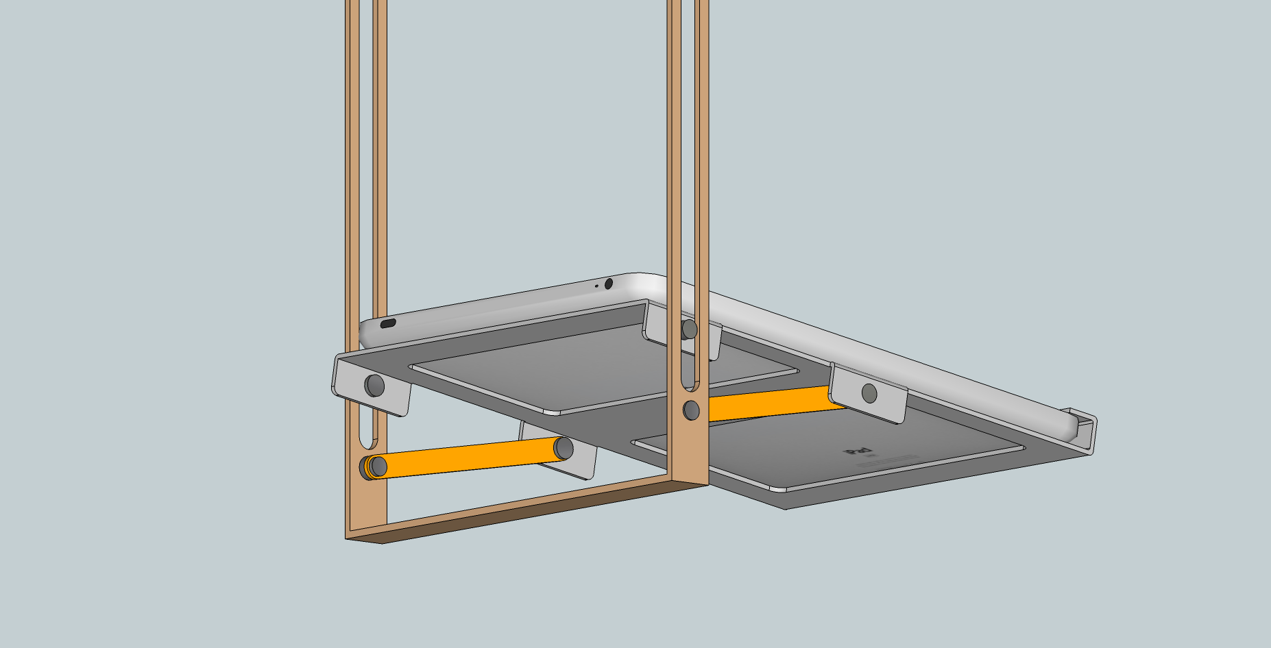

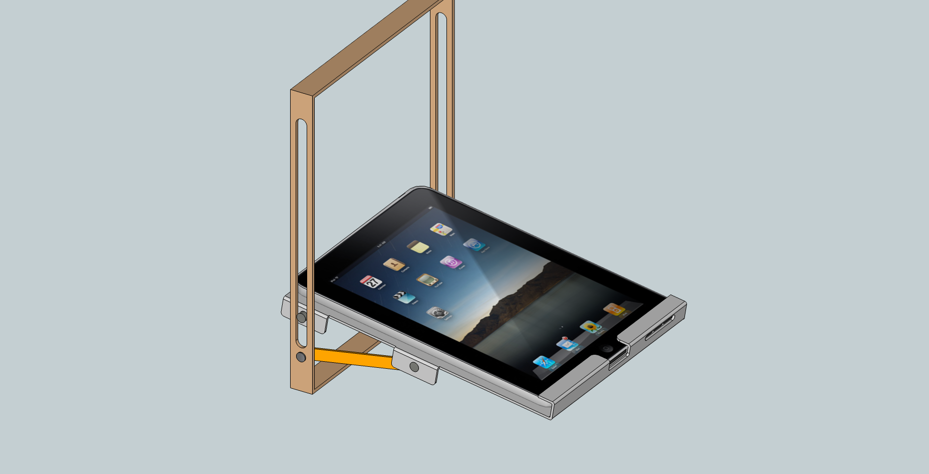

#6 skyhack
skyhack
  • 885 messages
Posté 11 septembre 2012 - 07:09

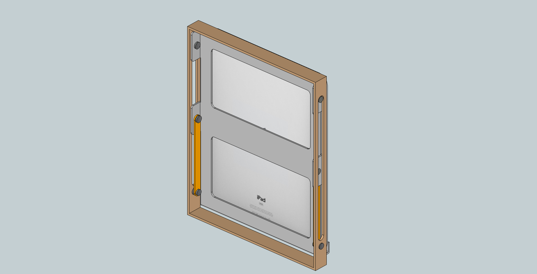

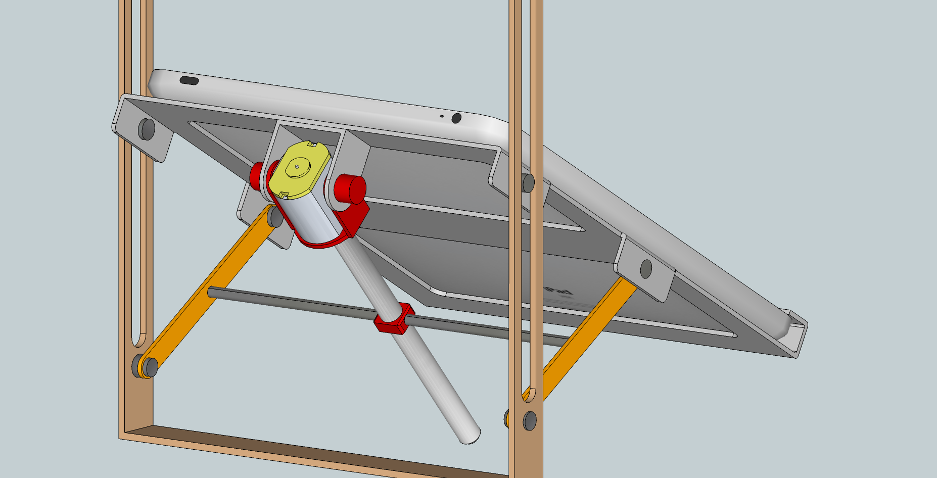

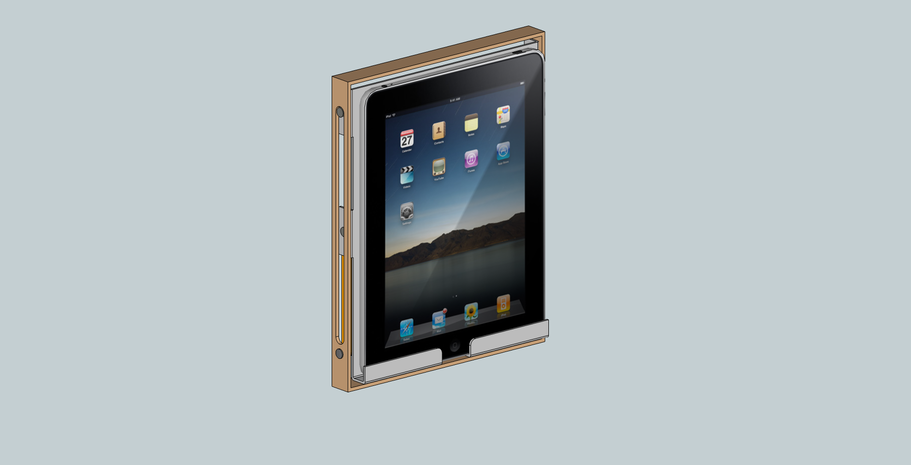

Bon ça ça devrait fonctionner pas trop mal, ça fait depuis 3h30 de l'aprem que je suis dessus ^^ :dvgmax_01:
Reste plus qu'à motoriser le tout mais rien de bien compliqué.

C'est super !
Le rendu est vraiment cool bravo :clapping:
Donc la structure c'est ok, j'avais imaginer un truc comme sa. Et pour la motorisation ? C'est quoi le mieux ?

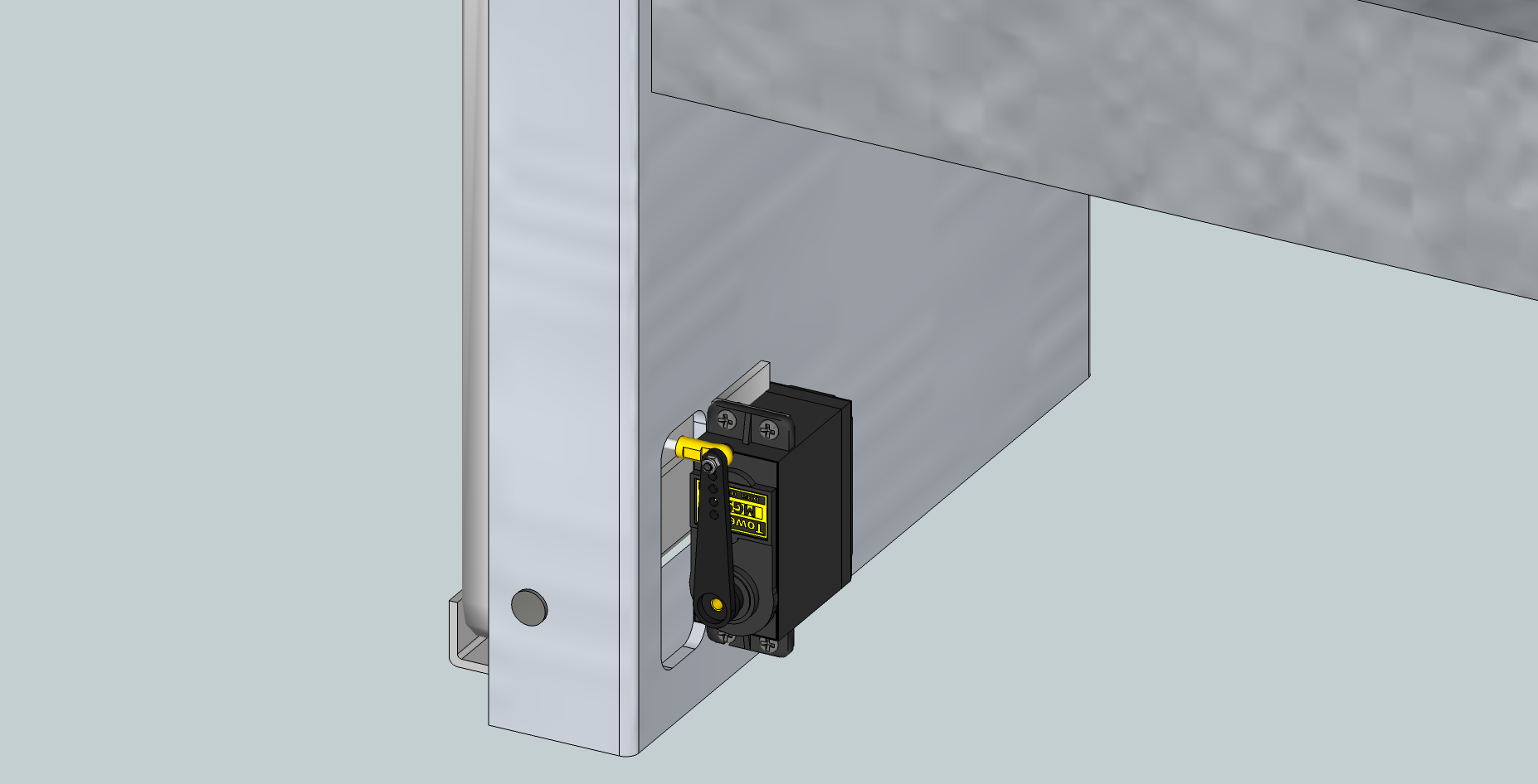

#9 skyhack
skyhack
  • 885 messages
Posté 12 septembre 2012 - 01:07

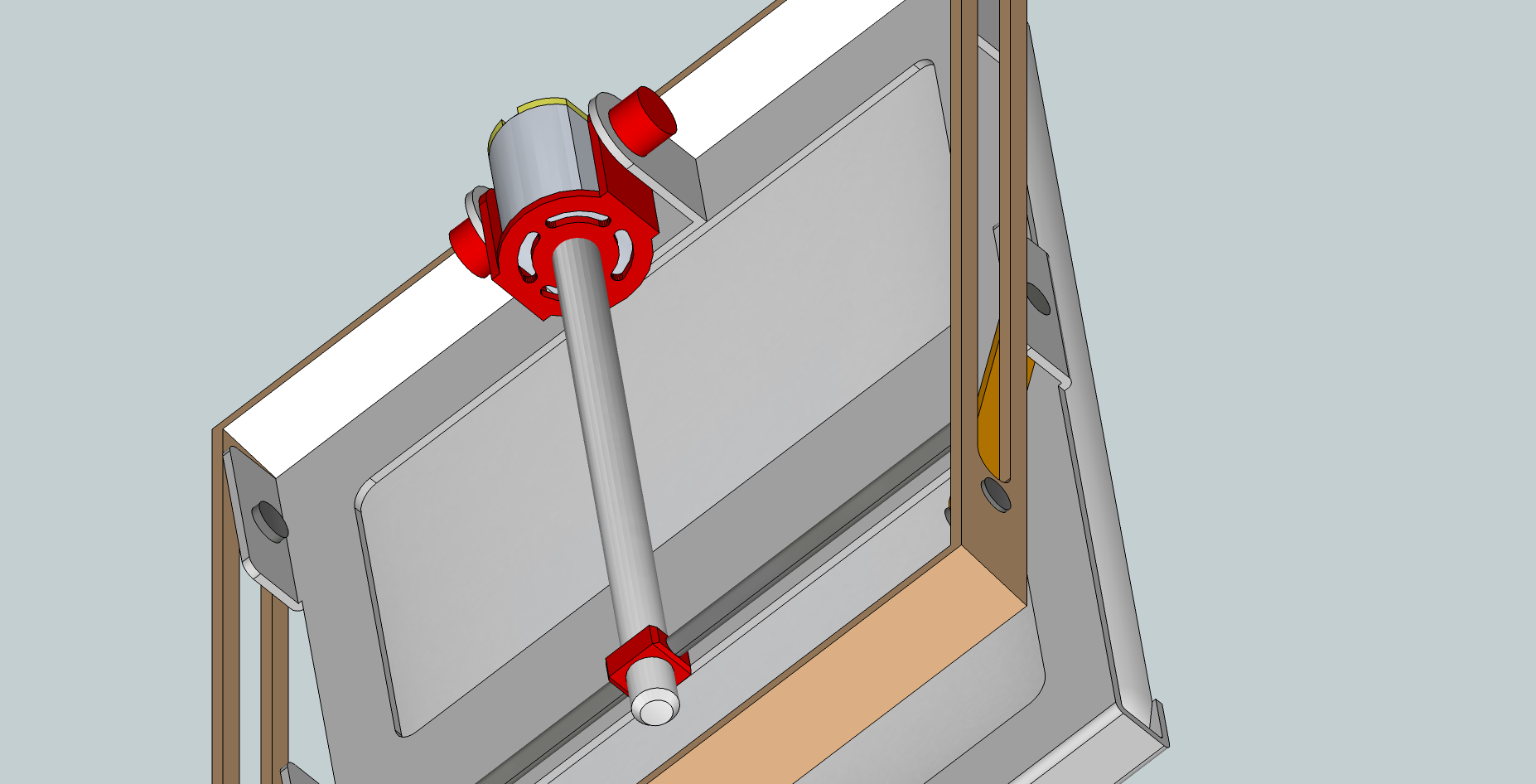

Avec ça ça devrait fonctionner pas mal, éviter les servomoteurs ici je pense.

Si je comprend bien quand la barre se rapproche du moteur sa fait descendre le tous et inversement quand elle s'éloigne? C'est quel type de moteur ?
Par contre pour la position du moteur sa risque de coincé si je met l'autoradio derrière. Il faudrait que je fasse un schéma pour montrer l'emplacement disponible.

C'est juste un moteur CC ordinaire avec une tige filetée qui tourne dans un écrou et qui le fait monter ou descendre.
Il y a un autre moyen de motoriser le tout mais le moteur sera à l'extérieur du cadre pour laisser ainsi toute la place dans le cadre, je te fais un schéma.

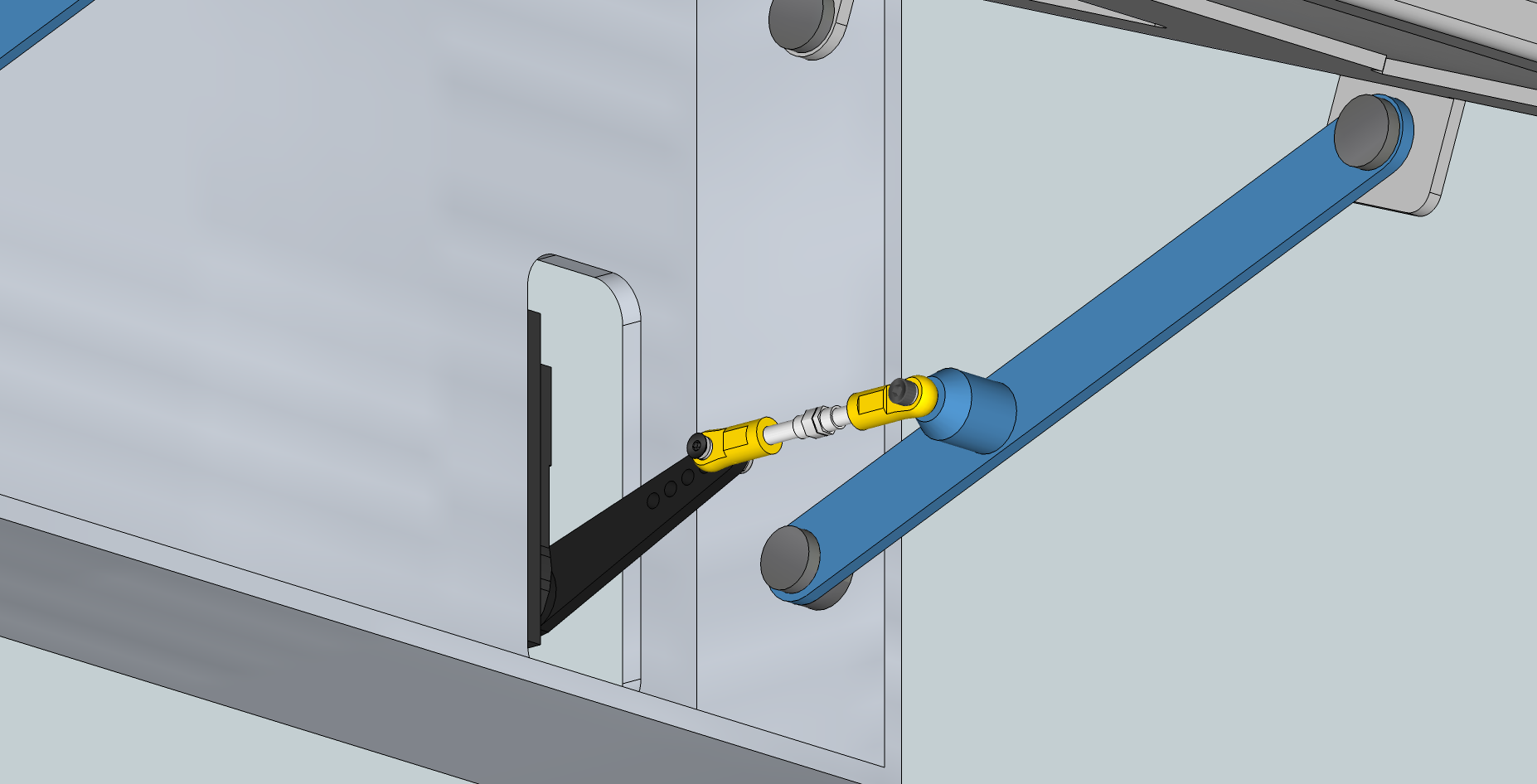

#16 skyhack
skyhack
  • 885 messages
Posté 12 septembre 2012 - 01:21

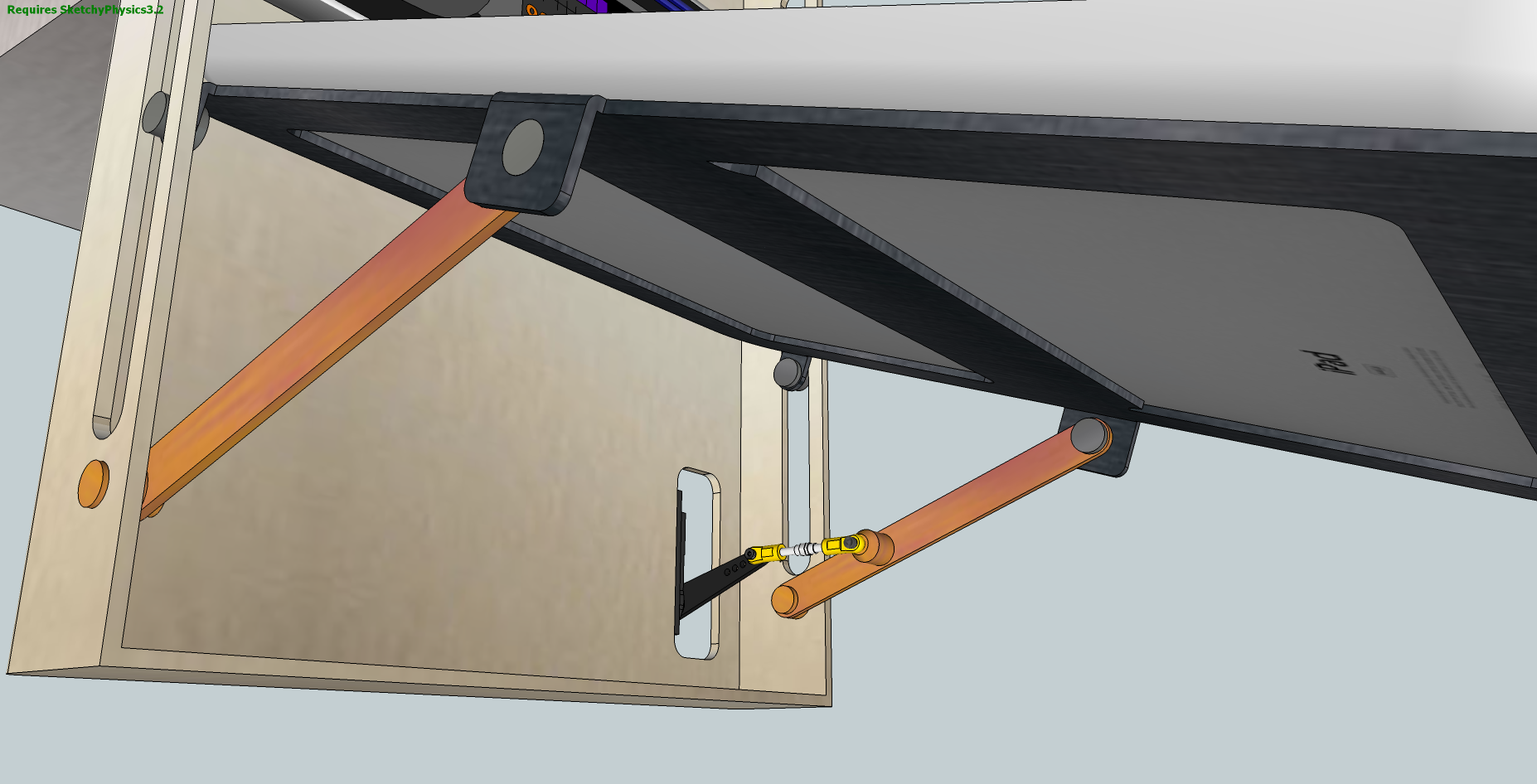

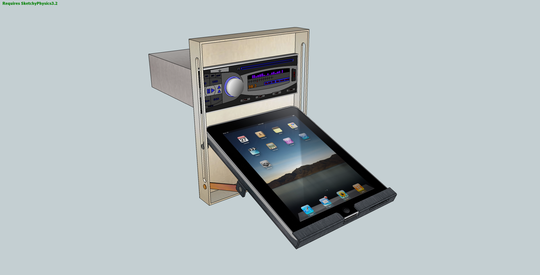

Bon avec ça c'est bon, un servo assez costaud, une bielle réglable de modélisme ou une simple bielle et un grand palonnier de servo alu. Là la place est plus que réduite je peux pas mieux.
skyhack.

#17 Hydro
Hydro
  • 16 messages
Posté 12 septembre 2012 - 02:55
C'est super !
Niveau place pas de problème tu pouvais même prendre de la place sous l'autoradio si besoin. Il n'y aura pas de problème de contraintes en remontant ?
Aucun intérêt d'en mettre un de chaque côté ?
#18 skyhack
skyhack
  • 885 messages
Posté 12 septembre 2012 - 03:11
Justement la monté est le point important du mouvement car elle va engendrer de la friction dans la glissière, tout ça peut être réglé soit en mettant le pion et la glissière dans le même matériaux (du teflon ou du delrin), soit en prenant carrément un glissière de type imprimante, qui glisse sur un arbre en acier très lisse.
Sinon on peut toujours mettre un ressort à la fin qui tire légèrement le système vers le haut afin d'éviter qu'il puisse se bloquer, un grand et long ressort très souple.
J'ai encore essayé d'animer le tout mais que nenni ça marche pas ce logiciel, tant pis de toute façon ça fonctionne c'est sûr. :on_the_quiet:
Un servo classique de 3.5 kg de couple devrait en théorie suffire mais je n'hésiterais pas à prendre plus au cas où.
skyhack.
