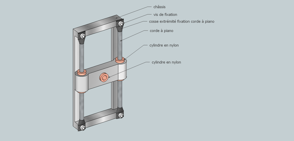

Des glissieres ca ce fabrique avec des matériaux tres simples a trouver en modélisme.
Deux morceaux de corde a piano des morceaux de silicone pércés a un diametre a peine supperieur au diametre de tes cordes a piano et ca coulice tres bien.
Un peu d'huile de cilicone pour aider le glissement et voila.
A toi de choisir la taille de la corde a piano en fonction de ce qui doit coulisser mais dans ton cas 1,5mm me parait bien.
Sinon, je trouve que tu te compàlique bien la vie avec tes moteurs et vis sans fin.
Regarde effectivement du coté des chargeurs de CD ou K7 VHS cela te donnera des idées de mécaniques bien plus simples que ce que tu nous montre.
Ton mouvement peux bien sur ne pas être rectiligne et avoir un virage. Donc un mouvement bien simplifié.

PS: le principe des glissières à l'aide de corde à piano est intéressant en effet mais celles-ci ont intérêt à être correctement tendues, mais sur une courte distance cela ne devrait en théorie pas poser de problème.

Pour les glissières faudrait que j'étudie sa mais je vois pas trop comment sa fonctionne avec la corde à piano.
