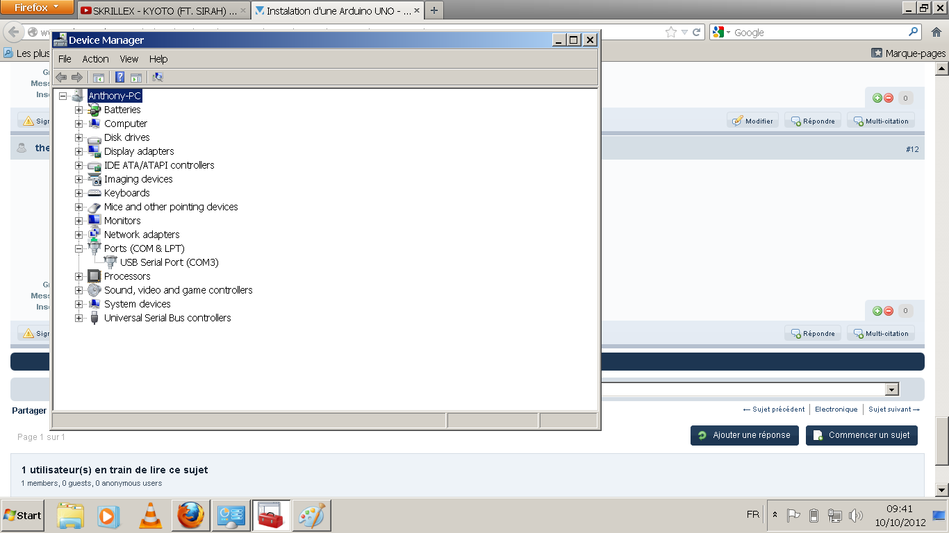

Dans le gestionnaire des periphérique j'ai bien Ports(COM&LPT) mais lorsque je l'ouvre je trouve USB serial Port :COM3 .
Mais aucune trace d'Arduino je ne peu donc pas installer manuelement le driver comme beaucoup le dise sur les forum Arduino ...
Si une ame charitable peu m'aider
screen shot de mon gestionnaire des périph

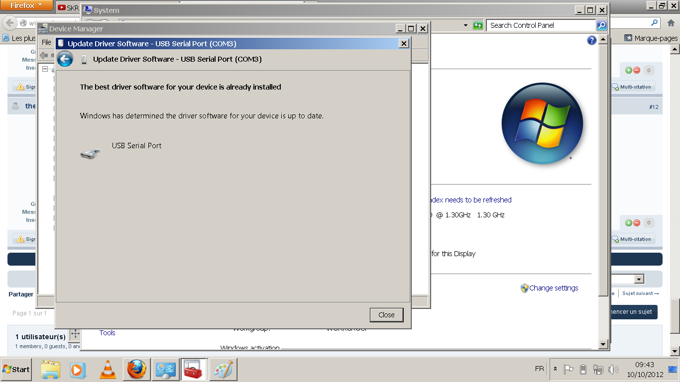

Exemple j'ai clique droit sur COM3 > Update driver > Instalation manuel 1.0.1 Ok et la il me dit que windaub a determiné que mes driver son a jour .... :Gigakach_01:

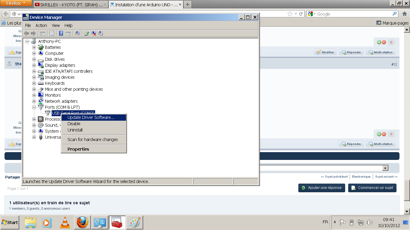

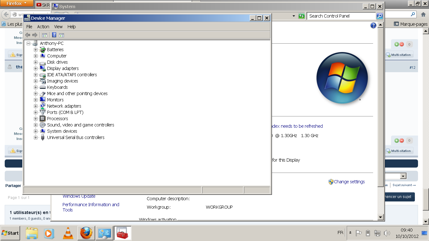

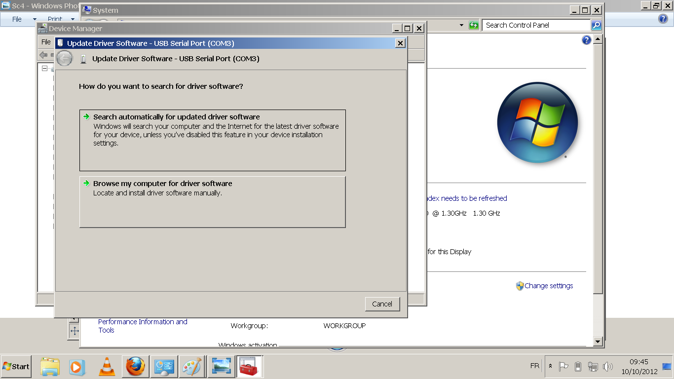

Screen shot de comment je procéde , en espérant que quelqu'un puisse me venir en aide :
