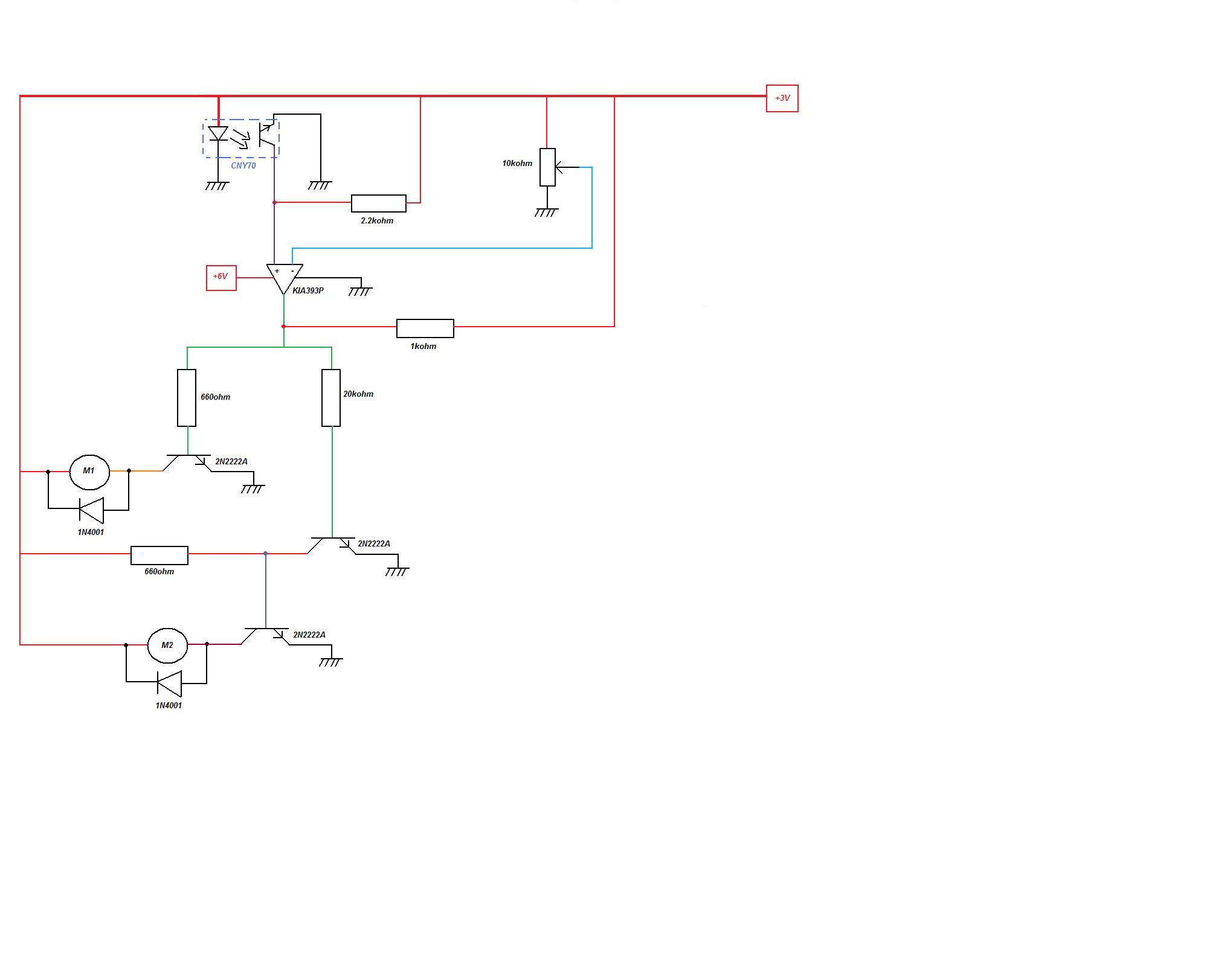

Un jour il faudra que je vous propose mon circuit. Un truc tout con mais qui a l'air de fonctionner. Mais bon, j'aurai aimé mettre une carcasse mécanique sur mon projet avant "^^
#5 Mike118
  • 10 304 messages
Posté 22 novembre 2012 - 05:23
Ce sont souvent les truc tout con qui fonctionnent le mieux ;) par contre par curiosité je veux bien que tu me montre ton circuit ;) moi mon premier robot à été le robot éviteur d'obstacle sans contact : il allait tout droit sauf quand un obstacle se trouvait sur son chemin et dans ce cas il tournait à droite. ( ça lui arrivait des fois de tourner en rond mais à par les pieds de chaise il ne se prenait pas d'obstacles ^^ )
#6 Francky
Francky
  • 967 messages
Posté 22 novembre 2012 - 07:54
Ok. Si le schéma plaît j'essaierai de faire un ptit tuto.
