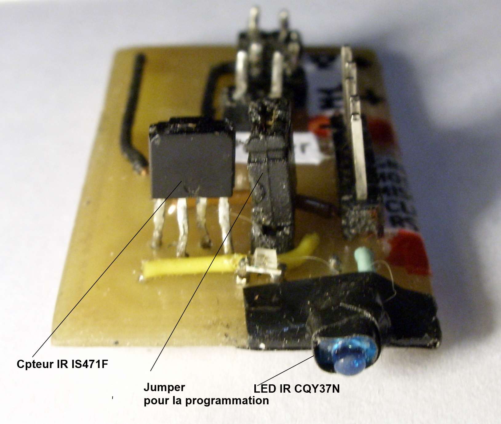

as tu essayé de mettre un cache noir pour séparer la vision des capteurs ?
j'ai eu un problème avec une LED IR et un capteur IS471F le capteur affichait toujours une détection,
j'ai entouré la LED avec un scotch noir et tout est rentré dans l'ordre
attention certains caches noirs laissent passer les rayons infrarouge vérifier avant s'ils sont opaques
attention certains caches noirs laisse passer les rayons infrarouge vérifier avant s'ils sont opaques

voici une photo jointe on voit me scotch noir qui entoure la LED,
mon problème était qu'il y avait des réflexion IR par l'arrière de la LED
sinon un voici une petite vidéo en action:Mon lien
A+ Mic*
