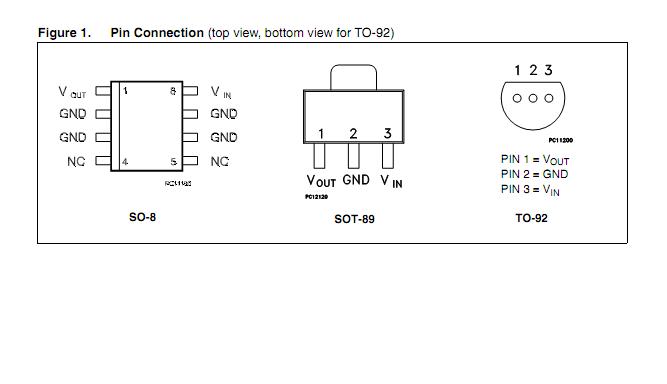

Quel boitier utilises tu ? attention pour le TO92 c'est un bottom viewBrochage78L00.JPG

Le TO92 en prenant compte qu'il est vu d'un autre coté si on peut dire. Peut être que le composant ne respecte pas le cablage du datasheet ? j'essaierais chez moi au risque d'un griller un
