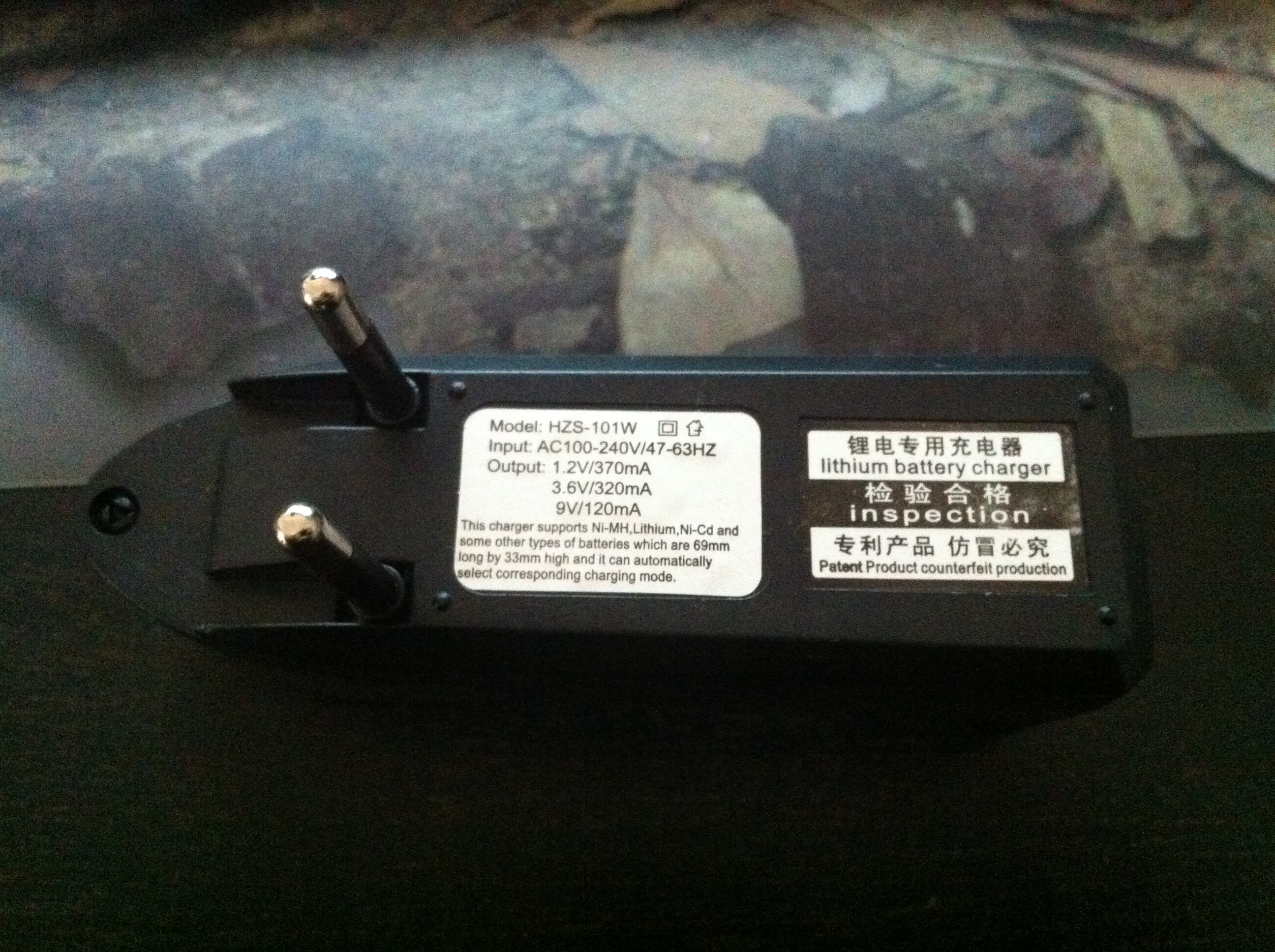

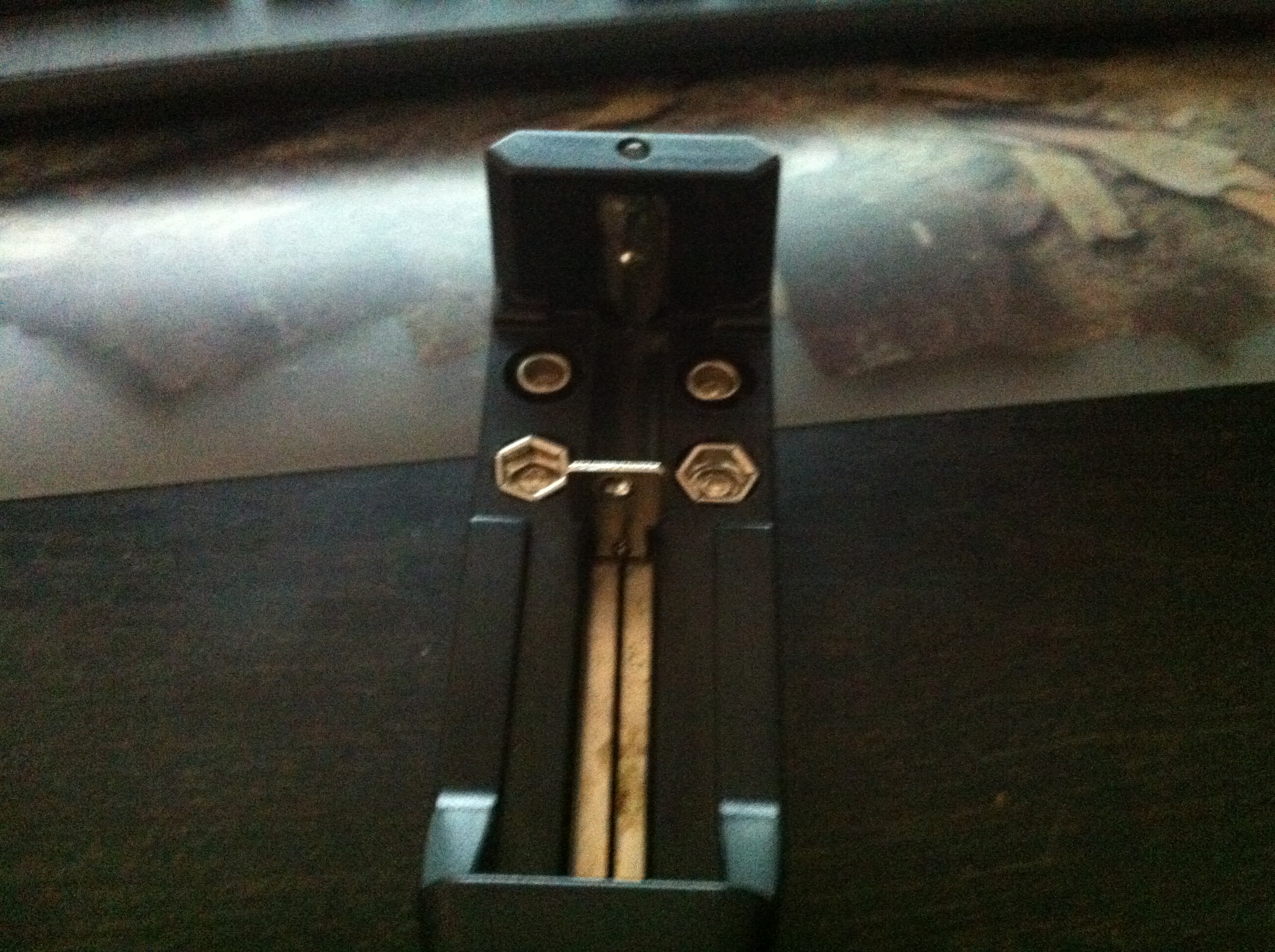

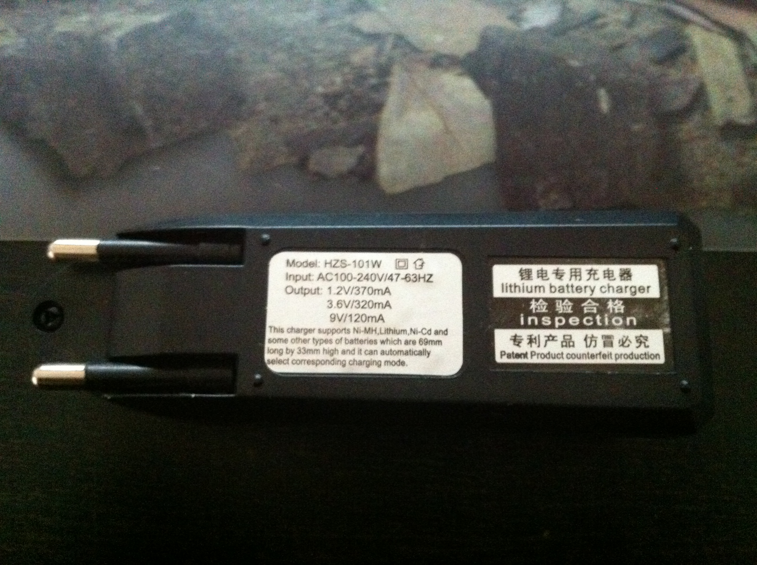

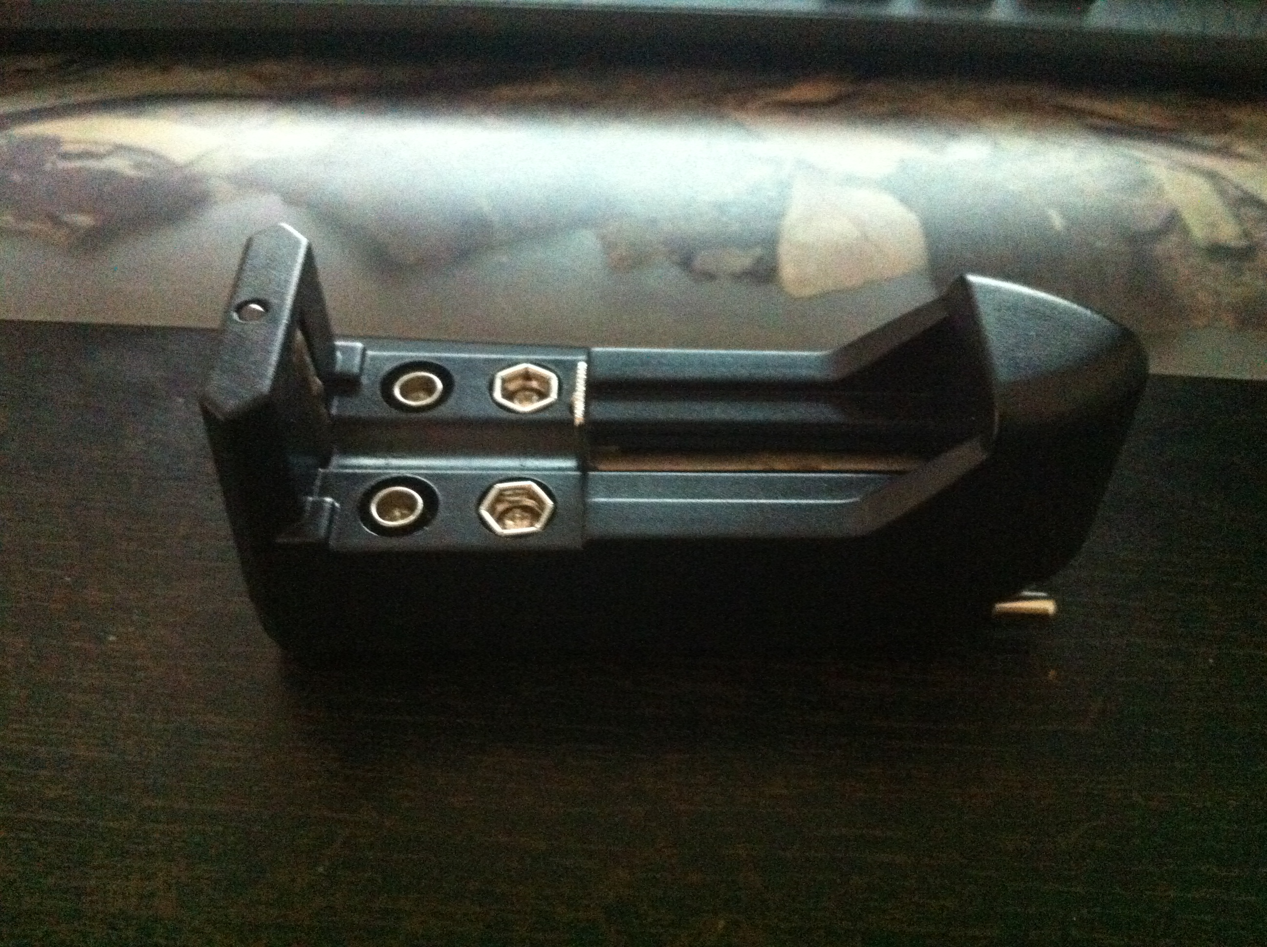

Salut a tous ,
Alors voila , cette semaine j'ai commander deux piles Ultrafire 18560 3000 mAh 3.7V avec un chargeur (chinois) ou il est ecrit : OUTPUT : 1.2V /370mA, 3.6V /320mA , 9V /120mA
Quand j'ai reçu mes piles je les ai placer dans leurs supports a piles et je les ai tester avec une boite a engrenage tamiya avec des chenilles et un châssis. Et le robot a détaler comme un lapin. Après ca le robot n'avancer plus , j'ai donc cru que c'était parce que je venais de les acheter et qu'elles n'était peut être pas charger a bloc. Et apres les avoirs charger pendant une demi heure , bah rien ! :dash2:/>
Quelqu'un peut m'éclairer et me dire pourquoi elle ne fonctionne pas, s'il vous plait ?
Merci !
Merci a tous
Cordialement Dylan.

Tu as malheureusement une pile qui est morte ... Et si le chargeur est "intélligent il ne rechargera pas les piles car la tension est trop inférieur à la tension min ce qui doit être considéré par le chargeur comme soit du à l'insertion d'une "mauvaise " insertion de pile soit à une pile morte et donc trop dangeureuse à charger ! => Risque d'incendie

Perso je dirais que la pile est morte et que le chargeur n'est pas " intelligent" et donc potentiellement dangereux !

Ton chargeur n'est peut-être pas adaptéLes batteries Li-Ion ne se chargent pas comme les NiMh ou le NiCad
il te faut un chargeur spécial Li-Ion
le mieux dans ton cas est de choisir un chargeur pour 1 batterie dont l'intensité de charge ne dépasse pas la capacité de ta batterie
si ton chargeur n'est pas spécial LI-IOn, tu bousille la batterie :=(
