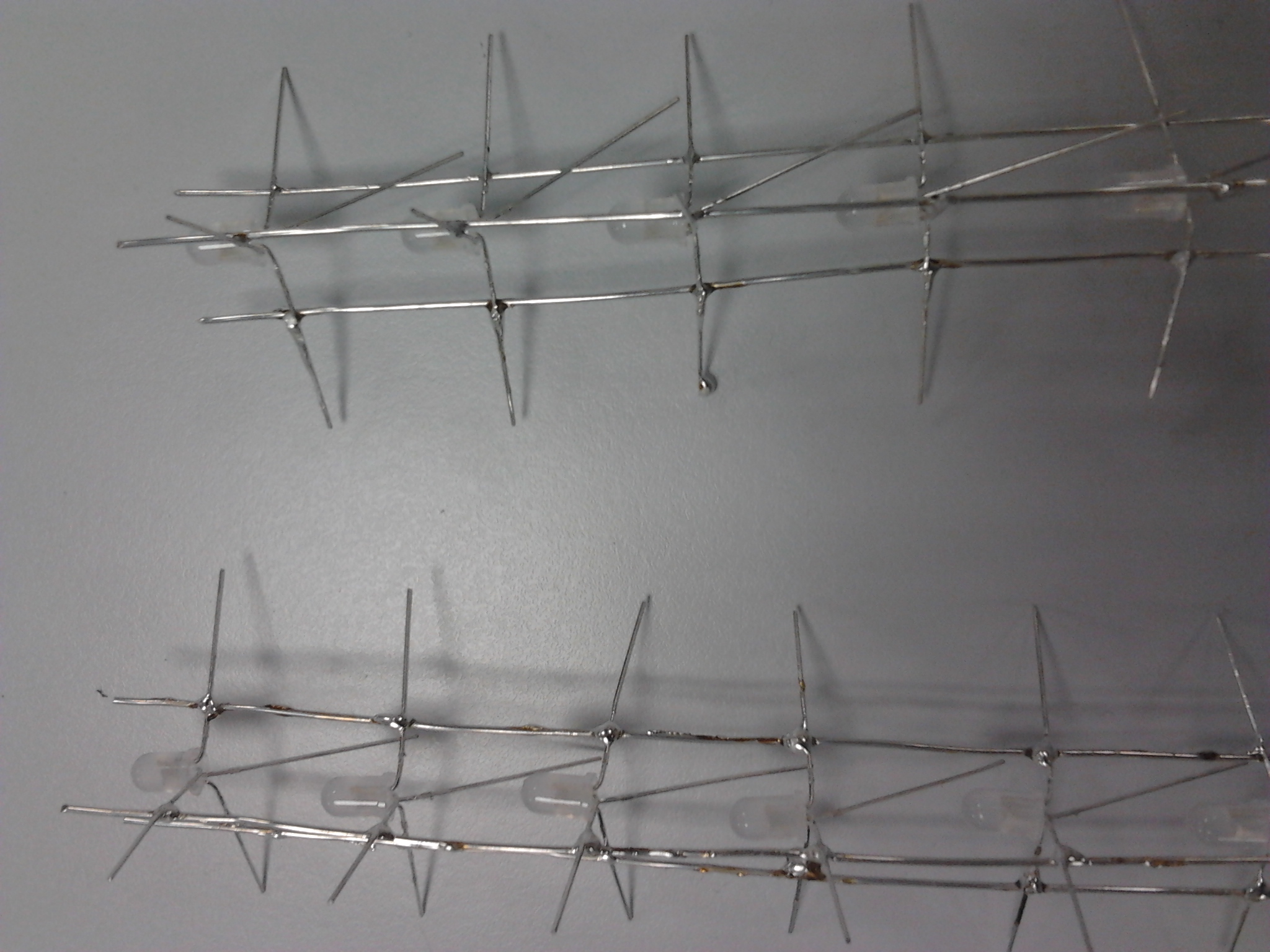

Voici les deux premières colones de ma matrice RGB 8*8*8 faite avec des led RGB Identique à celle que je propose :
J'en ai déjà fait 8. Il me reste à encore faire 8 fois là même chose ;)

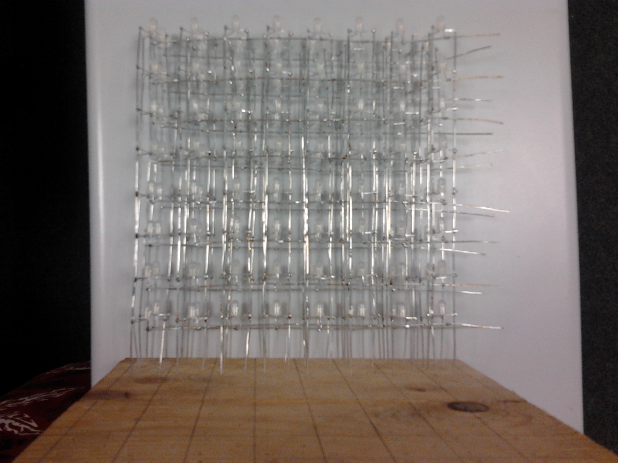

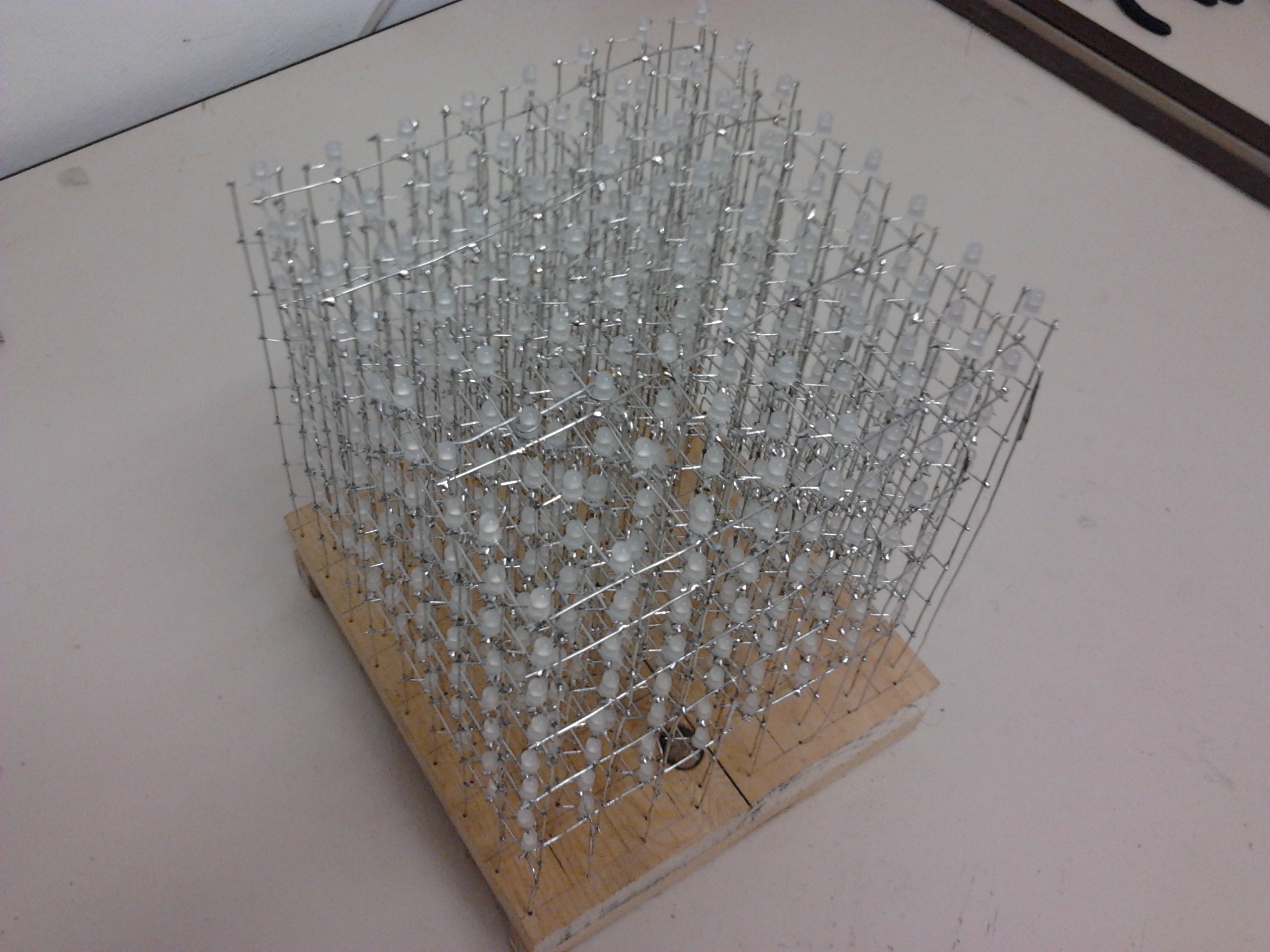

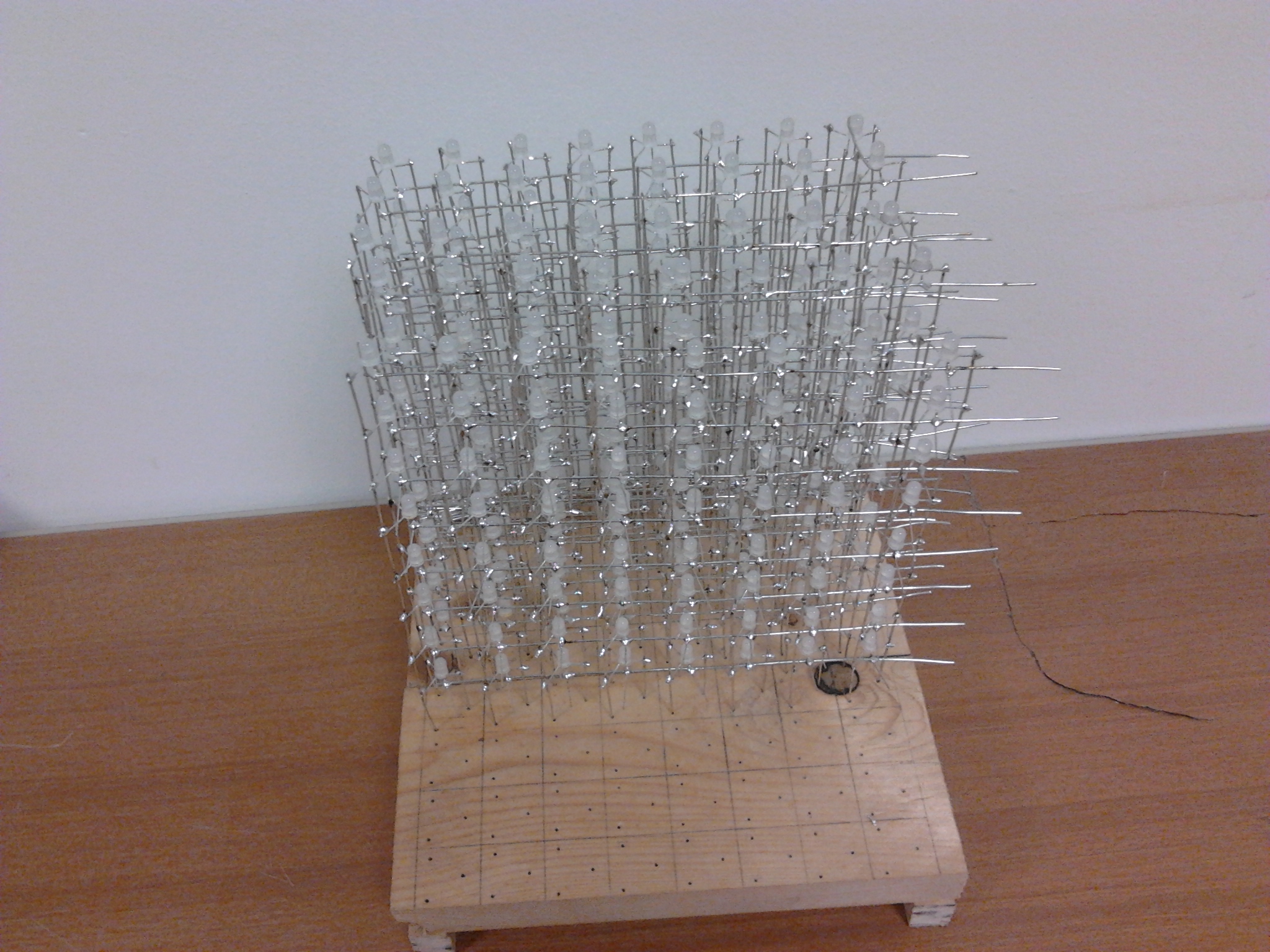

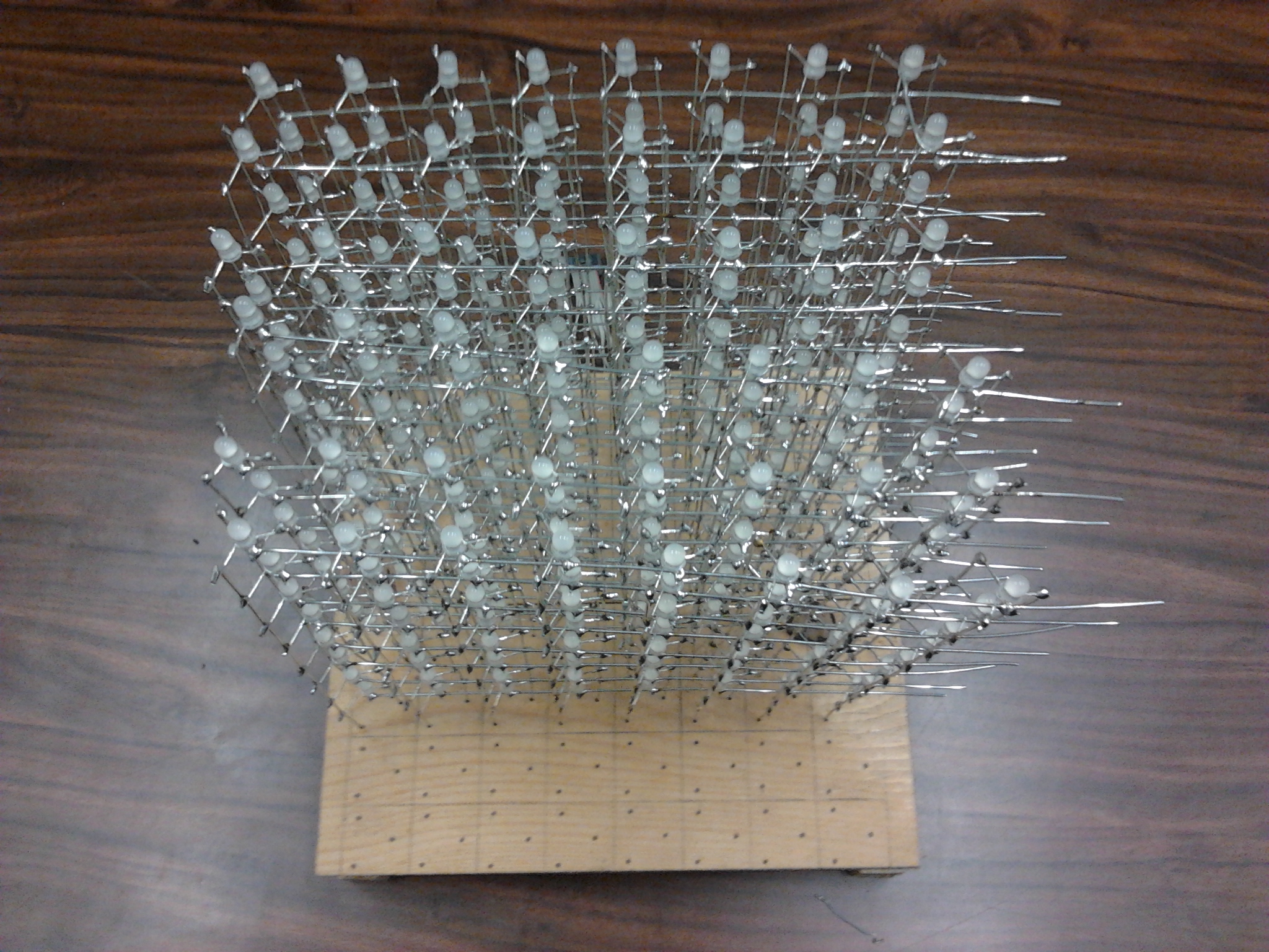

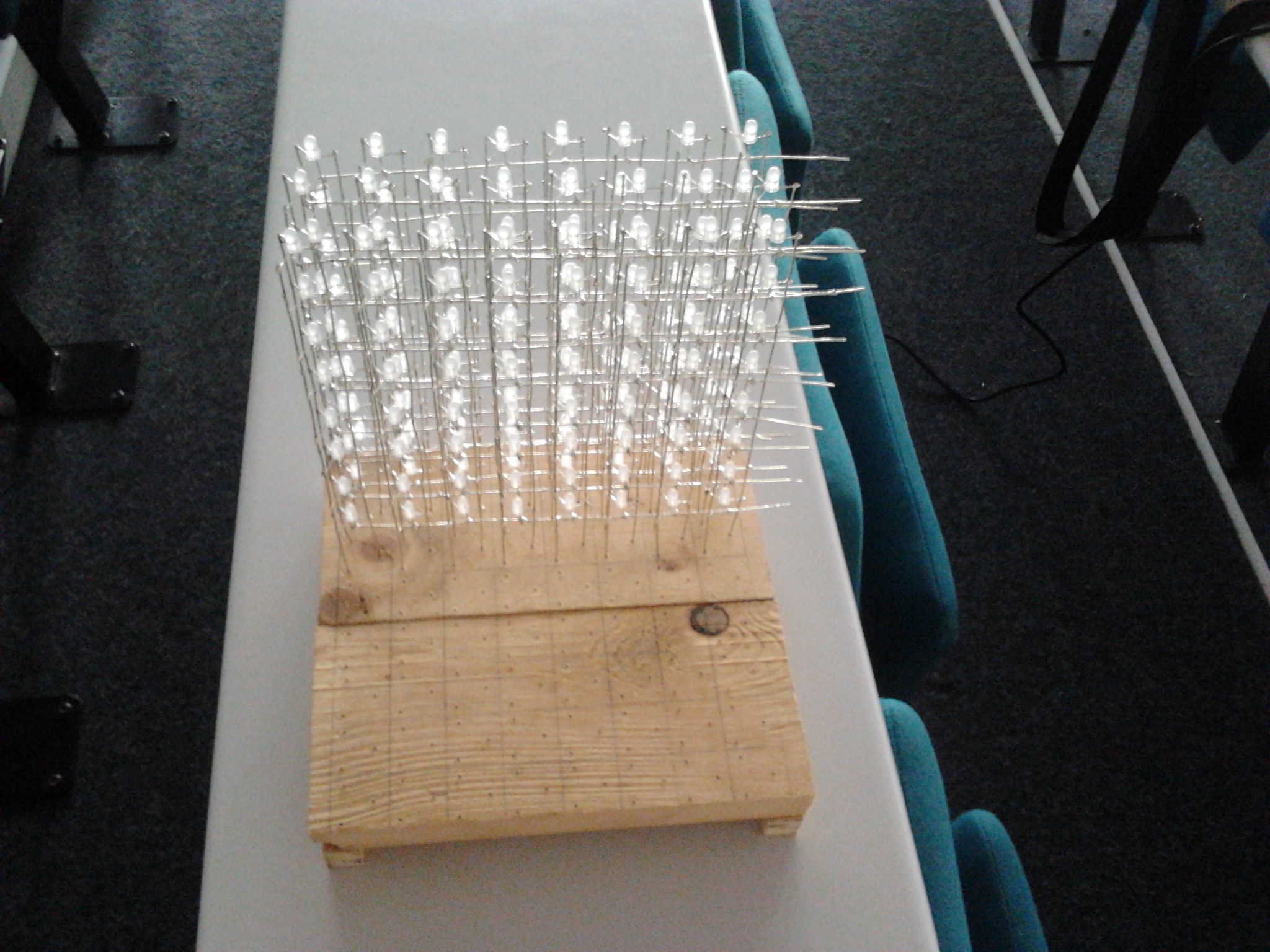

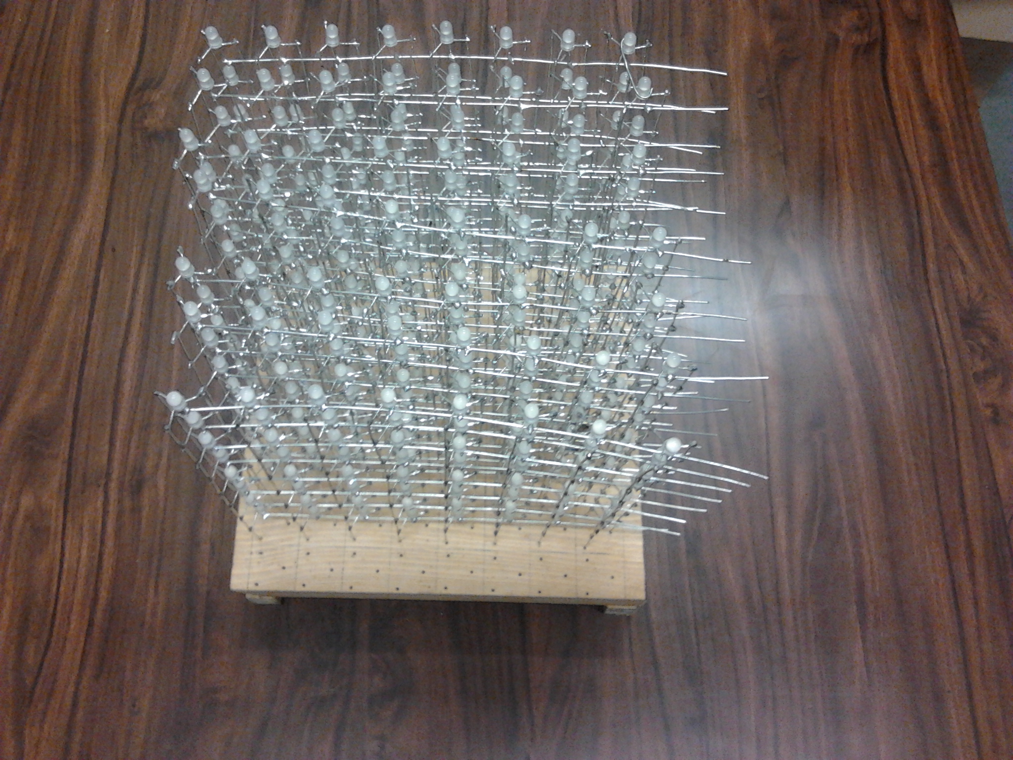

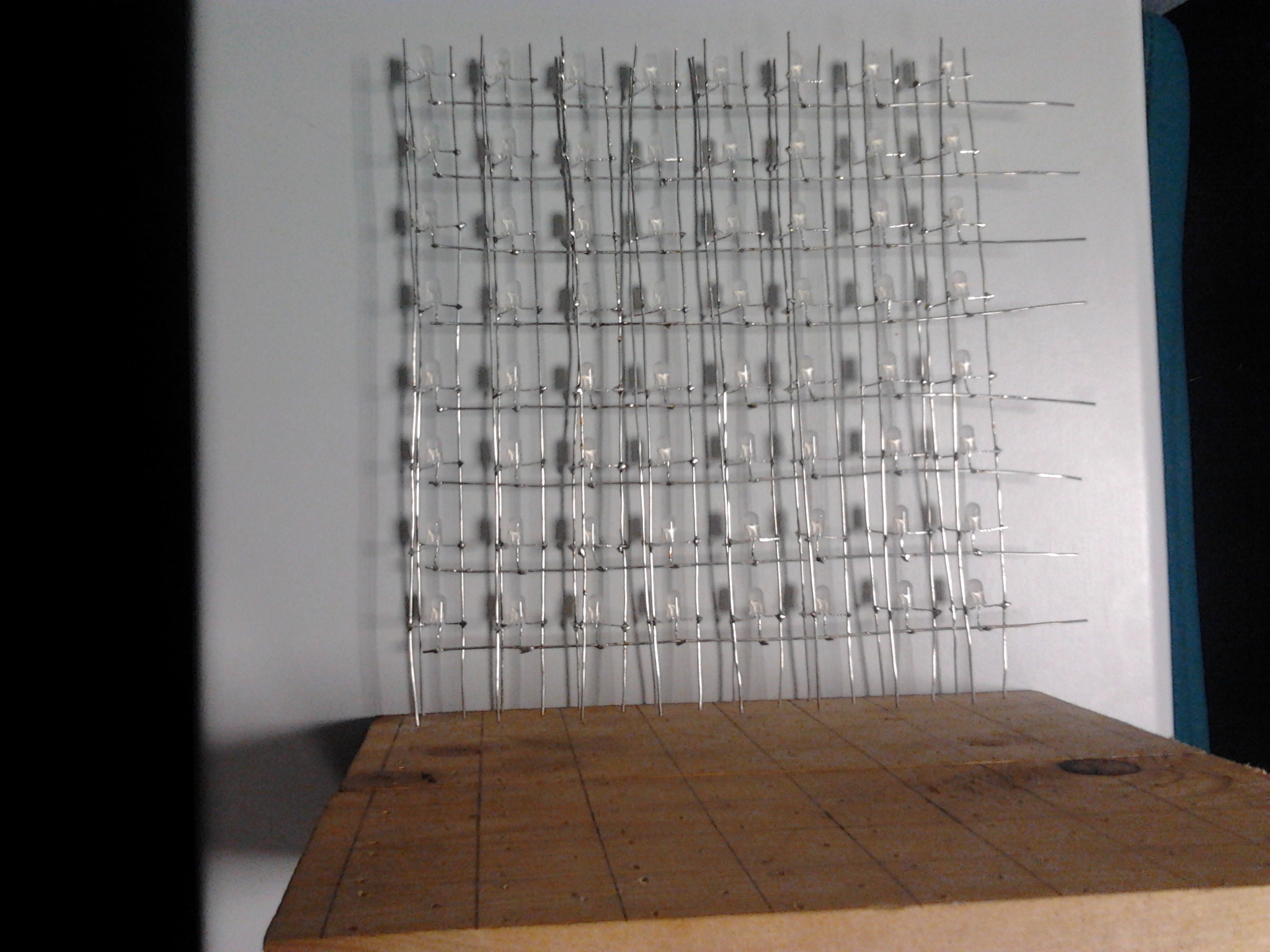

Bon j'avais promis quelque photo avant la fin du mois :
Donc comme vous pouvez le constater la partie physique du cube est complètement montée ! =)
Les cartes électroniques ont toutes été faites et les composants sur toutes les cartes ont été soudé. ( photo prochainement ;) )
Tout a été testé un par un . Il reste plus qu'a souder les fils qui relient les différents éléments !
Pour commander ce cube, avec la carte électronique de faite, il suffit de 28 patte d'un micro controleur .
8 pattes déterminent l'axe des X 8 pattes l'axe des Y, 8 pattes l'axe des Z, 3 pattes déterminent la couleur de la led ou des leds allumés et enfin une patte gére l'intensité lumineuse. Du coup on peu facilement faire un code en coordonnée carthésienne sans se prendre la tête avec un multiplexage incompréhensible !
Voili voilou !
Bon par contre réaliser un cube comme celui là mine de rien ça coute un peu cher !
Entre les leds, les connecteurs, les composants, le pcb et l'étain on arrive vite au 200 euros ! Après faut compter pas mal d'heure de boulot aussi ( environ 1 mois pour faire le cube : structure et cartes éléctroniques comprises ! Après pour alimenter le tout, j'utilise une alim de PC que j'ai récupéré gratuitement. Alors si en plus il faut l'acheter elle aussi ...
Bref, faire un cube du genre est loin d'être impossible, ça prend juste un peu de temps et c'est une sacrée aventure !
Enfin bref si on aime on compte pas ! Car l'effet est garantis ;)
à bientôt !
