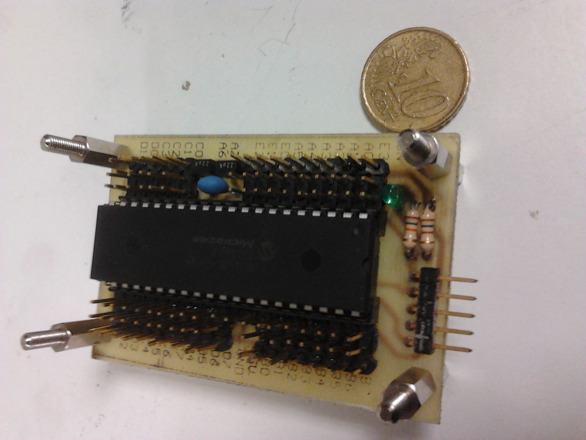

Pour te donner un exemple voici une des mes cartes de développement pour pic.

2)Si tu choisis pic je peux assez facilement t'aider voir même te fournir une platine comme celle en photo ou un peu plus adaptées à tes besoins avec des exemples de code et autre.
