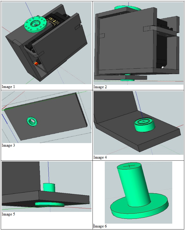

Comme beaucoup d'entre vous j'ai un projet d'hexapode que je suis en train de modéliser...
Mais je me heurte à un problème de conception concernant l'articulation et précisément le contre-axe du servo-moteur.
les dessins explique bien plus que le texte je vous joint une image:

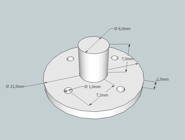

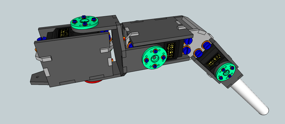

+Image 1: l'articulation complète ou l'on voit le palonnier en vert dans l'axe du servo. le contre-axe se trouve à son opposé.
+Image 2: l'articulation complète de coté on l'on voit le contre-axe en bas
+Image 3: la base du coffrage vu de dessous avec un perçage ou s'incruste un roulement (en vert) de l'épaisseur de la plaque. Le contre-Axe doit s'insérer dans ce roulement.
+Image 4: Le contre-axe vu du dessus avec le roulement l’enserrant.
+Image 5: Le contre-axe vu de coté (en vert)
+Image 6: Le contre axe (la prise de vue le rend incliné mais en fait il est bien droit)
et donc mon problème et de trouver ce fameux contre-axe... car sont diamètre doit être entre 4 et 6mm avec une tête plate....
je me heurte donc à ce problème sans trouver de solution et je pense que nombre d'entre vous on déjà résolu le problème.
avez vous une idée comment trouver cet élément? ou le fabriquer?
Je vous remercie par avance

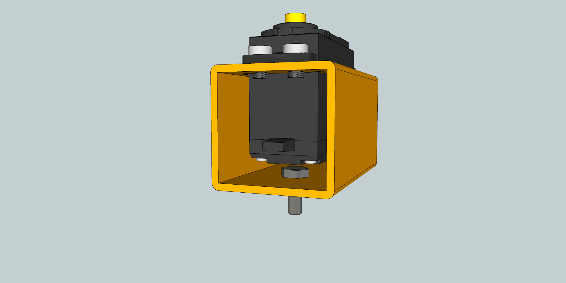

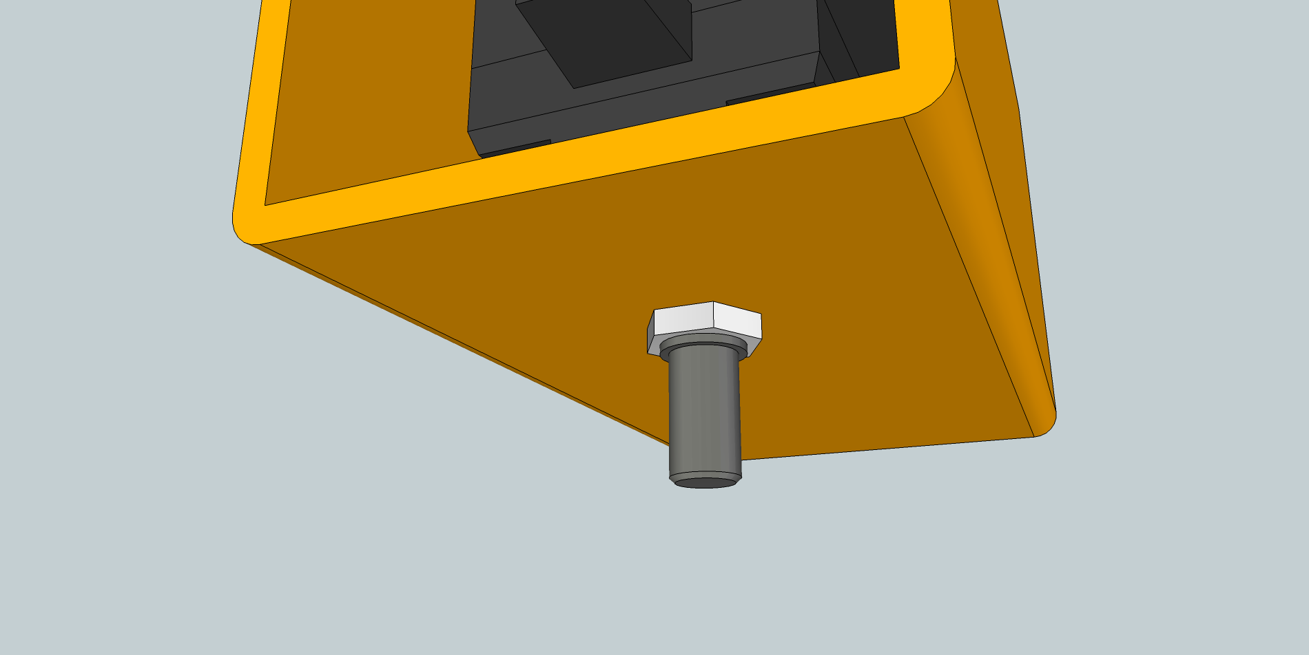

Et pourquoi ne pas mettre tout simplement un boulon/ écrou en guise de second axe ?
Tu met le boulon tête à l'intérieur, tu usine une partie de la fin du boulon histoire qu'il ai une partie lisse et tu maintien en position le tout via un écrou, fini !
Désolé le sketchup viendra plus tard si j'arrive à le retelecharger avec mon réseau wifi chaotique ce soir !
Bonsoir à toi skyhack, effectivement j'avais pensé à ta solution mais je veux minimiser au maximum les jeux entre les 2 éléments et les 3 tests réel boulon/écrou que j'ai fait ne m'on pas satisfait... car il y avait systématiquement un jeu provoqué par le "limage" maladroit du boulon ... autre chose les tête de boulon étaient vraiment très épaisse...

Bon en soi ça donne ça :
J'ai pas plus simple à part carrément solidariser directement le second axe dans la masse du châssis support-servo.
demandes si t'as besoin de solution ou de modélisation, je demande que ça ! :Koshechka_08: :big_boss:
skyhack.

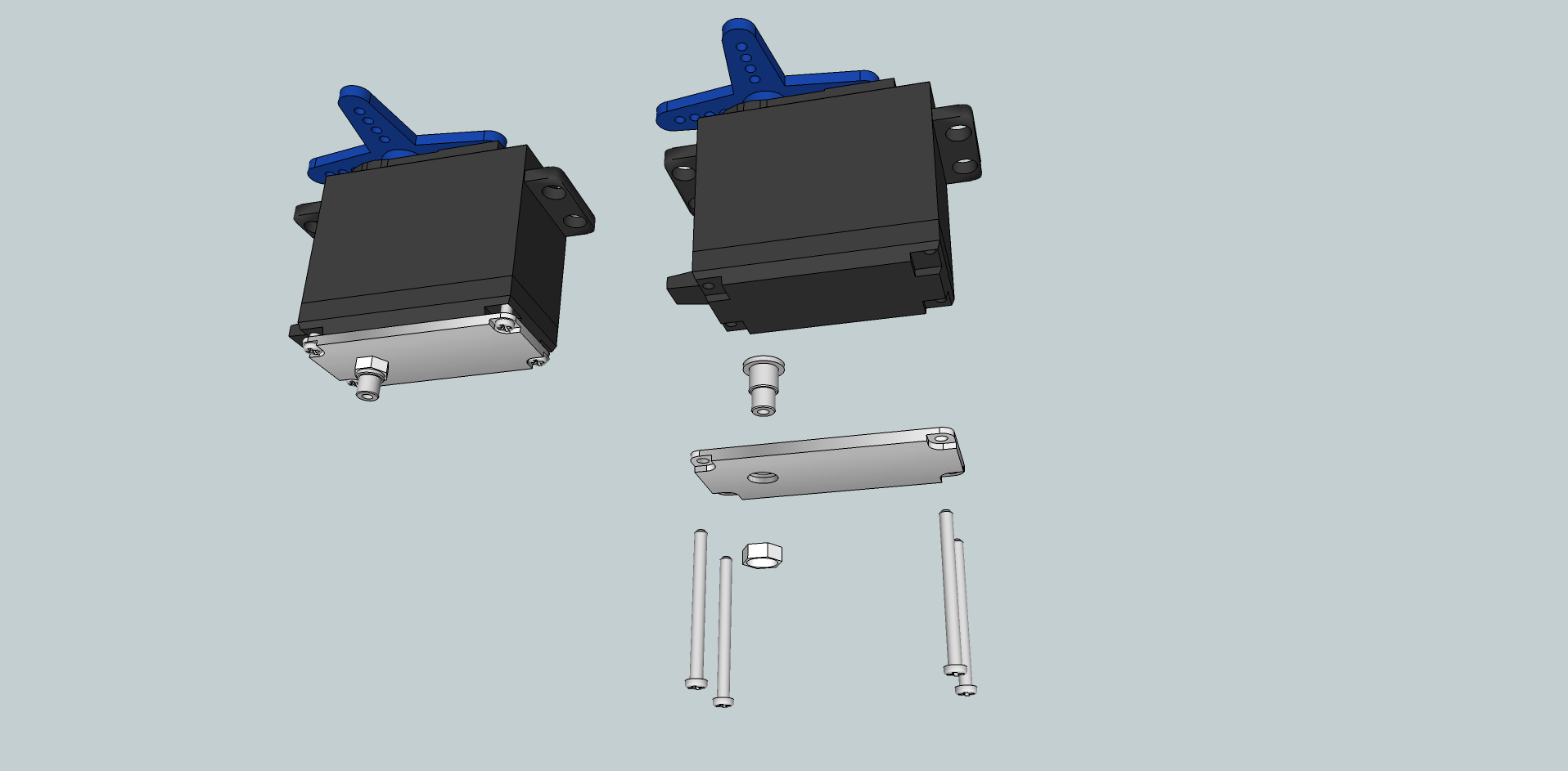

Une solution " au plus près du servo " est celle de refaire en fait une plaque arrière de servo qui comportera le second axe. Ainsi il te suffit soit de le coller carrément à l'arrière de tes servos, soit de le visser en mode "sandwich" sur ta plaque arrière de servo en utilisant les mêmes vis. C'est ce que j'avais fait et ça fonctionne plutôt bien.
Ainsi plus de châssis en trop et le tour est joué.

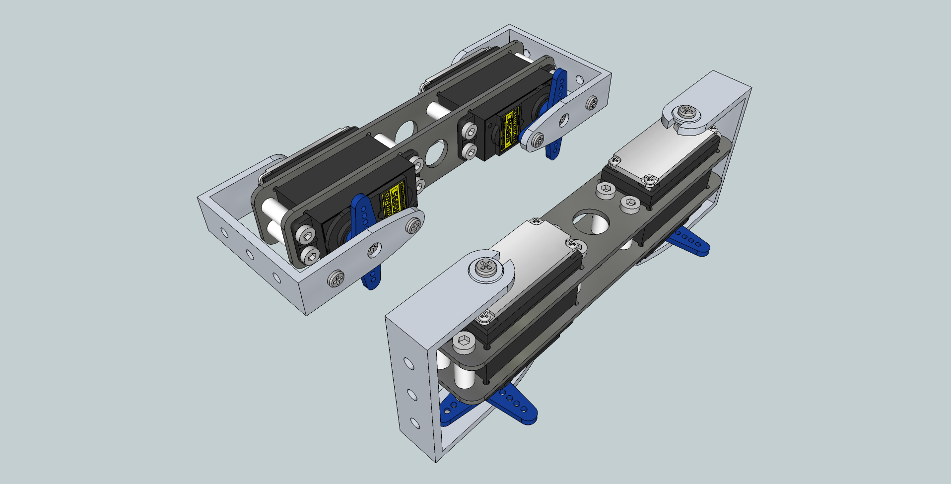

Posté 27 novembre 2013 - 07:54
En montant 2 servos en position ça donne ça :
skyhack.

Pour information, je me suis adresser au forum du site www.usinages.com de la j'ai trouvé (ou plutôt la personne m'a trouvé) une personne avec une cnc plate et tour pour réaliser un 1er essai...
de la j'ai pu concevoir un nouveau model que je vous donne en image ici: JambeA4a.png
en ce qui concerne le contre axe , il me le réalise et celui ci s’encastrera dans un roulement à bille ContreAxeCote.png
concernant la matière je m'adresse à ce site Plastique sur Mesure et je vais prendre des plaque de PMMA coulé ou de pvc, je ne sais pas encore quel matière sera assez solide... mes tests valideront la matière
Concernant la visserie je ne sais pas encore quoi prendre précisément car j'ais vu qu'il ne fallait pas prendre d'écrou inox avec une vis en inox car cela donne trop de friction au serrage... bref je me renseigne au prés de 2 sites : Fixnvis et Bafa-sa mais ils ne me répondent pas je pense que cela va être dure d'avoir mes réponses...

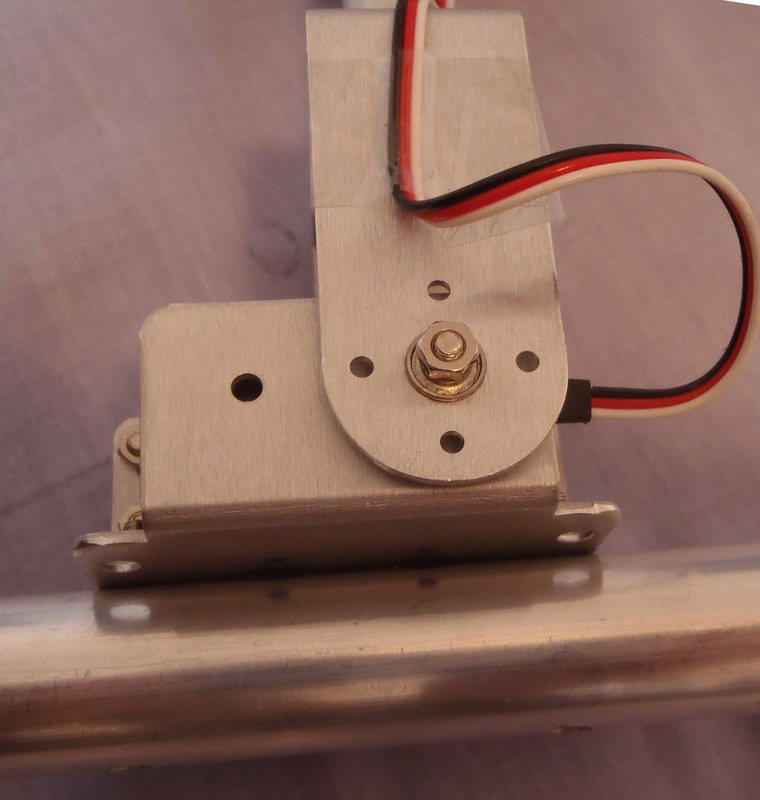

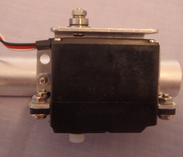

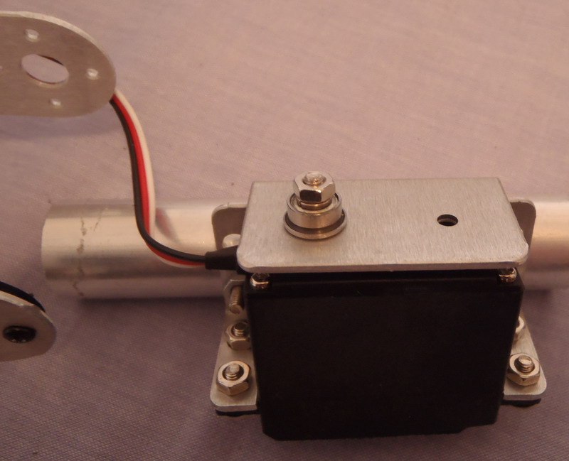

Voici les pièces Lynxmotion. Il n'y a aucun jeu dans ces articulations, car tout est en contrainte.
http://www.lynxmotion.com/p-286-aluminum-multi-purpose-servo-bracket-two-pack.aspx
http://www.lynxmotion.com/p-400-aluminum-c-servo-bracket-with-ball-bearings-two-pack.aspx
http://www.lynxmotion.com/p-363-ball-bearing-with-flange-3mm-id-pair.aspx -> inclu dans le kit C-bracket.
Quelques photos valent mieux qu'un long discours, alors voilà:
Leon.

Maintenant je trouve que leur système 2 "bémols": il est très chère; pour 3 servo je dit pas mais dés que l'on en veux une vingtaine... Et il n'y à pas d'appuie en bas du servo pour laisser passer la vis, du coup le servo est uniquement supporté pas les ailettes.
C'est de la tôle alu 2mm, donc c'est très costaud. Et puis un servo est conçu pour n'être fixé que par ses 'ailettes'. Tu peux faire quelque chose avec moins de matière.
Sinon, tu peux acheter des articulations chez Easy Robotics. Nicolas, qui tient la boutique, est très sympa et à l'écoute des clients.
Le système avec le roulement aurait pu être bien s'il restait faisable pour un amateur !
Je ne comprend pas ton "faisable pour un amateur". C'est exactement ça que j'ai utilisé pour les articulations de mon robot, avec des pièces bricolées par moi même, sans pour autant un outillage énorme (perceuse sur support, pointeau, lime, scie à métaux). Donc c'est parfaitement faisable pour un amateur! Il suffit de percer les 2 pièces de l'articulation à un diamètre de 3mm d'un côté et de 8mm de l'autre.
Il suffit d'acheter ce type de roulement (5€ les 2). On peut trouver des roulements légèrement différents dans les bons magasins de bricolage, mais ça n'est pas facile à trouver.
http://www.electronique-diffusion.fr/product_info.php?products_id=60206
De plus le système reste bancale niveau mécanique. Le roulement est vissé par du M3 sur le châssis, mais y a t-il une entretoise entre les deux histoire que la bague extérieure ne touche pas le châssis ?
Si ça frotte (ça m'est arrivé sur plusieurs articulations), il suffit de mettre une rondelle étroite entre le chassis et le roulement. Cette rondelle ne rajoute aucun jeu, aucune flexibilité.
De plus quand on insert l'articulation sur le roulement, on est obligé alors de plier le U pour que ça passe dans le roulement, mais qu'est ce qui évite au U de s'extraire du roulement, aucune contraintes ne semblent être présente ?
C'est justement la "contrainte" de la déformation élastique du U qui maintient plaqué. C'est très simple, ça fonctionne, c'est pragmatique.
